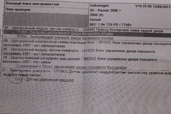

Вот как ошибка пишется на компе по датчику

Да это понятно, как она выглядит. Напряжение померил, как по ссылке описано?
