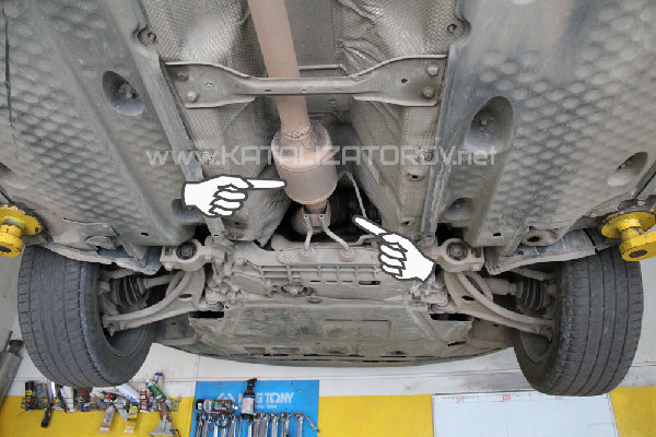

Сообщение serg001 » 12 фев 2019, 22:00
ребятки кто в теме.... 2,0 FSI BVZ мотор под ЕВРО 2 с завода .... развалился катализатор, гремел как буд то пустые консервные банки за собой на верёвке таскаешь....вырезал и вставил дорогой пламегаситель, обманку на датчик не ставмл.. у меня даже лампочки джеки чана нет... есть лампочка EPC сигнализирует на неисправность двигателя и отработанных газов ... езжу... пока ничего на приборке не загорается... собственно вопрос...могут ли быть ошибки без горения этой лампочки , надо ли ставить обманку датчика и как мозги авто реагируют на сведения с второго датчика без катализатора( равход, скорость и т.д)или не реагируют вообще , а второй лямбда нужен только для контроля работоспособности катализатора....
Последний раз редактировалось serg001 15 фев 2019, 14:10, всего редактировалось 1 раз.
serg001
Сообщения: 967
Откуда: г.Белгород

Сообщение Zliuka » 13 фев 2019, 22:57
serg001 писал(а):ребятки кто в теме.... 2,0 FSI BVZ мотор под ЕВРО 2 с завода .... развалился катализатор, гремел как буд то пустые консервные банки за собой на верёвке таскаешь....вырезал и вставил дорогой пламегаситель, обманку на датчик не ставмл.. у меня даже лампочки джеки чана нет... есть лампочка EPC сигнализирует на неисправность двигателя и отработанных газов ... езжу... пока ничего на приборке не загорается... собственно вопрос...могут ли быть ошибки без горения этой лампочки , надо ли ставить обманку датчика и как мозги авто реагируют на сведения с второго датчика без катализатора( равход, скорость и т.д)
Это какой такой катализатор развалился? У BVZ как и у BLY, BLR накопительного каталика от природы нет... Датчиков там тоже немного - 2 на детонацию и две лямбды... Или имеется ввиду трехканальный каталик?

Сообщение serg001 » 15 фев 2019, 00:08
...у меня один катализатор... под днищем авто....спереди и сзади катализатора на трубе стоят два датчика лямбды....

Сообщение Zliuka » 18 фев 2019, 00:10
serg001 писал(а):...у меня один катализатор... под днищем авто....спереди и сзади катализатора на трубе стоят два датчика лямбды....
"Доктор, а откуда у Вас эти картинки?" (с) Как бы на приведенной фотке провода вижу только к одной лямбде, и вижу банку с каталиком, которую вроде как не должен видеть... (Вообще, полезу гуглить, у меня на BLY такой банки не было - там только каталик в выпускном коллекторе, а эта банка - она под накопительный, а его не положено этим движкам).
Вот про атмосферники:
[img][img]https://b.radikal.ru/b23/1902/70/7fe9042c1a3at.jpg[/img]
Не, пойду матчасть порою... Чисто идеологически сия банка двигателю BVZ не полагается... Хотя, мало ли...

Сообщение serg001 » 18 фев 2019, 01:20
дружище. у меня в посте первой строчкой написано.... ребятки кто в теме....если не в теме и подсказать нечего... иди поумничай в другом месте.... .....а фото взял просто из инэта ... католизатор точ в точь как у меня на авто...и сразу после выпускного коллетрора у меня катализаторов нет и не было.....http://www.elcats.ru/vw/Parts.aspx?Mdl= ... d=A8100644

Сообщение Zliuka » 20 фев 2019, 00:28
serg001 писал(а):дружище. у меня в посте первой строчкой написано.... ребятки кто в теме....если не в теме и подсказать нечего... иди поумничай в другом месте.... .....а фото взял просто из инэта ... католизатор точ в точь как у меня на авто...и сразу после выпускного коллетрора у меня катализаторов нет и не было.....
Ну нету тут тех, кто жестко в теме, как видите, коллега... пытаюсь помочь исходя из собственного опыта. :oops:
Из того, что повыяснял у ребят, которые мне на BLY каталик выковыривали. На моторах Евро 2 вот той самой банки с катализатором, как на фото, НЕ ДОЛЖНО БЫТЬ - это накопительный каталик, его у движков Евро2 (BLY, BVZ) и у двигла BVY нету. У них трехканальный каталик, который не сразу после коллектора а вот прямо в нем. И лямбды там же. Их на этом движке всего-то 2, не 4 как на двиглах помоложе. Ошибки по лямбдам могут быть и без загорания чекэнджина, надо шнурком глядеть. Что касается обманок - не скажу, не знаю - во избежание лишних раздумий, мне когда удаляли трехканальный каталик, обманки ставили сразу.
Позволю себе ба-альшую цитату из описания выхлопни В6-го из "мурзилки" по ТО и ремонту, что ездила в бардачке:
Выпускной коллектор с двумя первичными каталитическими нейтрализаторами. Потоки отработавших газов здесь разделяются на два направления. Один соединяет выхлопные газы из первого и четвертого цилиндра, второй – из второго и третьего. Имеется отверстие для подключения патрубка системы рециркуляции. Для каждого из потоков установлен широкополосный датчик кислорода, который отвечает за корректировку смесеобразования.
К выходным отверстиям при помощи трех болтов с каждой стороны крепится сдвоенная приемная труба. Она имеет гофры и в своей задней части соединяется в один поток. Для контроля над качеством фильтрации отработавших газов установлено два датчика со скачкообразной характеристикой, каждый из которых сканирует свой поток. После датчиков два потока соединяются в один. За точкой соединения установлен температурный датчик.
За температурным датчиком, на двигателях, предусматривающих данную систему, установлен накопительный нейтрализатор, который в основном расщепляет оксиды азота. Для окончательного контроля после этого нейтрализатора установлен еще один датчик кислорода.
Далее идет центральный и главный глушитель, основная функция которых – максимальное снижение шума.
Для двигателей Евро 2 после термодатчика - только резонатор и трубы.
