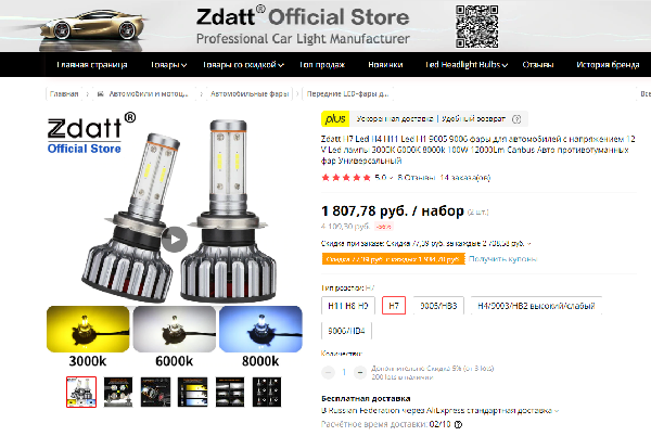

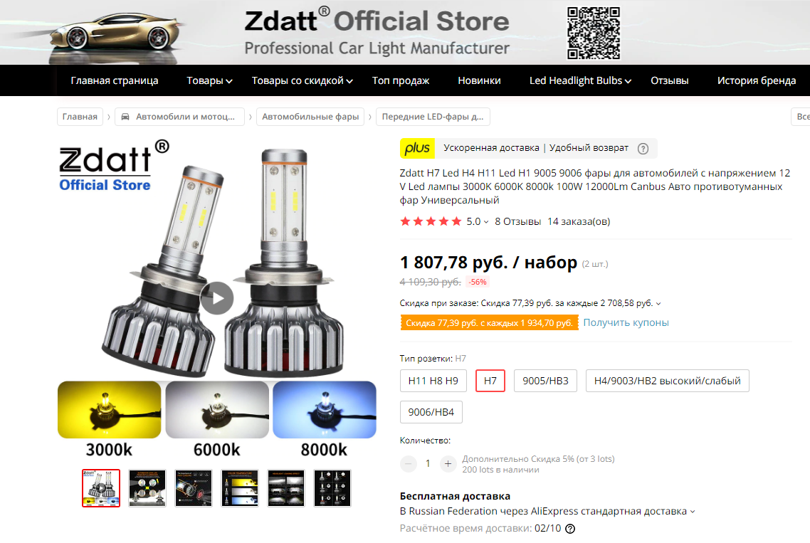

я ставил вот такие,светят во все четыре стороны,ватт хватает-обманки не нужны,первые ставил без всяких светофильтров(иначе диодам хана от перегрева из-за колбы),ни каких тёмных пятен не было,но в даль света от них не хватало.

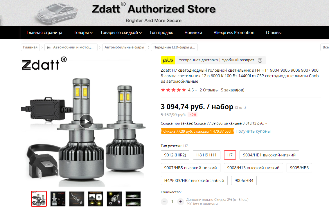

взял по дороже(раньше ценник был выше),да светят ярче,с заливкой всё тоже ок,по яркости чуть лучше ксенона,но перед носом метров в 30-ти,а дальше темнее даже галогена.
так что в линзы под галоген и не разбирая фары,можно ставить только ксенон и лучше нормальный ксенон !
первые https://aliexpress.ru/item/32888854539. ... web201603_
вторые https://aliexpress.ru/item/32830695168. ... web201603_

первые без обманок? и ошибки не выдает? надолго хватило?

все без обманок,ошибок нет,работают теперь у брата,тоже в Б6 в туманках как дхо,уже года два,проблем с ними нет,главное колбу стеклянную не ставить
другу брал такие же на тойоту в птф,уже тоже как два года и тоже обе работают без проблем

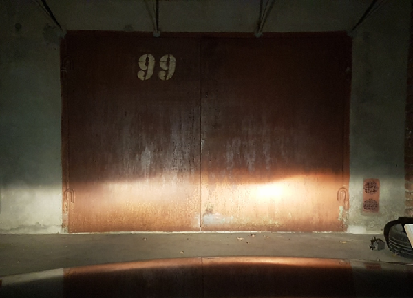

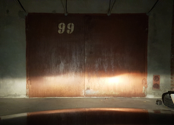

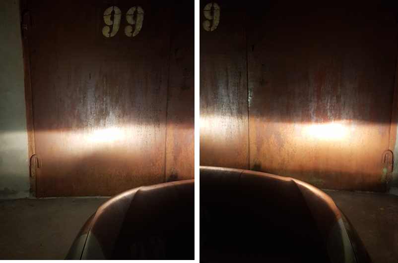

обновлю поскольку мне полностью вернули деньги за светодиодные лампы которые не подошли. Тем не менее рекомендую Екатеринбургский интернет-магазин подобной продукции netuning.ru. Как минимум они честные.
Т.к. свет фар фотографировал раздельно ниже вырезки из "ворда" где совместил левую фару с правой. Фары Хелла.
На всех фотографиях по ходу движения в левой фаре установлена LED H7 SMART2 Philips Lumileds Luxeon Z ES (3500К), справа обычная лампочка Осрам.
В свете левой фары видно больше тёмных прошлёпин

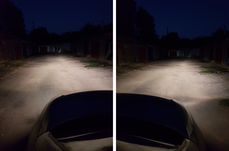

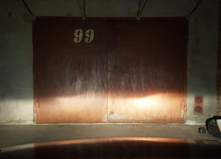

фото из салона. граница света со светодиодной лампой ещё более размыта чем от лампы накаливания

Я вижу,что галогенка светит более лутче,или мне одному так видитса?
