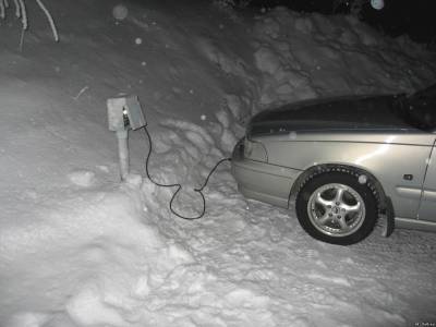

Ну а у нас конечно же не 90 % но 50-60 точно. Вообщем розетку можно найти :) Был проездом в тюмени дак даже у торгового центра розетки видел, специально выведены для электроподогревов. А во дворах видел наподобие что на фото:
электроколонка для подогревателя
