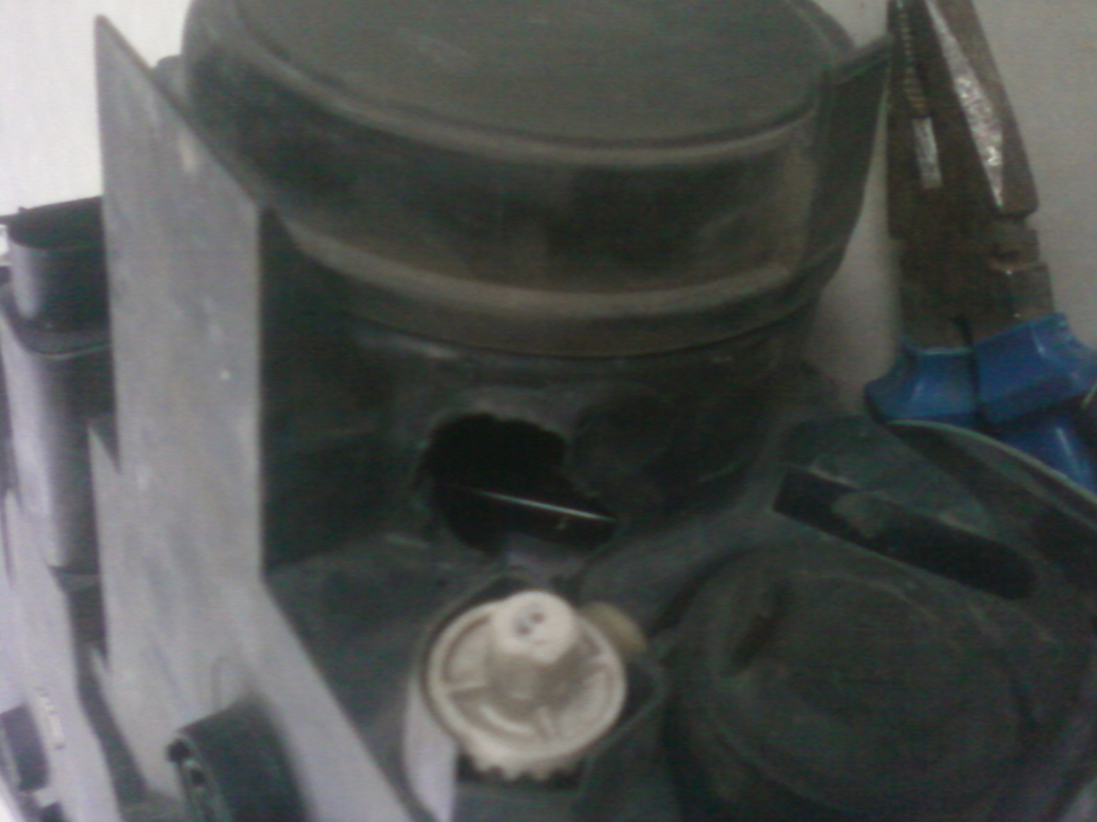

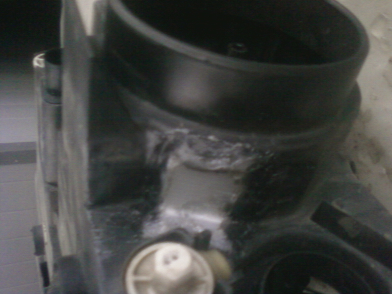

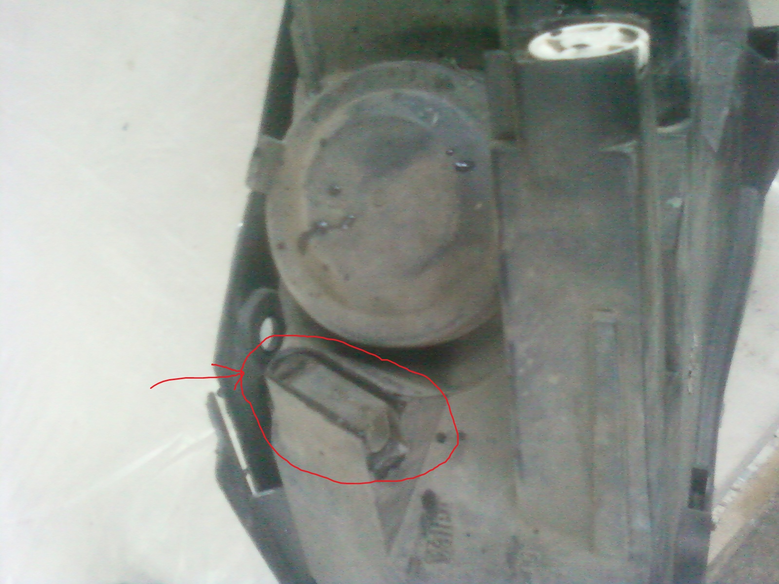

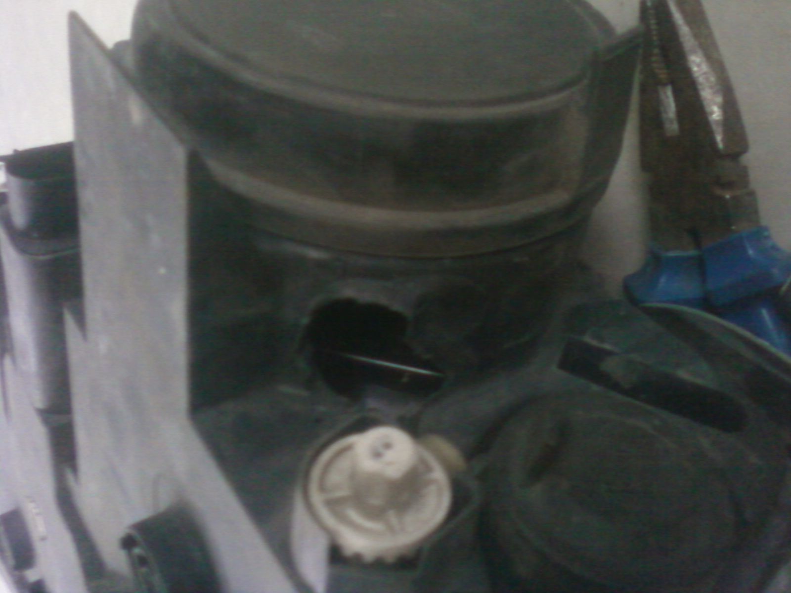

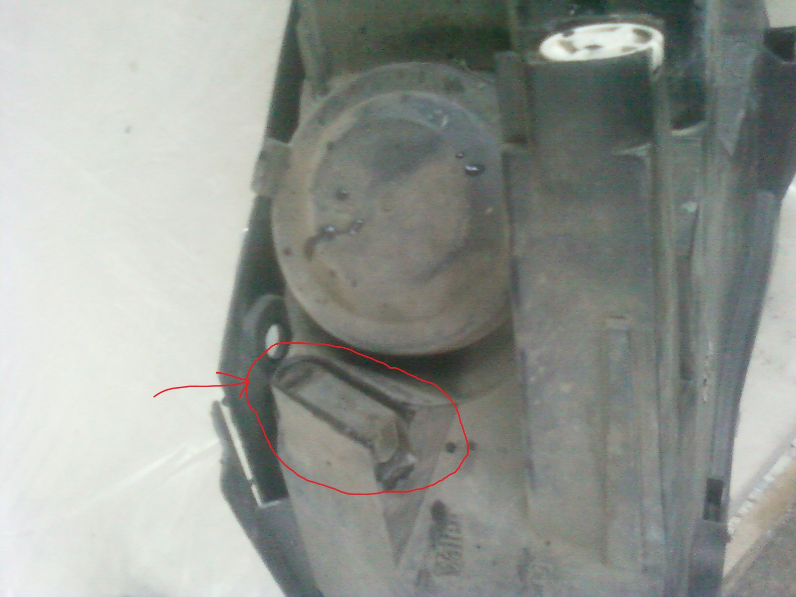

Сообщение Максимус » 21 ноя 2013, 19:10
Доброго времени суток запотевает правая фара, было решено снимать и смотреть, окозалось в ней дыра см 5, запоял поставил всё обратно даже резиночку (носик такой резиновый который когда то оторвал при замене габарит,грязевик) все равно потеет,
что делать фару переворачивал вылилось чуток но сушить не стал конденсат который образовывался из за этой дырки
что ЭТО?????
