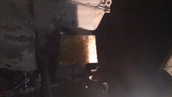

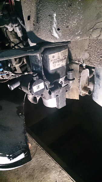

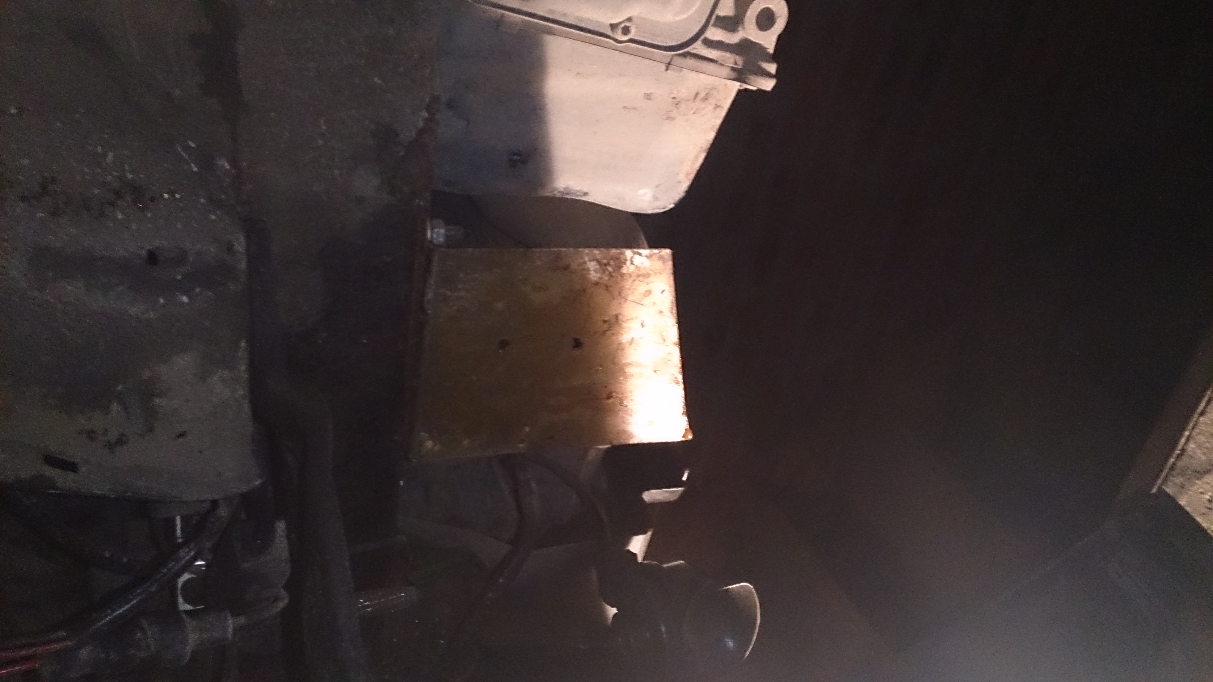

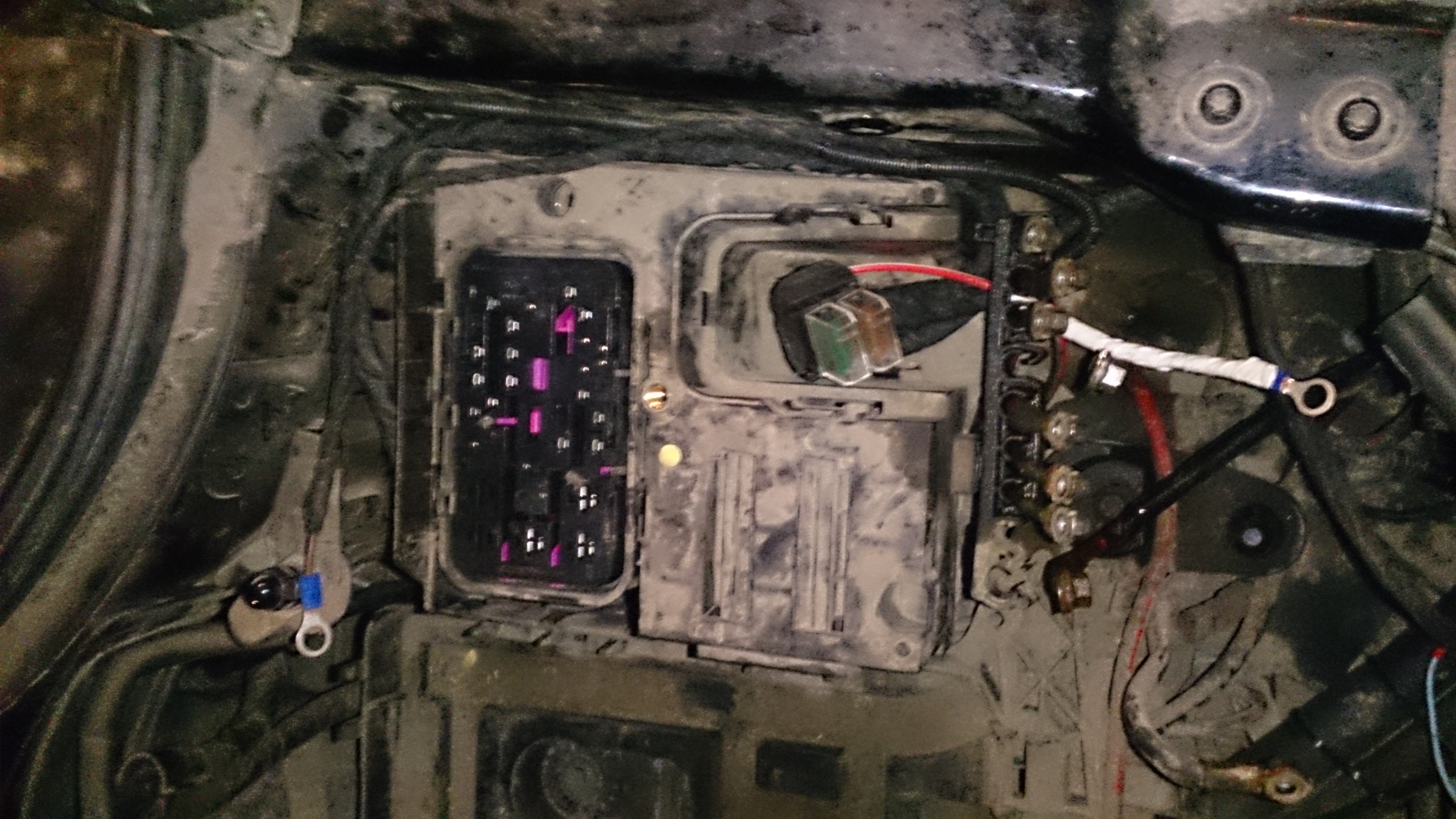

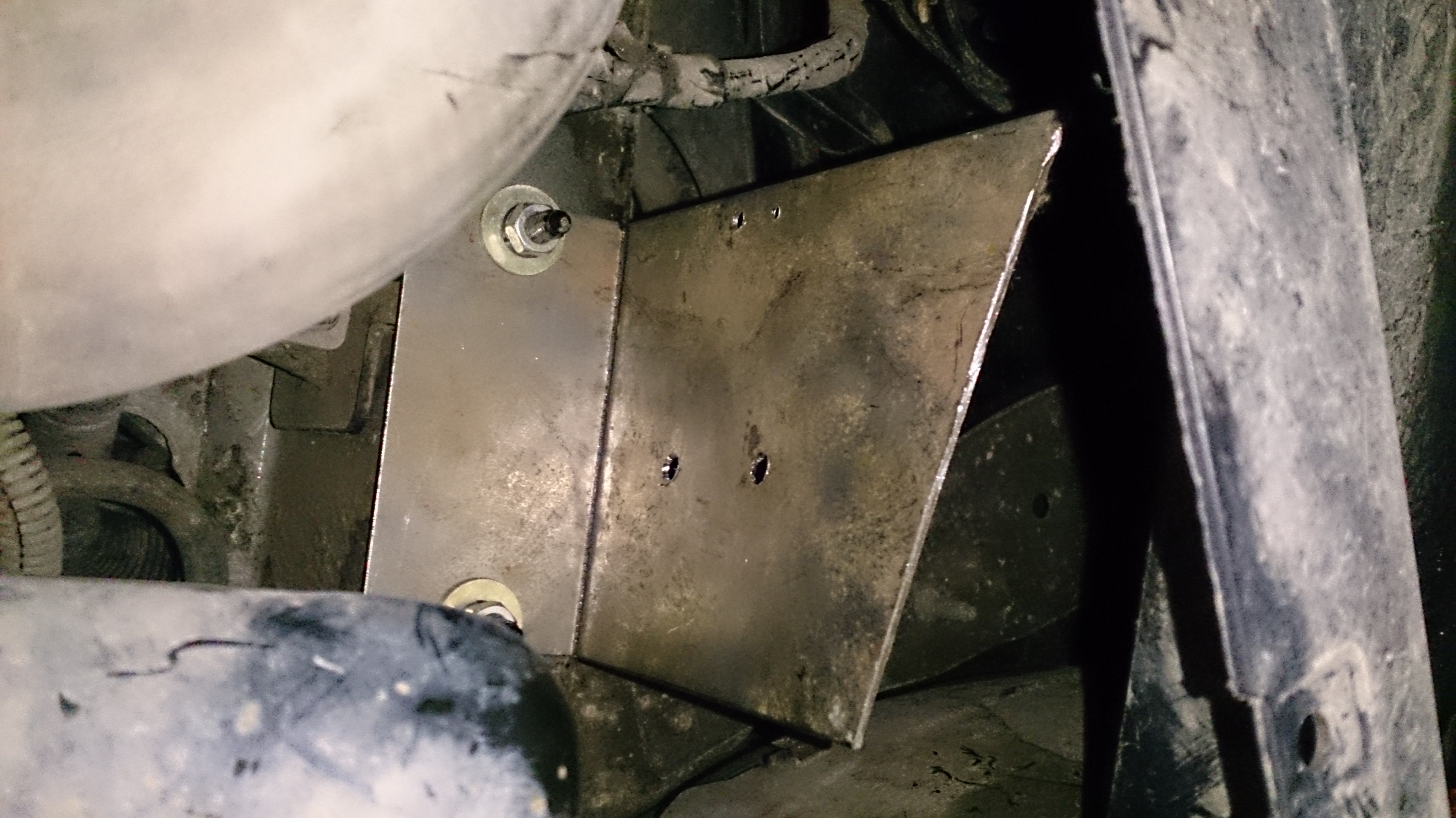

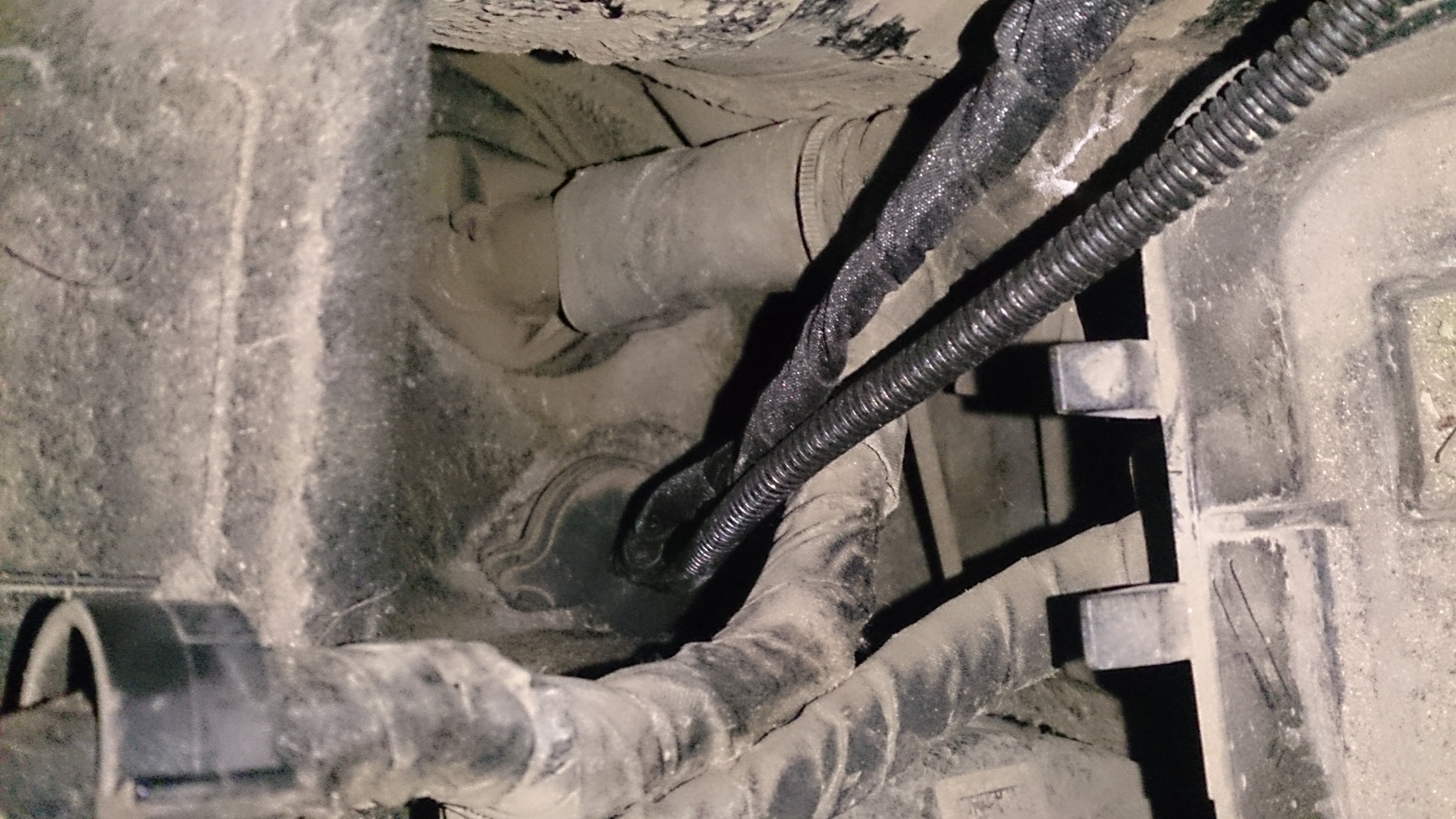

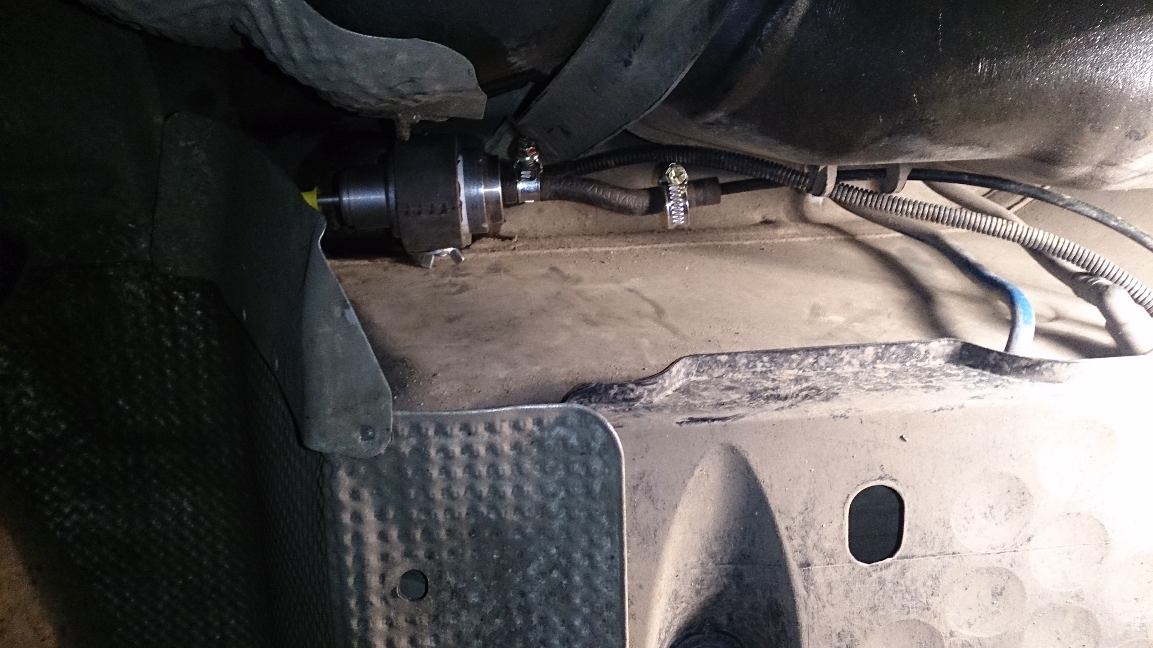

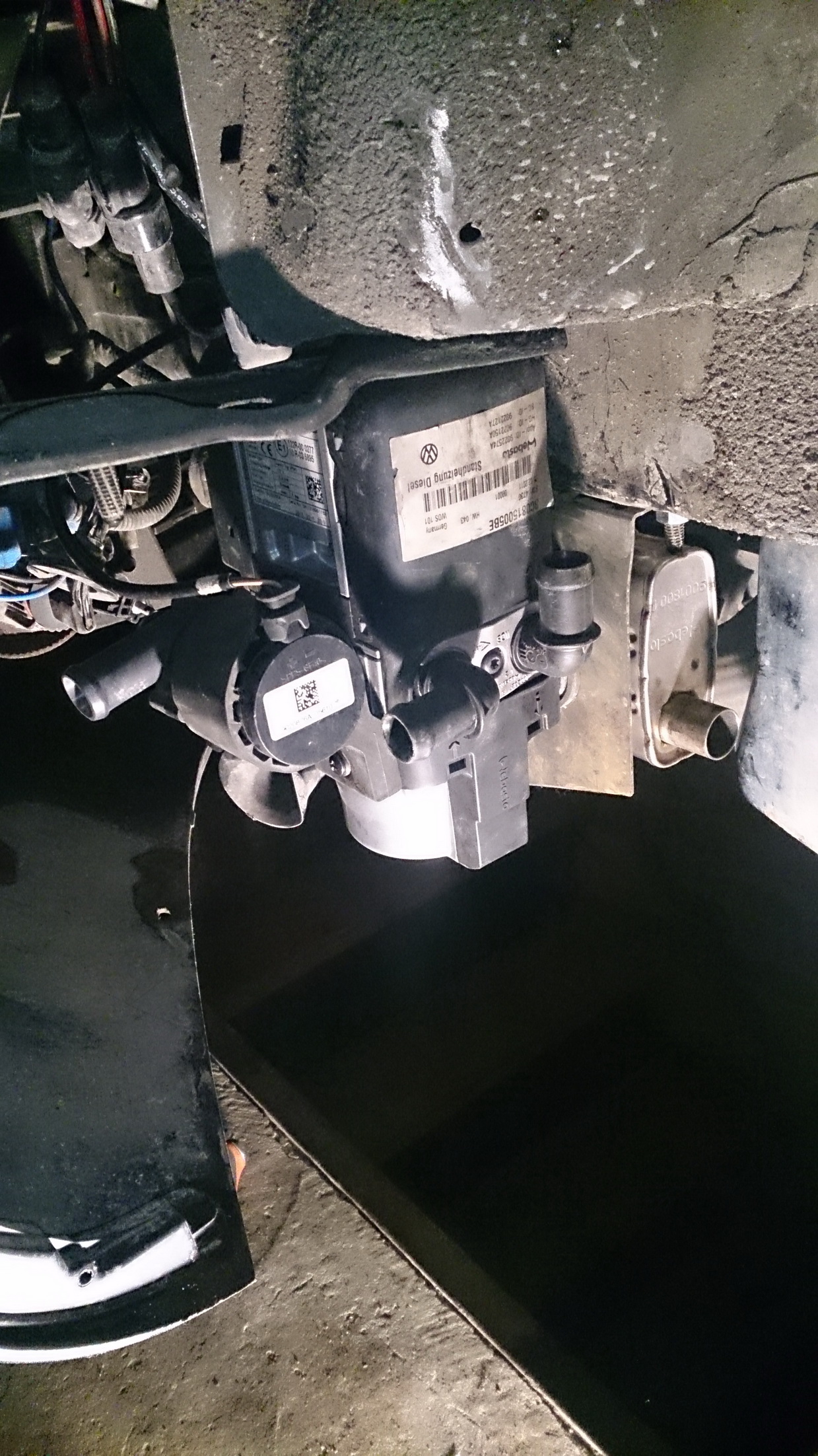

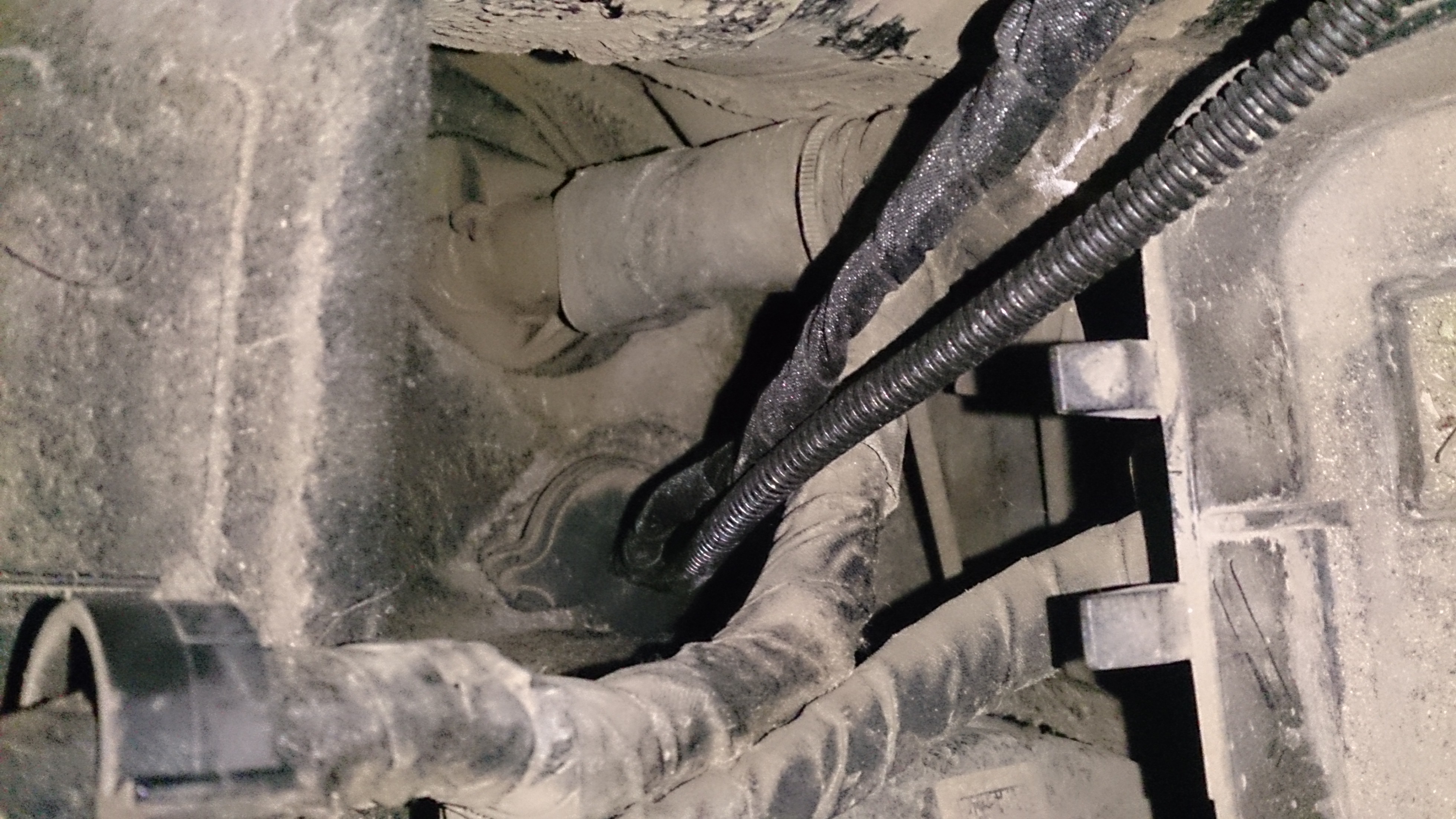

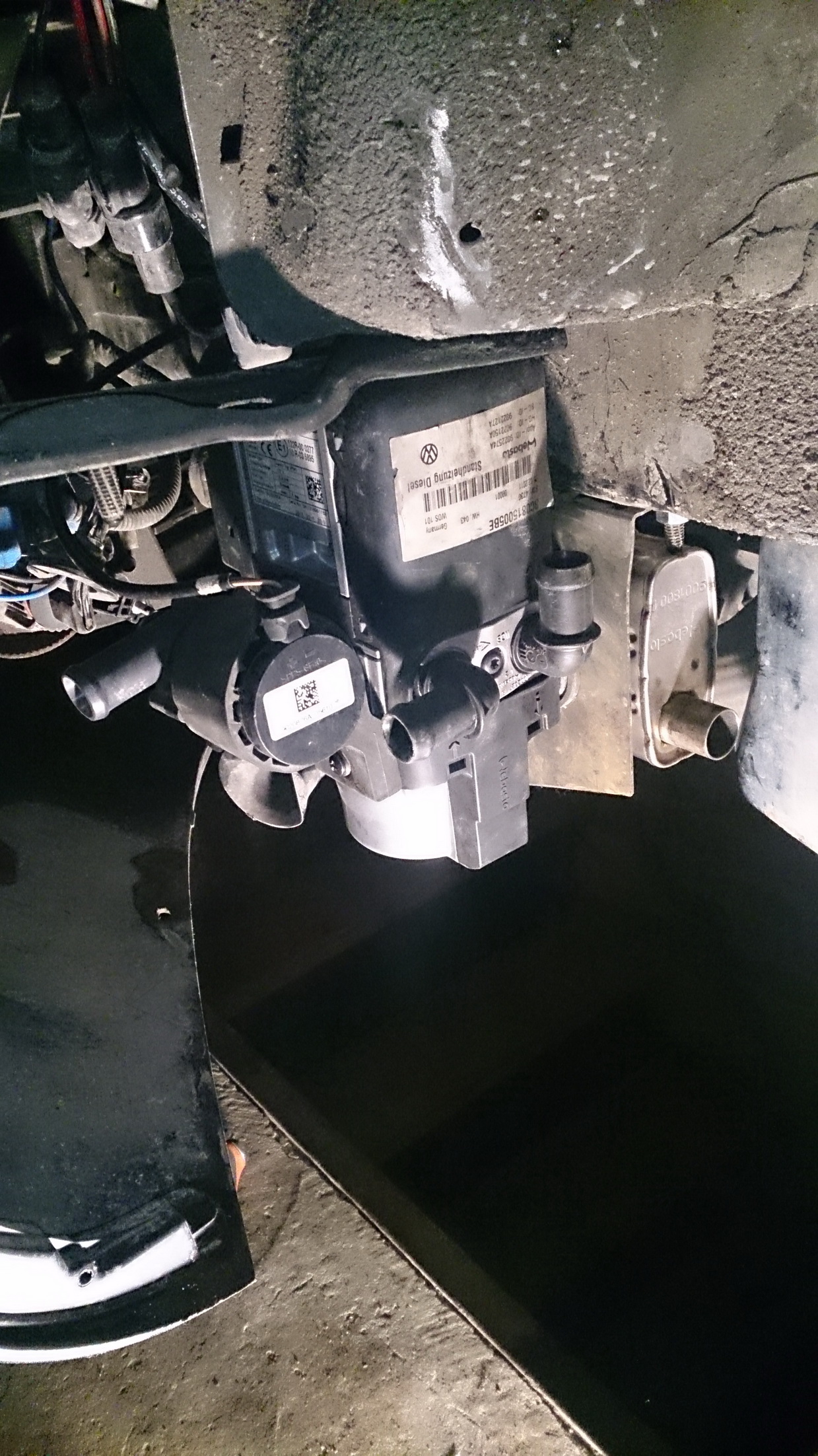

Подниму тему. Установил в декабре Вебасту как и ТС с левой стороны. У данной установки есть большой плюс - не надо снимать бампер, достаточно колесо и обе части локера, ну и нижний пыльник двигателя. Устанавливал один за три подхода т.к больше чем на день машину остановить не мог (1. выбор места, кронштейна, способов крепления, протяжка магистрали и проводки к насосу. 2. Установка, подключение к системе охлаждения, проверка электрики в "навесном" варианте. 3. Подключение проводки. Т.к. планирую 2 АКБ, пока оставил внешние предохранители на вебасту и таймер, сам таймер оставил в "бардачке" под переключателем света.).
Немного фото из первого дня, собственно конечная установка отличается не значительно - кронштейн чуть расширил и сделал из нержавейки, выхлоп обмотал термолентой:
Спрятанные предохранители
Поводка в салон
Топливный насос
В сборе
Кронштейн
Кроншетйн
