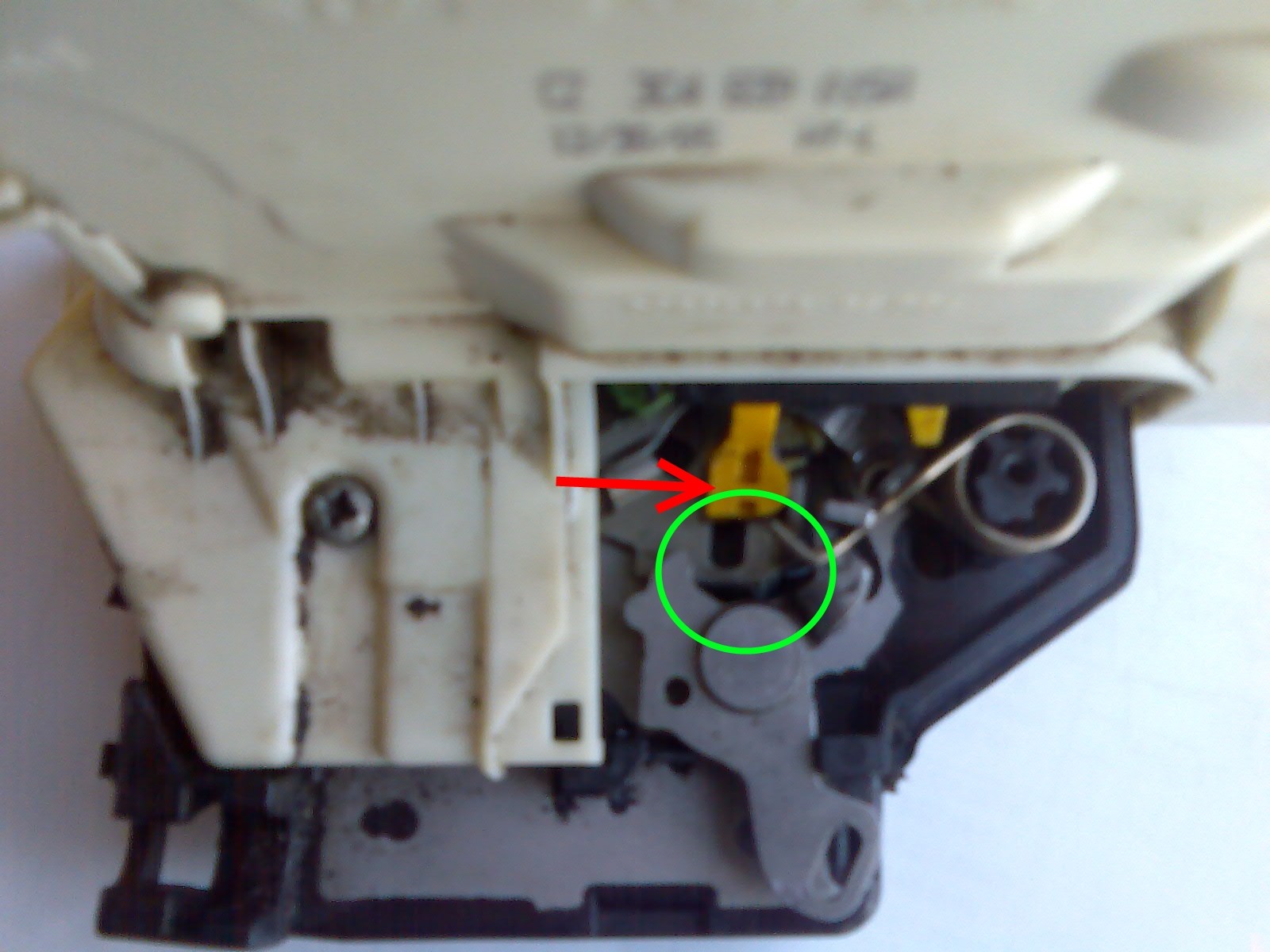

Сообщение фольцмэн » 27 окт 2016, 22:54
Shurik006 писал(а):CERGAN
Спасибо, как я понял лучше всего использоваться оригинальные смазки от VAG'а.
это все фигня...если постоянно ручка мёрзнет,то брызганье смазками снаружи ручки не поможет...надо снимать обшивку и желательно саму ручку...т.е механизм ручки.

Сообщение Shurik006 » 28 окт 2016, 09:25
фольцмэн писал(а):это все фигня...если постоянно ручка мёрзнет,то брызганье смазками снаружи ручки не поможет...надо снимать обшивку и желательно саму ручку...т.е механизм ручки.
Купил вот такую (850руб.) смазку. "Пролил" все защёлки замков и петли. Посмотрим что будет.
Вообще конечно, если снова начнётся такая херация, придётся разбирать :(

Сообщение фольцмэн » 28 окт 2016, 17:01
там вот эта хреновинка заедает...туда надо брызгать.....можно шланчиком подлезть и залить смазку...не снимая замка,но обшивку все равно снимать... :)

Сообщение Shurik006 » 28 окт 2016, 18:28
фольцмэн
Спасибо огромное за наглядную иллюстрацию, очень пригодится.

Сообщение Daniliv » 29 окт 2016, 11:40
Как правило замерзает тросик, а не сам замок. Намучился тут одной зимой.
