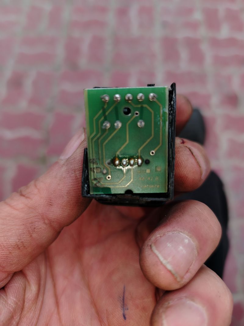

снял кнопку разобрал ее собрал и она снова загорелась и левый моторчик заработал а правый нет. но не нравиться пайка левая будто подгорела. может из за кнопки показывать обрыв цепи но и появилась другая ошибка

Внутри кнопки есть гибкий шлейф, он лопается, менял его на отдельные жилы от жгута из принтера, хватило на месяц, заменил на кусочек гибкого шлейфа от сканирующей линейки МФУ, та создана для того, что бы изгибаться, уже с пол года все работает

Сообщение passat2 » 20 авг 2024, 17:59
так значит проблема в кнопке может быть
passat2
Сообщения: 1716
Re: Проблема с тормозами
Сообщение makidonskoi » 20 авг 2024, 19:10
passat2 писал(а):так значит проблема в кнопке может быть
Вполне вероятно, кнопку можно тупо купить на озоне, 800р.
