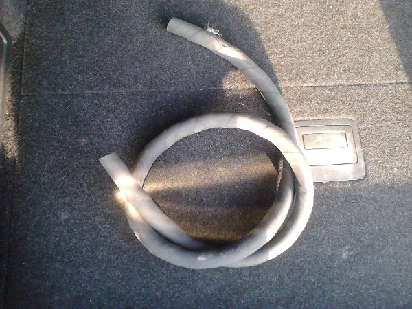

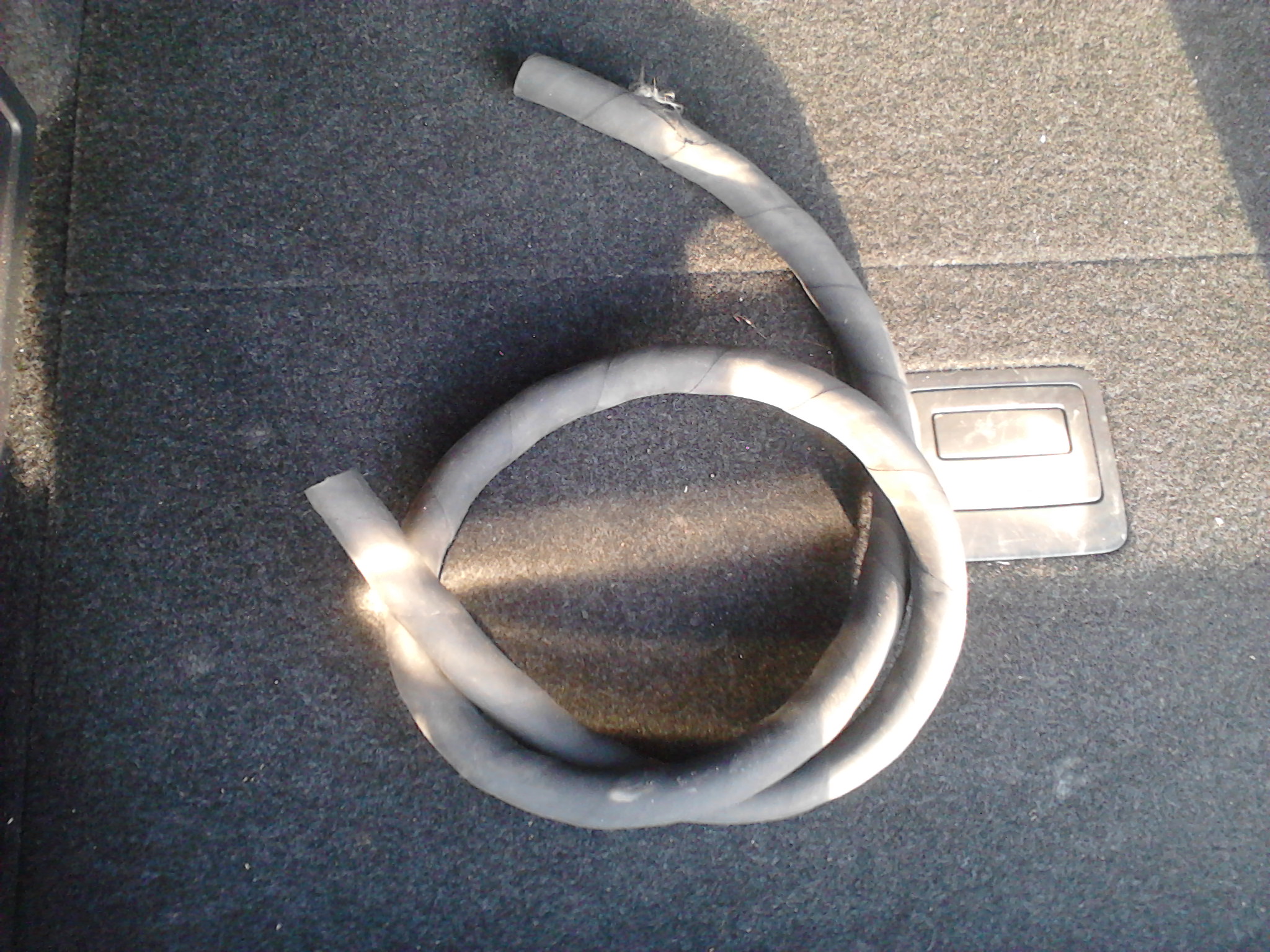

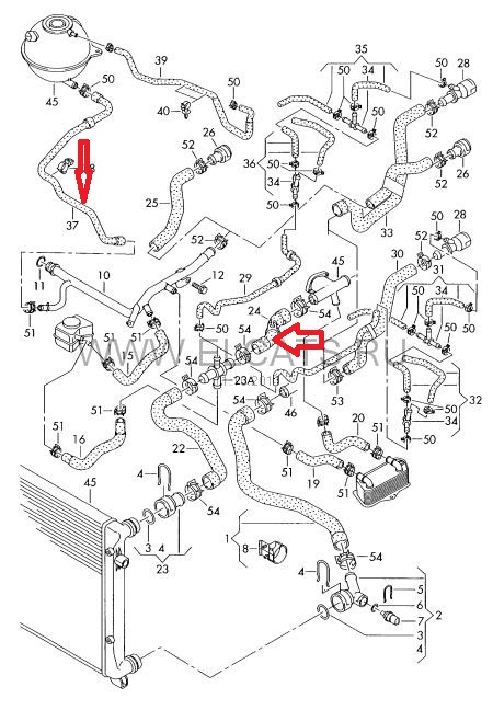

Сорри за задержку, поставил подогрев.. Ставил правда на СТО. Завтра делаю фотки ключевых моментов и выкладываю. Пока на словах.. Подогрев без помпы, т.е. естественная циркуляция. Котел на 1,5 кВт (На СТО сказали что киловатника будет маловато на наши -40...45) Еще одно НО... на разных движках может быть разная схема подключения... У меня один шланг запитан к шлангу от расширителя, а второй к нижнему патрубку радиатора который идет НЕ ОТ ТЕРМОСТАТА !!ЭТО ВАЖНО!!. Сам обогреватель стоит внизу движки ниже нижнего уровня охлаждающей, т.е. установка производилась со снятием защиты. На доливку купил 1 литр антифриза.

2. Шланги импортного производства (т.к. в комплекте с котлом идут шланги откровенное Г...) - 350 р

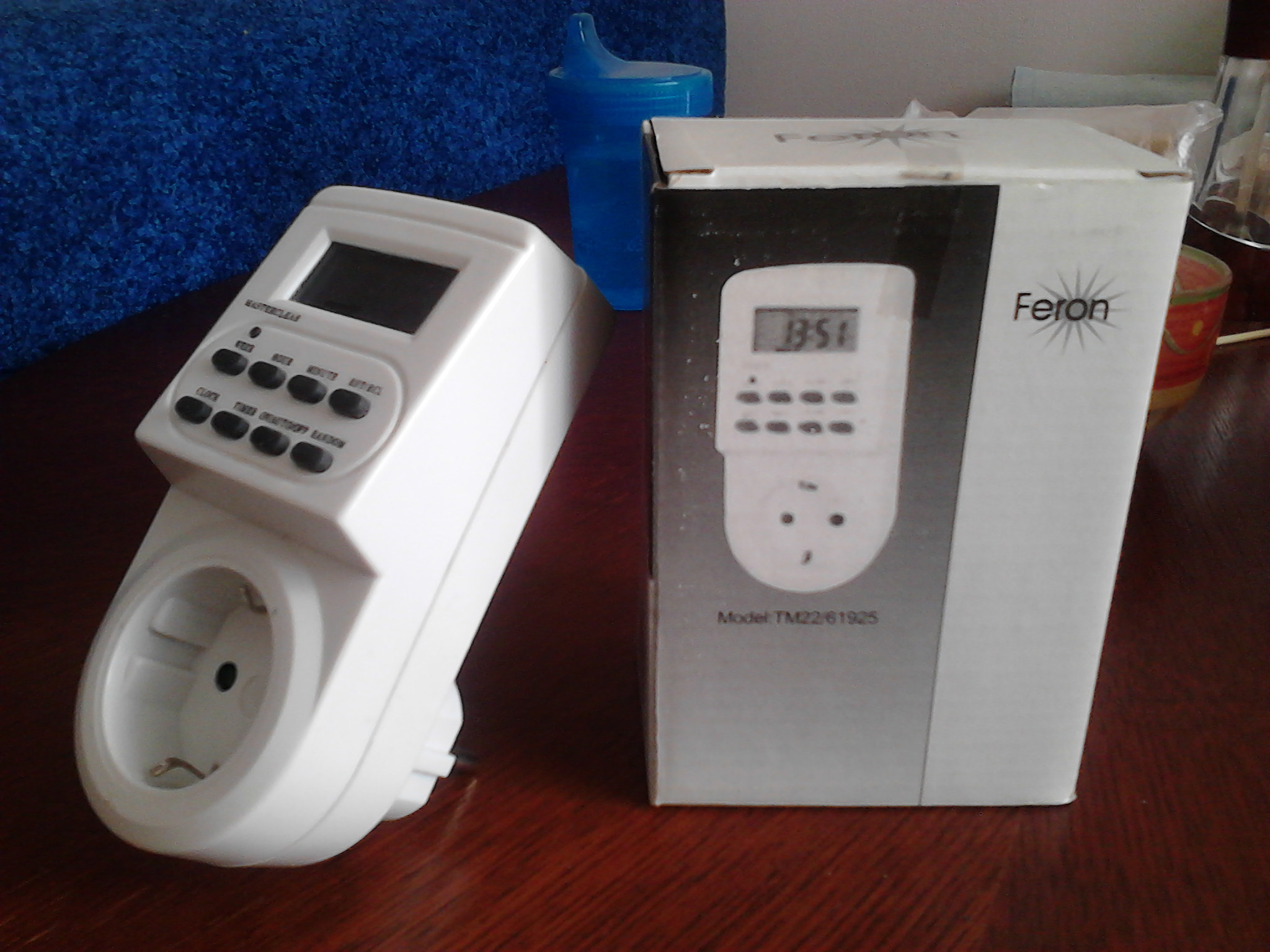

по практике прошлых лет при -35 и ниже, обогрев включается за два часа электронным таймером (фото будет приложено)

В чем проблема со шлангами? Мне их выкинуть что-ли? Вы считаете, что они не автомобильные?

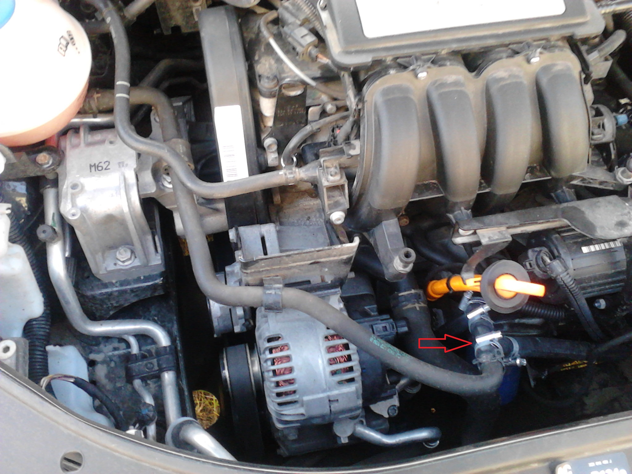

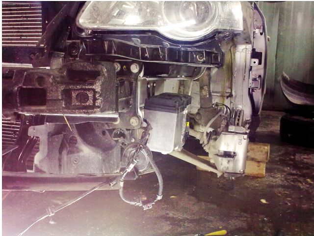

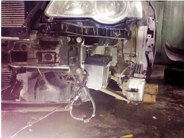

Вот фото по теме:

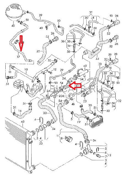

Фотка второй врезки и места установки самого котла не удалась. Завтра по светлому попробую еще раз сделать. Вот на схеме показываю места врезки
Места врезки котла

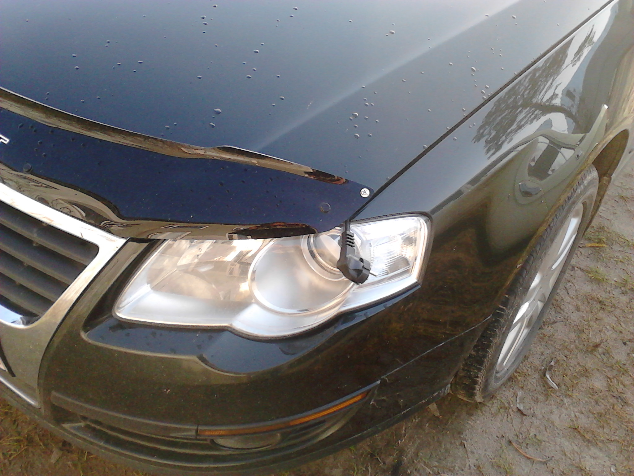

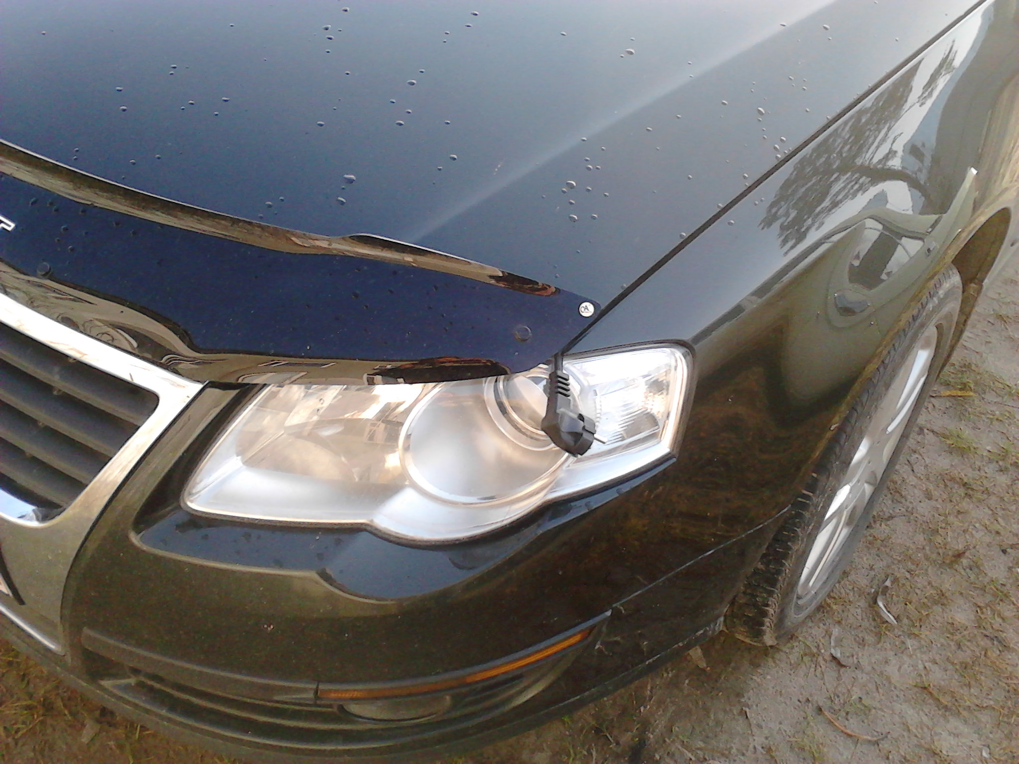

Вот так обычно все у нас ездят. Но есть альтернатива. Подогреватель с фишкой, которая врезается в бампер и выглядит более эстэтично, но стоиит в два-три раза дороже. Я не ленюсь за каждым разом прятать вилку под капот.
Вот такой подогреватель
вот такой шланг шел в комплекте
Место врезки в патрубок к расширителю
Вот такой электронный таймер

Webasto уже работает, сейчас как раз ставлю Pandoru! У меня только сомнения по поводу шлангов, из печки верхний шланг это выход или вход тот самый который разрезается? У Вас четыре года может и отработает если Webasto будет работать только на стоячей машине, а если на ходу тогда думаю поменьше. Предыдущую машину ( Nissan Patrol ) я купил четырех летнюю, в России она была уже два года, где на нее ставили Webasto в России или в Германии не знаю но помпу пришлось поменять почти сразу.

Сообщение Alex178 » 14 окт 2011, 10:21
Evgeniy_Khozhay
По поводу верхнего шланга вход или выход не знаю точно, могу прислать инструкцию по установке на пассат, но на немецком через переводчик http://www.webtran.ru можно разобраться.
