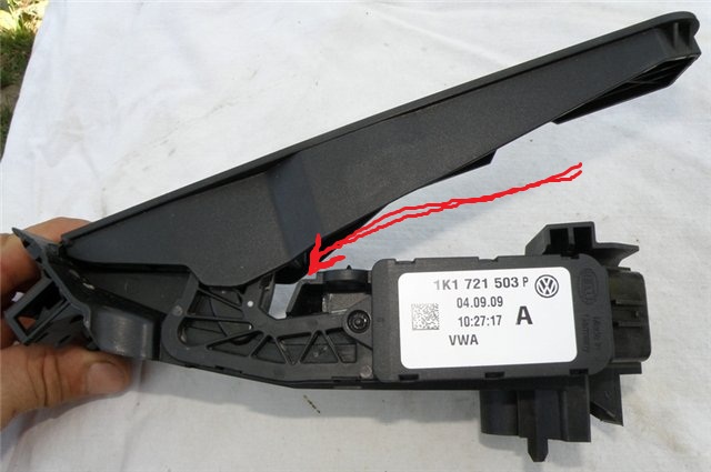

Сообщение slavik049 » 24 фев 2013, 18:15
смотрим здесь грязь

Сообщение ***Diman*** » 24 фев 2013, 18:23
Да, скорей всего там забилось грязью и льдом. завтра буду чистить!!! спасибо!!
