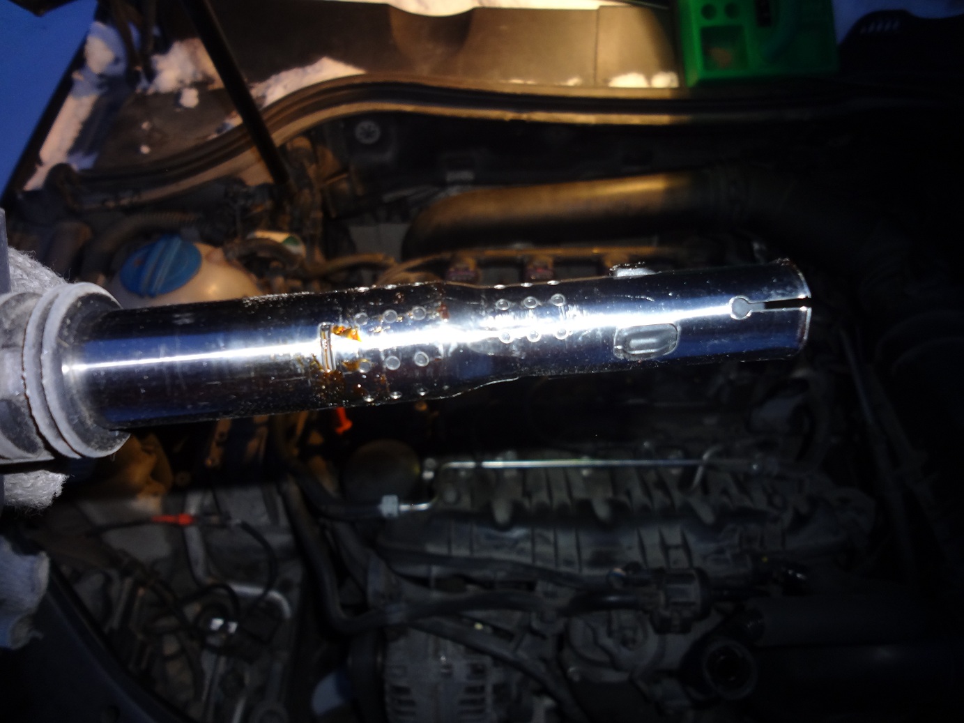

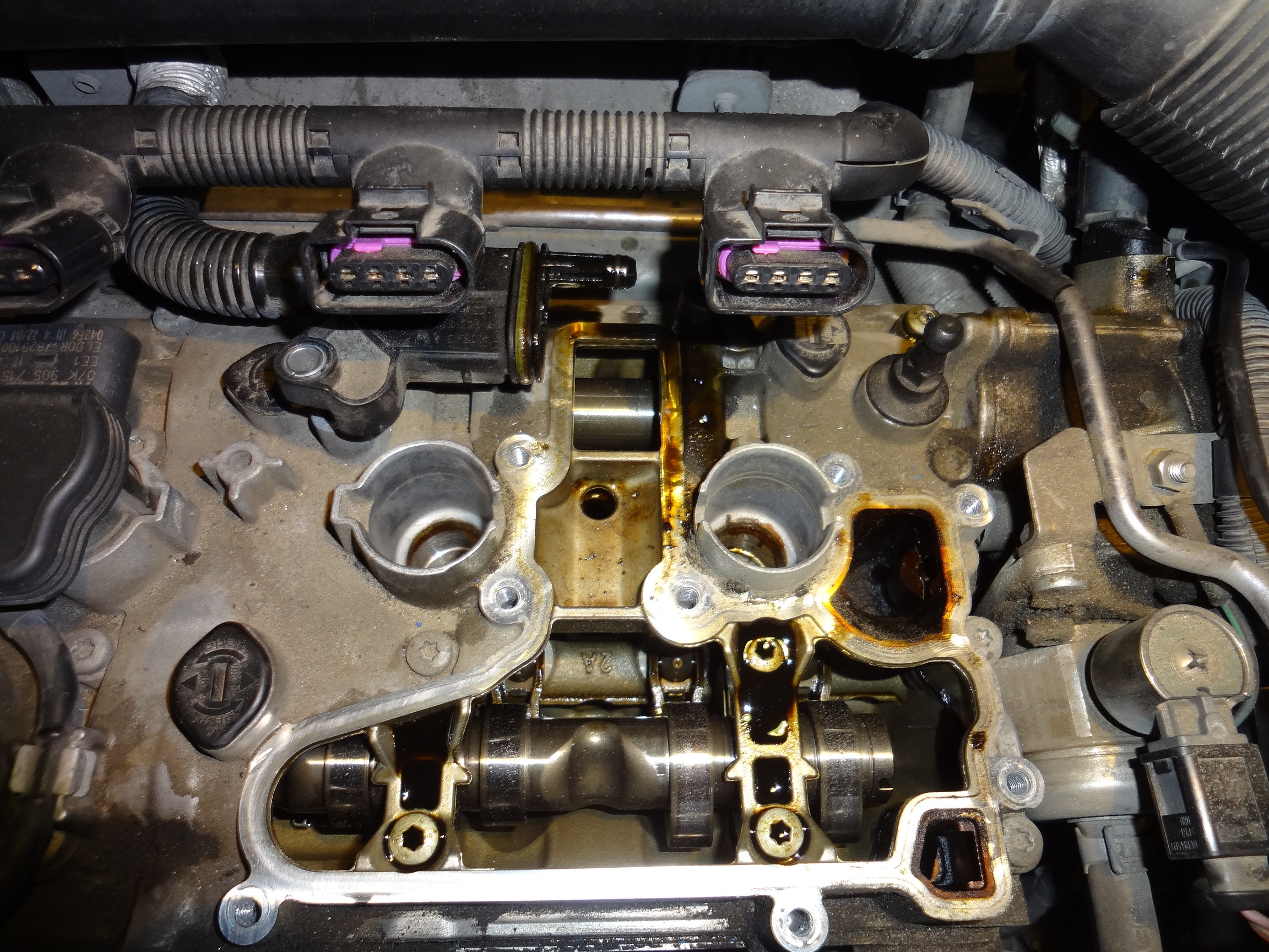

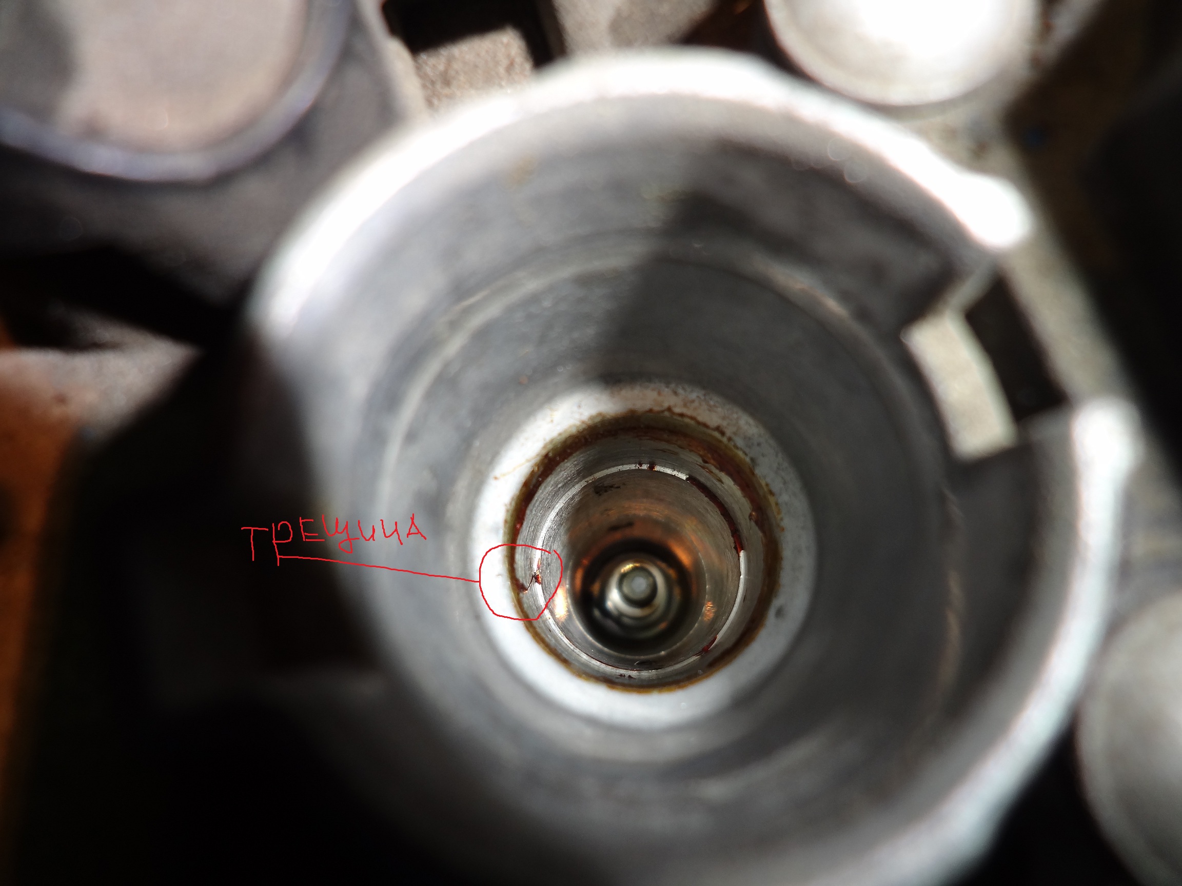

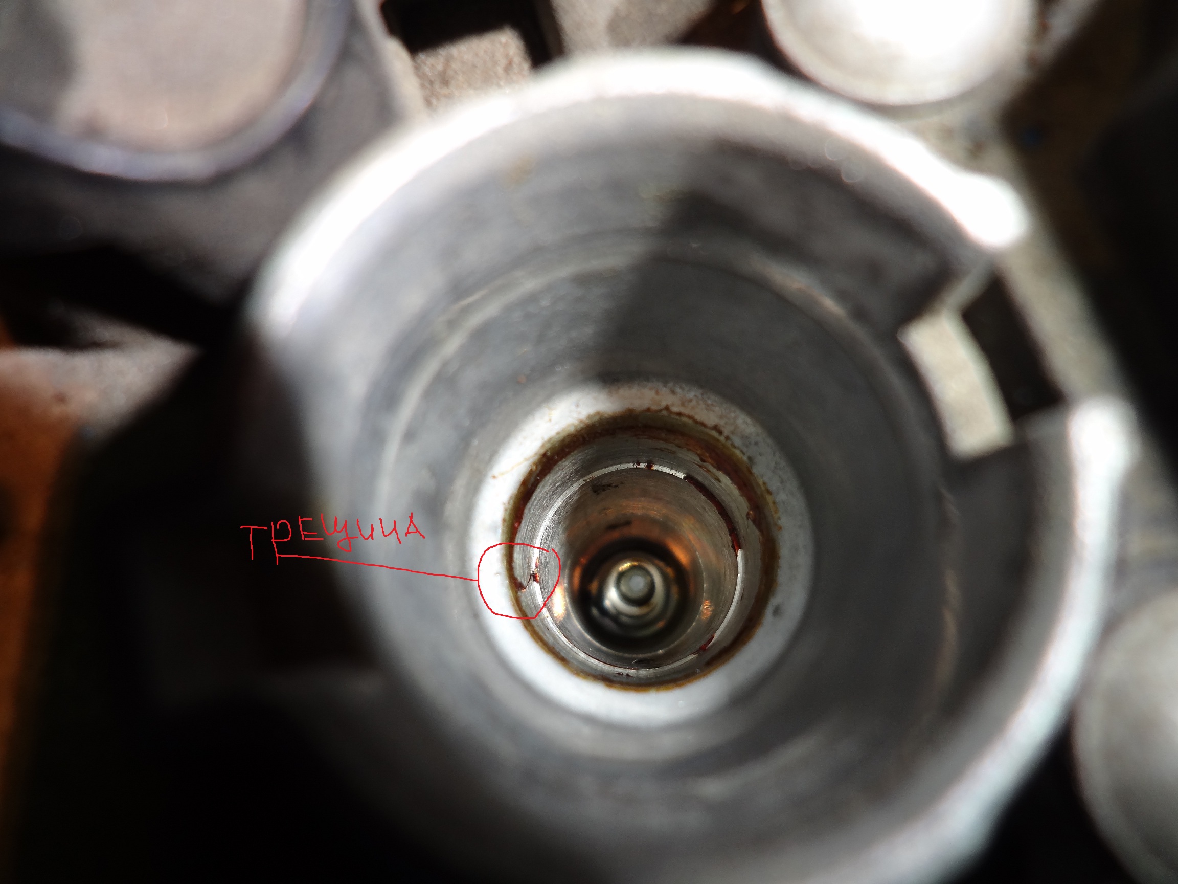

Сообщение glazz91 » 17 мар 2013, 18:20
между этим когда снимал катушку обнаружил трещену. В следствии чего она образовалась.
собственно так выглядит после снятия вкг
