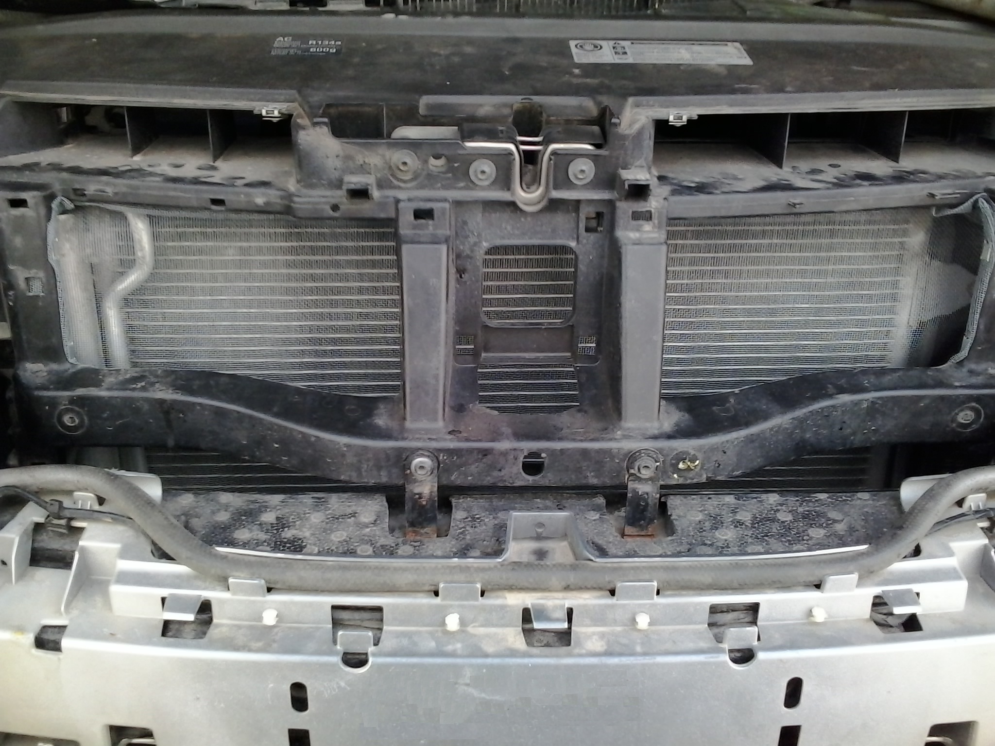

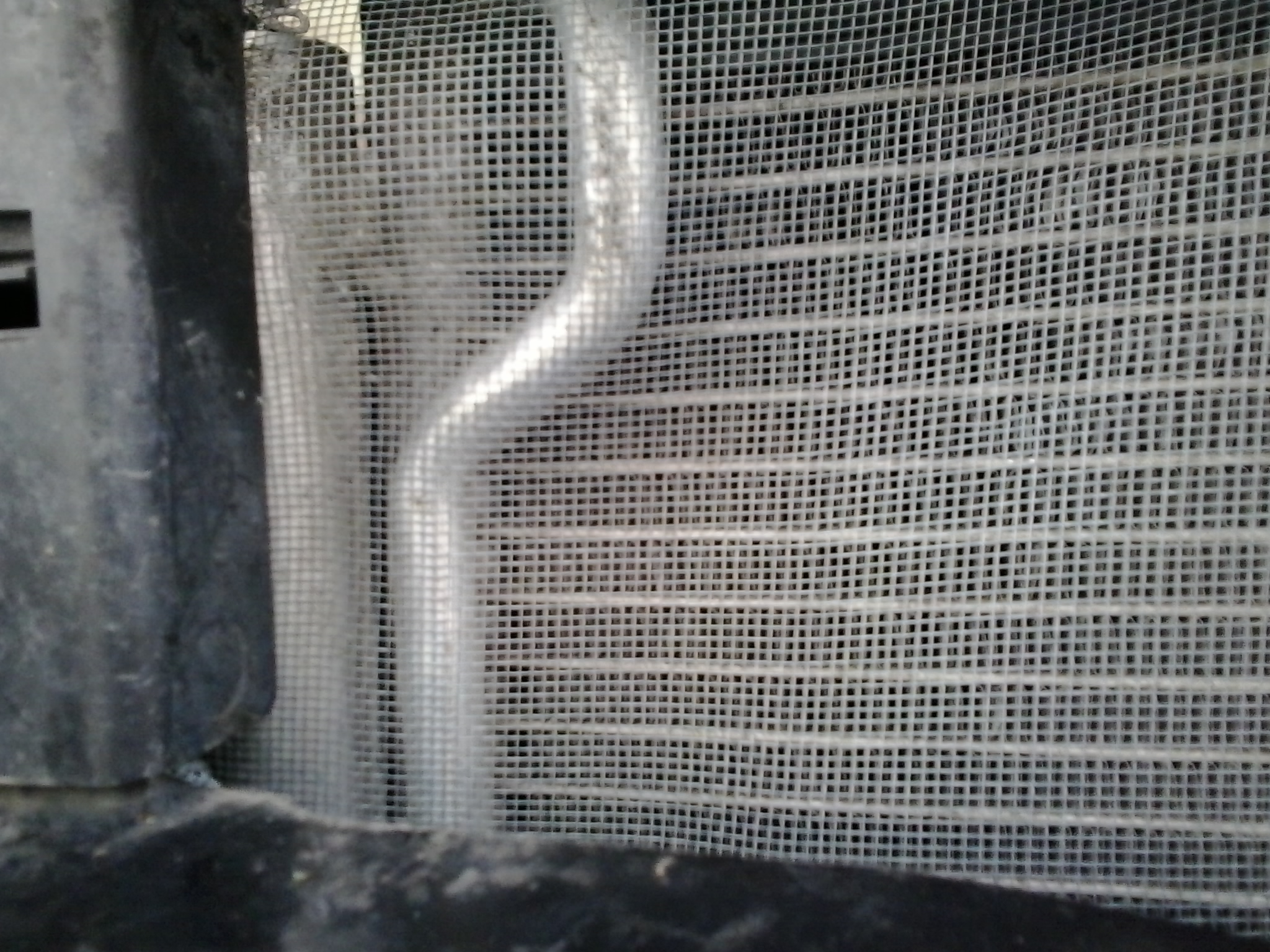

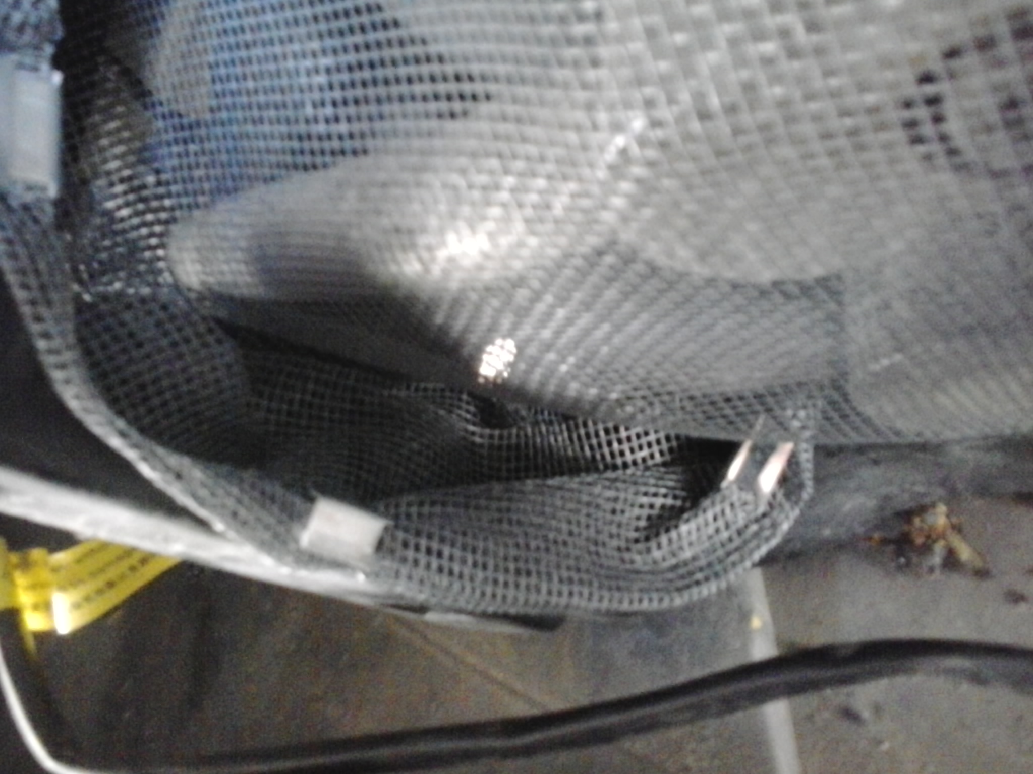

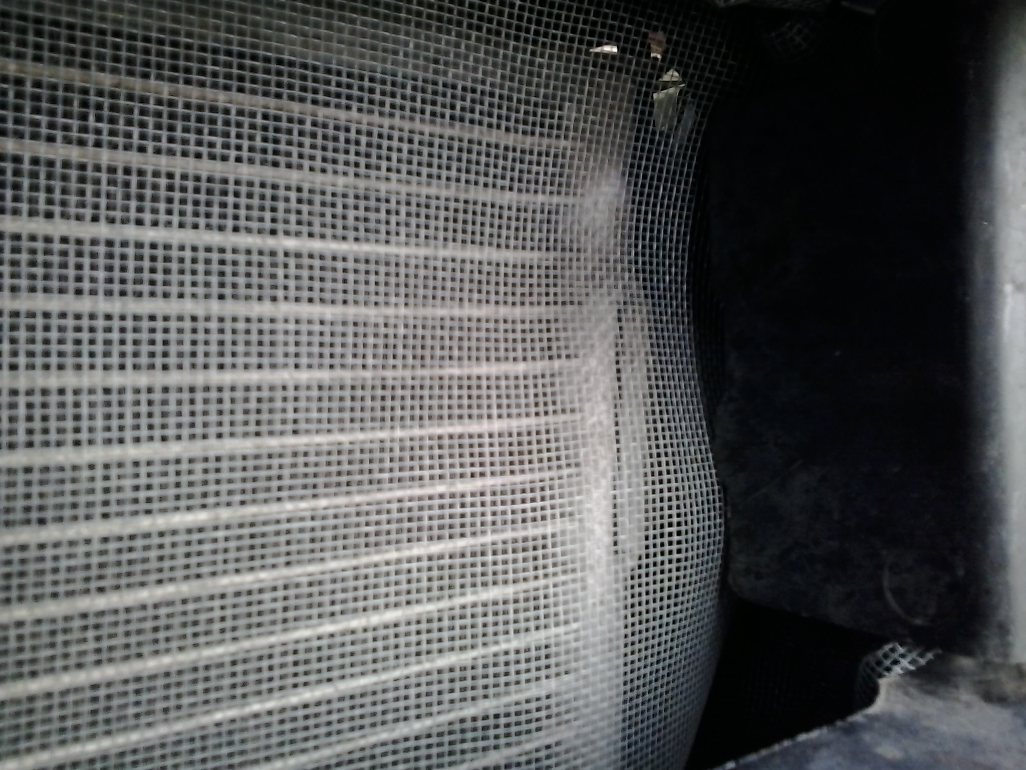

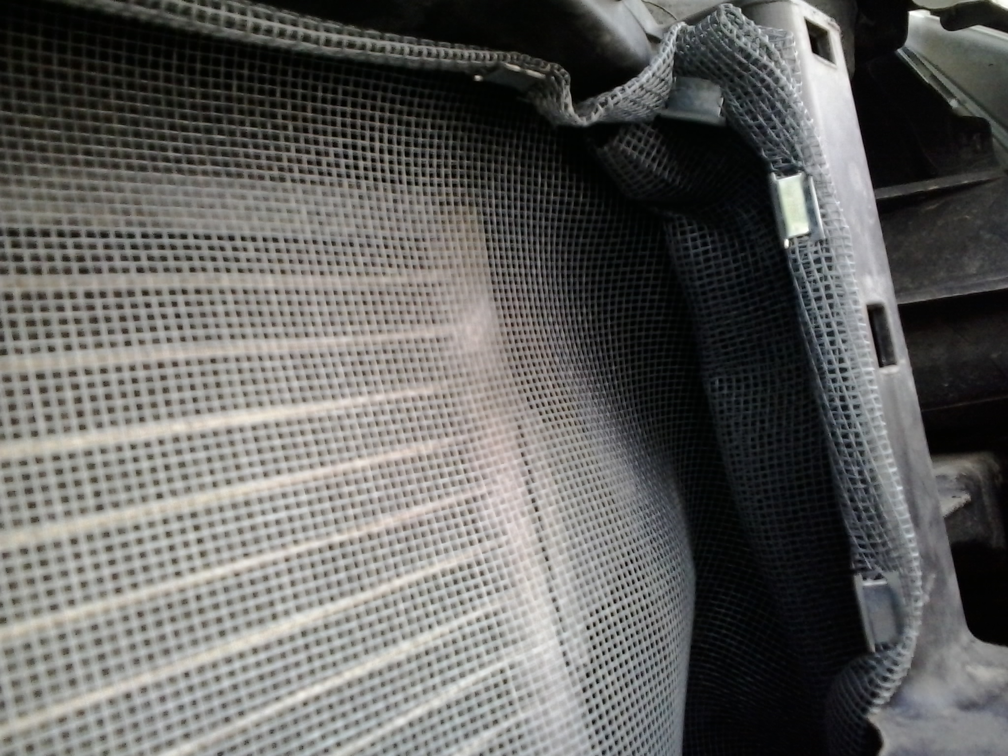

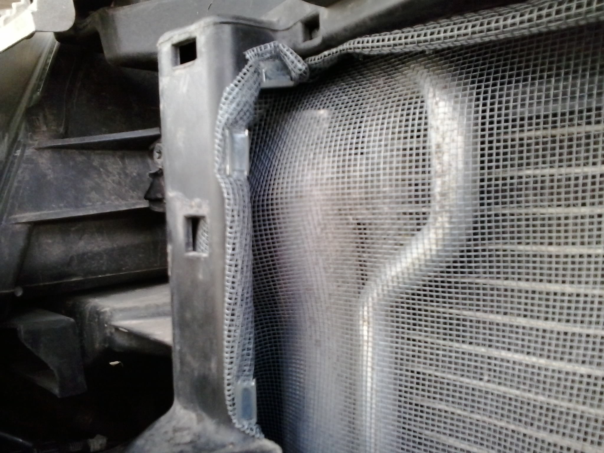

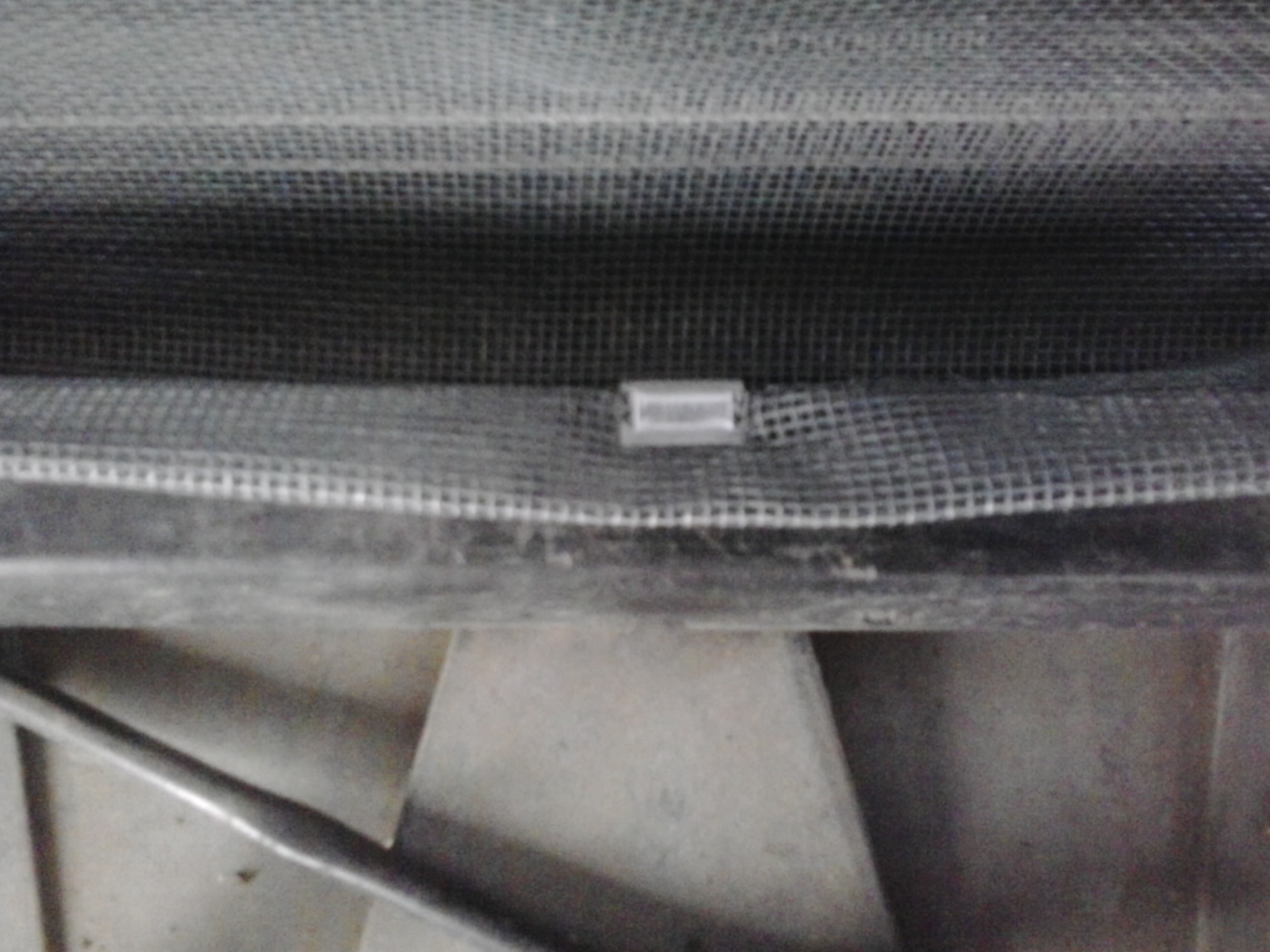

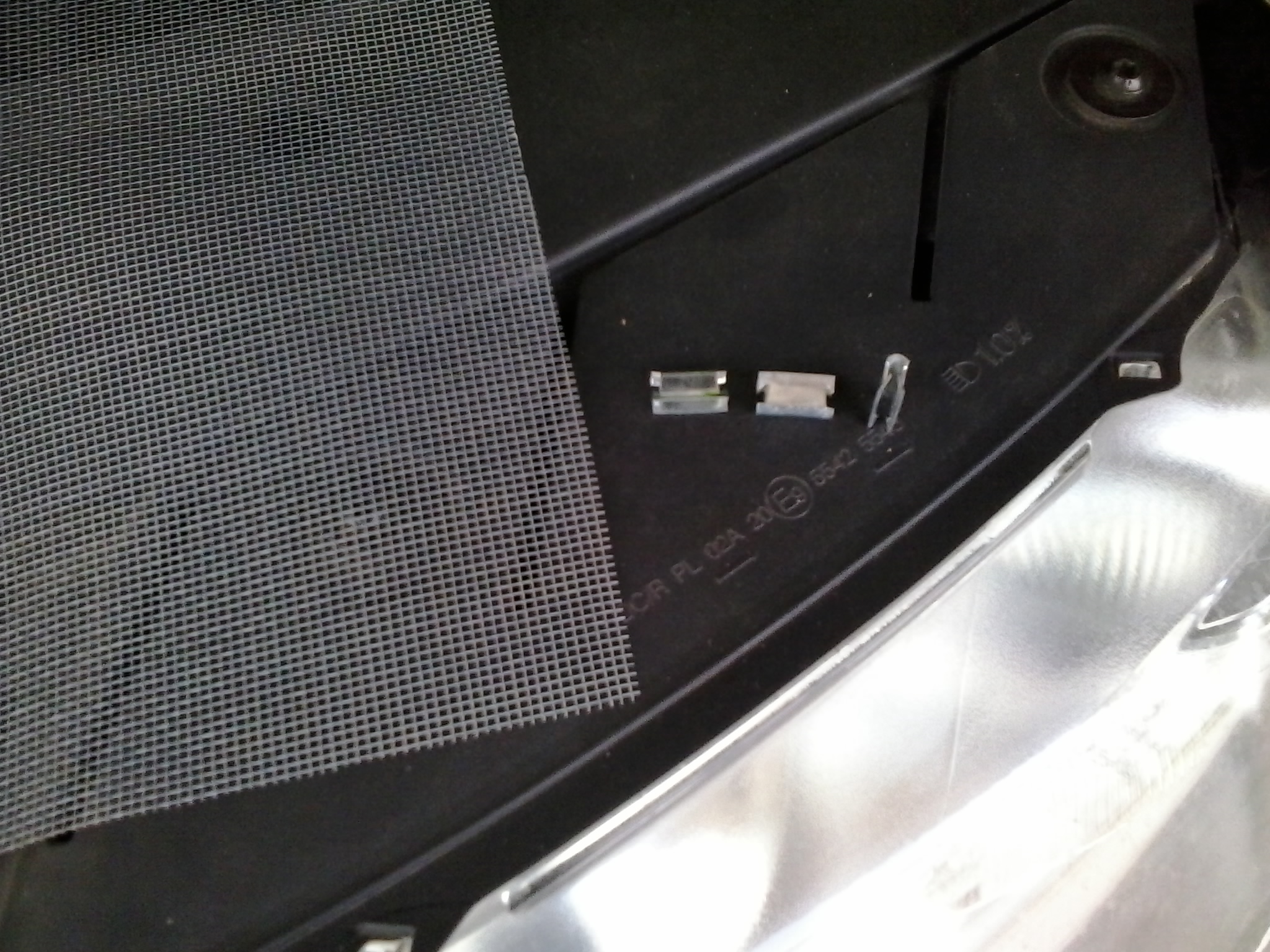

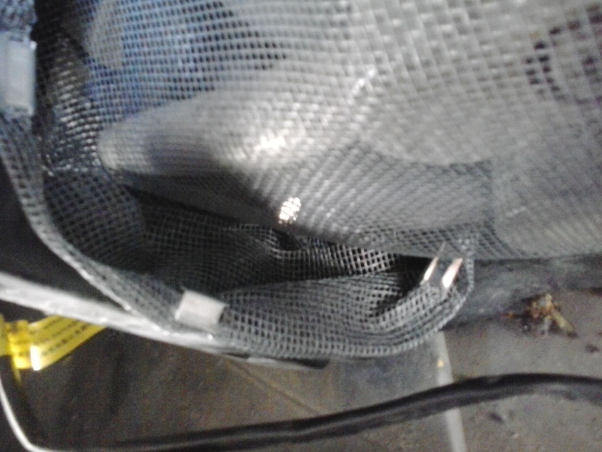

Народ привет,наступает тёплая пора,вылетают на дорогу всякие насекомые - пчёлы,мухи,комары,мошки,бабочки и другая хрень,едешь когда по трассе (особенно ночью),они вот шлёпаются о переднюю часть нашей точилы,ну и конечно же в радиатор,особенно в нижнюю часть,потому как верхняя чуть более защищена,они забивают соты радика(радиатор) ,со временем это накапливается и стаёт затруднённый обдув воздуха как спереди так от вентилятора,начинает грется потом нервы и т.д.,вот там вот они засыхают и висят пока их не уберёшь принудительно.Начинаешь грешить то на антифриз,вентилятор,в итоге снимаешь радик окунаешь его в тёплую воду и отмакиваешь его сутки,пока насекомые не разбухнут,ну и потом струёй воды это всё говно вымываешь,это целый гемор,оно надо!?
Я вот предлагаю проставить обычную сетку от комаров самую мелкую,которая продаётся на любом хозбазаре и стоит совсем ерунду.Сетки много не надо до метра, 50 на 80 см,крепите при помощи маленьких зажимов для потолка от Жигулей,25-30 шт. хватит,тоже копейки стоят на авторынке. Снимаете решетку радиатора с госномером,снимаете нижнюю решетку,снимаете водоотводящий короб,снимаете воздуховоды левый и правый,суёте сетку к радику,вот этими зажимамии крепите к телевизору с обратной стороны,начинаете для удобства с середины верха возле замка капота и слева и справа,чтоб сетка не падала.Дальше по периметру телевизора,края сетки соответственно подгибаете и крепите,ничего сложного нет.Сетку не натягивайте.Работоспособность радика и обдув спереди и сзади ни чуть не нарушается,проверенно,делал так же и на предыдущих своих машинах,поверьте нужная тема,кто часто ездит по трассам знает о чём я толкую. Для наглядности небольшой фотоотчётик,всем удачи,кому чё непонятно - помогу :) ;) 8-)

Через сетку Обдува Никакого!!! Ещё и забьётся, ставить такие вещи надо на решетку изнутри, чтобы хотя бы с под капотного пространства охлаждало.
Re: Защита радиатора от насекомых
Сообщение desantura2008 » 27 май 2013, 19:11
Могу поспорить что это не так,это работает,проверенно,сетка тонкая в сечении и внутренние нити,теплообмен и обдув не нарушается :D

Пока насекомые не прилипнут :geek:

Как аэродинамик, скажу -после установки такого колхоза, Вы снизили теплообмен на порядок!!
В стоковой решетке имеются продольные разрезы через которые воздух проходит с минимальными потерями, за счет ламинарности потока! Когда установите эту сетку, да еще и с таким сечением, мало того, что увеличится лобовое сопротивление, так еще и поток превратится в турбулентный, те струйки воздуха будут завихрятся и смешиваться между собой, еще больше увеличивая лобовое сопротивление, и, как следствие, проходимость "холодного" воздуха через плиту радиаторов!
В качестве резюме:
Снять, забыть и никому не показывать!

Cетку можно снять всегда,это не составляет труда,но есть ли в этом смысл? Если соты в радиаторе и без того забиты сранью,конечно теплообмена не будет,речь идёт о чистом радиаторе,такое впечатление что вы сетку туда как щит сплошной вставили,от которого ничего не проходит.Это если сетка будет стоят сразу после решётки,тогда согласен что турбулентность проходящего воздуха будет изменять свои потоки,но частично.Да выглядит колхозно,но её не видно,а что делать - лучше ездить каждый раз на сто (толковое) за толковые бабулеты и каждый раз чистить его так что ли? 8-) :o
