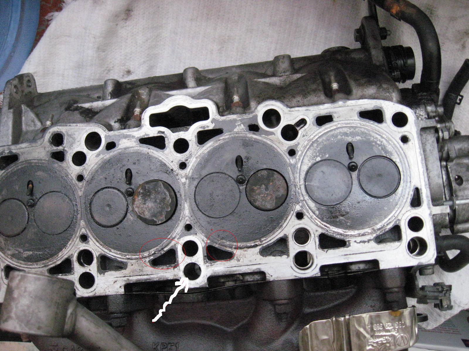

Вот что было у меня, обнаружили при капиталке, трещины варятся за 2 тысячи. Восстановленная голова на BMP встала в 30 рублей
