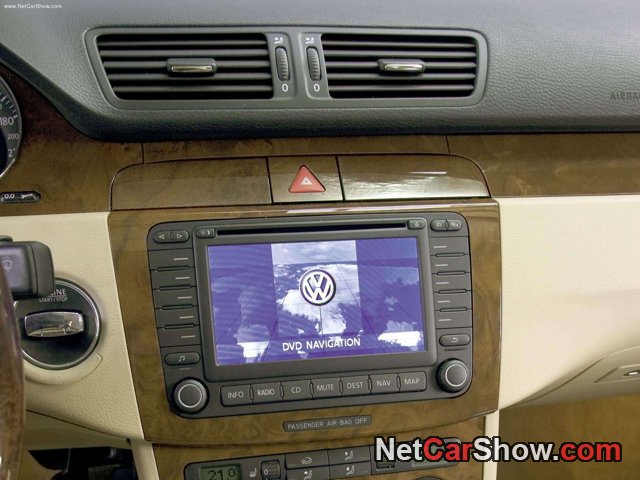

Всем добрый вечер.подскажите что за магнитола??у меня такая стоит но она заблокировалась.Может знаете что делать?))) :)

RNS MFD DVD

асибо)код есть но я не могу его ввести заблокировалась.не че не работает ток включаеться и выключаеться.как разблокировать

Пошла подсказка, нужен код 4 цифры, если не фунциклирует,то вас нае..бли :D

Привет ! Покатайся со включенной магнитолой, примерно час , должна , снова , запросить код .

Спасибо.попробуем.мне ще говорили что назажигание постояла мин 20.

Чет не че не получаеться((может еще как то можно??

Снимай и смотри код на корпусе, у меня код был на наклейке

Это кто то постарался. В штате нет кода на мафоне. :geek: он идет на code card ;)
