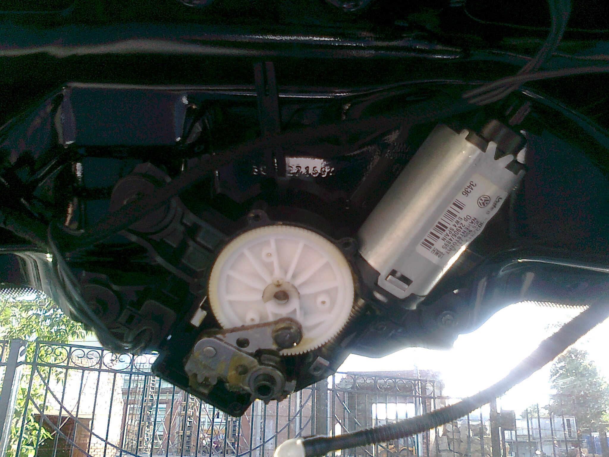

Всем привет!Дворник стал жить своей жизнью,включаю зажигание он начинает работать хотя он выключен,включаешь еще сильней метет,потом выключаешь он рывками чистит и в итоге останавливается посередине!У кого нибудь было такое?

Самое простое, снять обшивку сзади и снять крышку моторчика и проверить не протекает ли туда омывайка, может она и коротит.
Второй вариант переключатель поменять.
Re: Задний дворник сошел с ума
Сообщение Яуген » 03 дек 2013, 13:11
Посмотрел строение мотора, не она.
Скорей всего стрекоза забилась.

В багажнике обнаружена вода под запаской,может через моторчик протекать?

Обшивку снимай.
