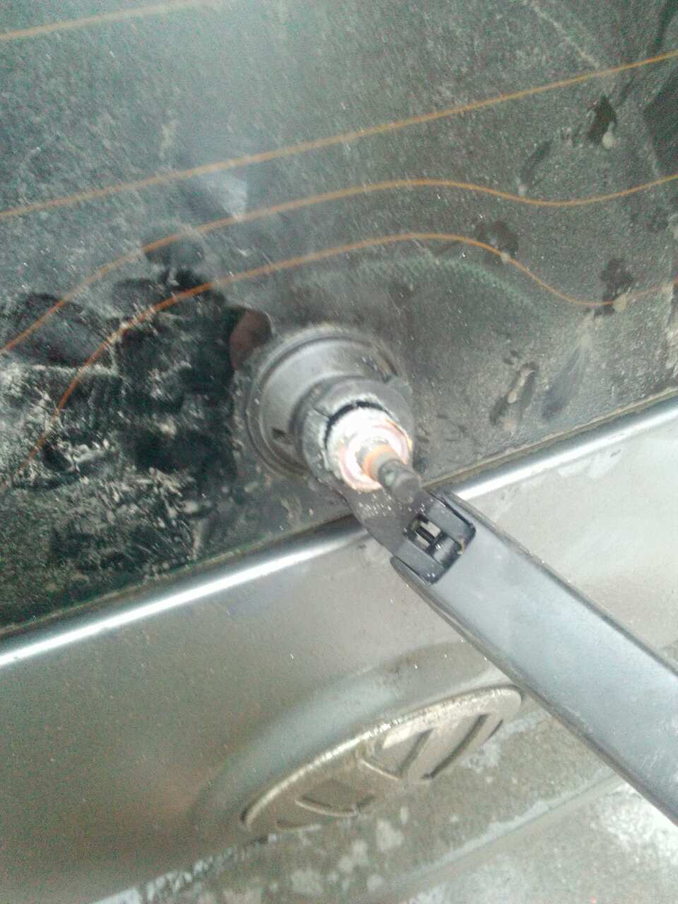

недавно такое жу было! Смотри пластиковое основание дворника (кольцо ) она треснуло скорее всего!!! Я сначало думал снимать - но небыло времени ехать за новым - взял просто суперклеем заклеил трещину - уже полгода - полет нормаьлный

Болезнь, что ли новая... может на мойке конечно ломанули, теперь уже не важно. Действительно треснул ободок (пластиковый) внутри кольцо. Снять без разбора обшивки не получилось (поводок отломал, а кольцо срезал, сидело мертво) купил новый поводок и установил на место. Сложностей не возникло. Не очень удобно ставить назад панель, подогнуть нужно и нажать одновременно. Если в 4 руки 15 минут на все манипуляции.

Сообщение валера33 » 22 дек 2016, 21:41
И меня постигла эта беда

Вычитал три варианта снять это кольцо,1- съемником, 2 -сделать пропил и разжать,
3 - накручиваем обратно гайку(не вплотную к кольцу), плоскогубцами захватываем гайку верх
и нижний край кольца, и по кругу обжимаем, должно слезть!)

Самое простое: снимаете дворник а кольцо режете по диагонали ножовкой по металлу, с остолрожностью что бы не достать до оси, далее вставляете в пропил отвертку и проворачиваете (типа раздвигаете) силумин лопнет и все. 5 мин работы.

Там кольцо из алюминия, я его кусачками перекусил с двух сторон и снял.
