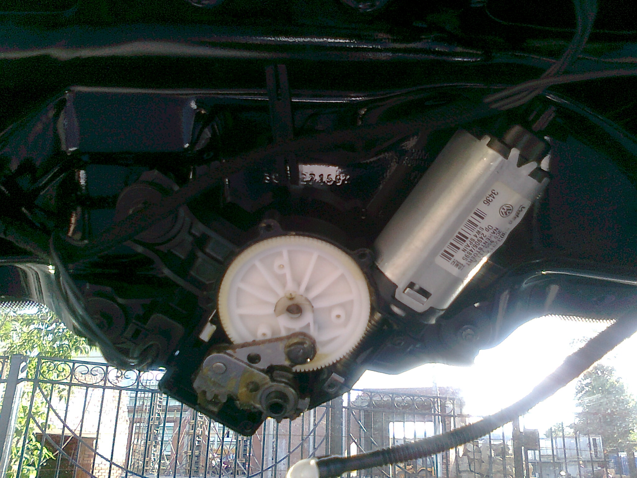

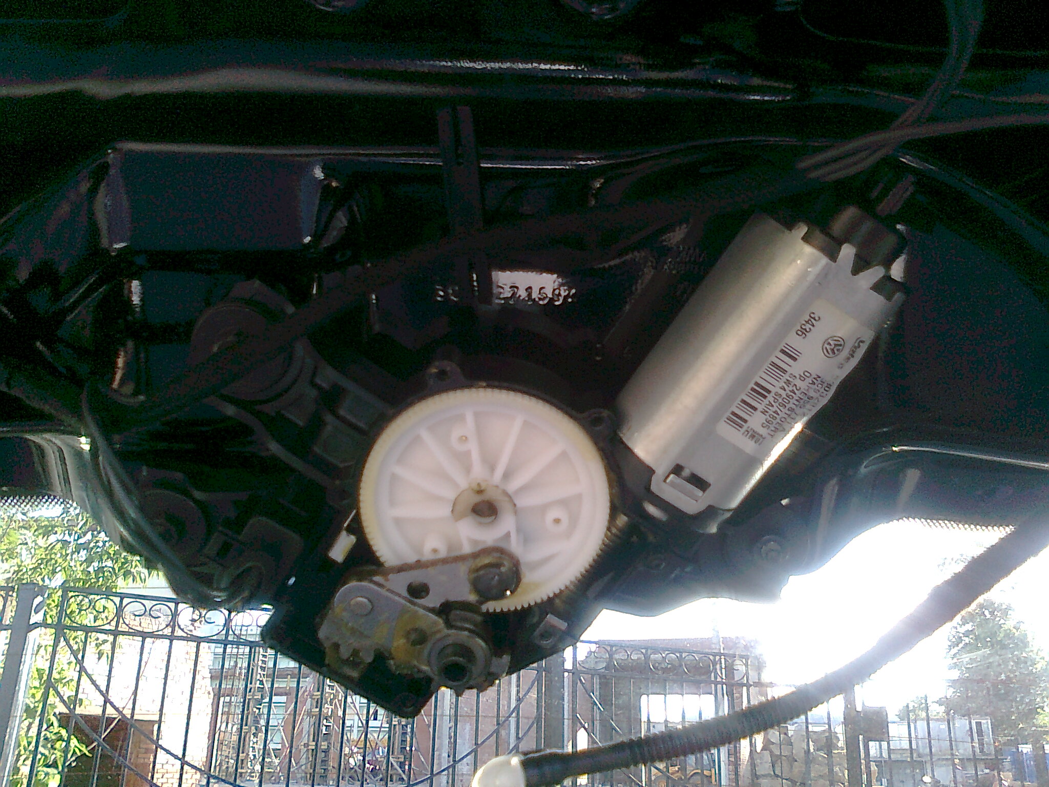

Ты что , тупой? Какой в пизду бампер?
Вот тебе фото универсала.
Снял обшивку и клемму и всё. :x

Яуген писал(а):Ты что , тупой? Какой в пизду бампер?
Ладно не кричи, я не глухой.
Я думал это программно можно как то решить.
