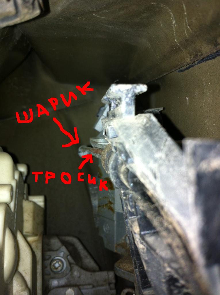

Сообщение Volodenka » 29 апр 2014, 21:28
Однажды зимой при обледенении авто упорно пробовал открыть заднюю левую дверь , в итоге внутри что-то щёлкнуло и с тех пор дверь открывалась только изнутри .Пробовал одновременно две ручки дёргать и т.д. - ничего не помогало .Решил дождаться тёплых времён и разобраться . Сегодня наступил день разбора .Короче расковырял дверь .И после снятия металлического щита и белой хреновины с тремя заклёпками которые все ломают увидел сл. картину : от внешней ручки двери к замку идёт короткий тросик - в районе замка он закреплен намертво , а вот в районе ручки к концу тросика приделан шарик который вставляется в шарообразный паз на ручке ,у меня шарик не был вставлен в паз ( видимо как-то выскочил из-за моих попыток открыть дверь) соответственно ручка ходила свободно не натягивая тросик и не открывая замок. Чтобы не снимать замок и ручку пришлось изловчиться натянуть тросик и вставить шарик обратно в паз и всё заработало - УРА !!!После обильно смазал механизм графиткой.Кстати белую пластиковую хреновину закрепил на трёх винтах ,вместо пластиковых заклёпок .
Фото прилагаю -может кто разберёт чего :D

Re: не открывается дверь
Сообщение Максимус » 09 июн 2014, 23:48
Сегодня с утра нажимаю на брелок откр. я раз за заднюю дверь, а она не откр., ещё раз шелк все двери откр , а задняя как будто кто то сидит внутри двери с таким же брелком и сразу её закрывает , ошибка : плавкий предохранитель и обрыв цепи непостоянно . Сегодня поздно смотреть предохранитель, завтра, а что у нас на каждую дверь предохранитель , остальные то откр?
