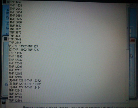

Парни подскажите, плиз такой вопрос, если знаете.Соответствующего раздела для этого не нашел,поэтому написал здесь.Приборка цветная.Решил сегодня откорректировать остаток топлива в баке по тому же принципу как описано здесь http://www.drive2.ru/cars/skoda/octavia ... #a55294162 ,потому как литров на 5 показывает меньше, чем положено.Захожу в строчку выбора канала, появляется тоже много строчек, но вместо названий на английском языке у меня набор английских букв и цифр, но всех разных.(на фото)Как то это можно исправить или как найти в этой куче канал остатка топлива в баке?Может кто сталкивался с таким уже?Спасибо!
P.S.Вася русской версии 11.2

У тебя цветная приборка?? Скинь скан 17 блока

Да Паш,цветная,у Вани Риввик ставил в свое время.Скан смогу только вечером выложить.Что самое интересное я сам добавлял когда то в меню приборки функцию "остаток топлива в баке" этой же прогой и все работало

Может не подругрузился род файл в 17 блок.. .Переустанови прогу либо попробуй ее на другом компе( возможно текстовая кодировка нарушилась)

Паша,другого компа к сожалению нет.Попробую переустановить

Ну и информация для тех,у кого приборка цветная.Чтобы настроить эту функцию надо зайти в 17 блок,затем в Адаптация,в строке Канал выбираем канал " Volume to be replenished" и
меняем показание на "Display", теперь в
приборке будет меню" свободное место в
баке"

Сообщение RUS.YRN » 01 фев 2014, 14:38
RUS.YRN писал(а):
pashustic писал(а):RUS.YRN
Паша,Васю переустановил-не помогло,так же все и отображается.Причем у меня,чтобы работал Вася надо откатить дату до 01.05.2013,а так не работает.В чем может быть причина и что можно сделать?
