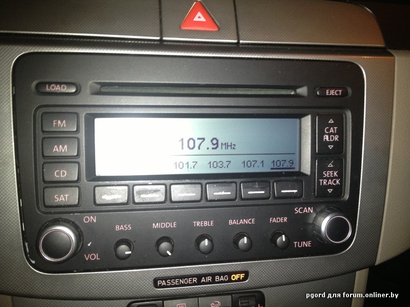

вот такая магнитола

Re: магнитола RCD500 Premium 7 америкосовская не вылазит диск

вообще кто нить про нее может что расказать? она с чейджером идет? у меня токо магнитола а в бордачке пуской слот для чейджера

а чего рассказать, захавала котрафакт и не отдает, проше и дешевле купить бу 310 голову

Сообщение mazuta » 07 июн 2014, 15:32
Dmitriy
что своими силами отремантировать не получится? бу 310у.е стоит?

Сообщение motoserzh » 07 июн 2014, 15:34
mazuta писал(а):Dmitriy
RCD 310. Купить можно за пару тысяч на форуме главное что-бы код был в комплекте

Сообщение mazuta » 07 июн 2014, 16:31
зачем покупать? а же спрашиваю можно ли ету отремантировать
это вроде норм магнитола, просто диск то ли там есть то ли нету незнаю, но кароче не берет диск

Сообщение motoserzh » 07 июн 2014, 16:44
mazuta писал(а):зачем покупать? а же спрашиваю можно ли ету отремантировать
Это узнать тебе поможет инструмент и руки. Эта и не выплевывает и не принимает диски?

Сообщение mazuta » 07 июн 2014, 17:16
motoserzh
ну да, непринемает точно, а вот насчет выплевывает не уверен т.к я купил ее и незнаю есть ли там диск, но когда нажимаю че нить типа загрузить - достать то пишет , hardwave disk eror

Сообщение motoserzh » 07 июн 2014, 18:01
mazuta писал(а):motoserzh
Так проверь нажав кнопочку eject справа от щели куда диск суется.

Сообщение mazuta » 07 июн 2014, 21:32
motoserzh
нажимал пишет hardwave disk eror

Сообщение motoserzh » 07 июн 2014, 22:44
Ну тогда или замена или разбирай смотри что там не так. Может чего перекосилось

Сообщение demainst » 08 июн 2014, 19:13
Именно - снимать, разбирать, ремонтировать. Или ждешь, что кто-то скажет волшебное слово, услышав которое магнитола выплюнет диск?
Если сам не справишься сам - дешевле выкинуть. Уважающий себя мастер меньше чем за 1000 ремонтировать не возьмется, а магнитола того не стоит. Их и исправные выбрасывают - половину радиостанций не ловит. Можно купить за 1500-2000 РСД-310 или за 1000-1500 РСД-300 МР3, но лучше и купить что-то покруче: РСД-510, РНС-510, РНС- РНС-310 (315)

Сообщение mazuta » 08 июн 2014, 19:28
да надо но руки не даходят пока что а так в принципе магнитола устраивает

Сообщение demainst » 08 июн 2014, 19:41
mazuta писал(а):demainst
Цены я российские привел, у вас чуток дешевле может быть... И в РНСках не смысла в Белоруссии.

Сообщение mazuta » 14 июн 2014, 13:58
Сегодня разобрал магнитолу, и нашел неисправность -- она заключалось в том что в одном слоте чейджера было два диска , было принято решения сломать диск лишний, сломал диск , вставил обратно и все ЗАРАБОТАЛО
