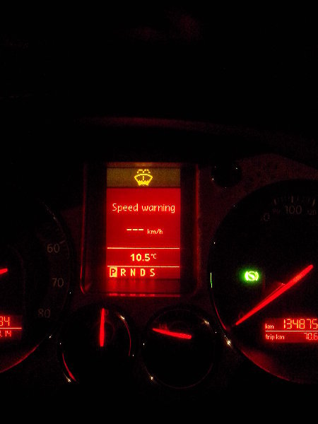

Доброго времени суток уважаемые форумчане . Заметил что у людей выкладывающих фото своих приборок например вот этой.
на приборке отображается какая передача включена на данный момент. На моей нет подобной фишки , а хотелось бы. Как включить данную опцию?

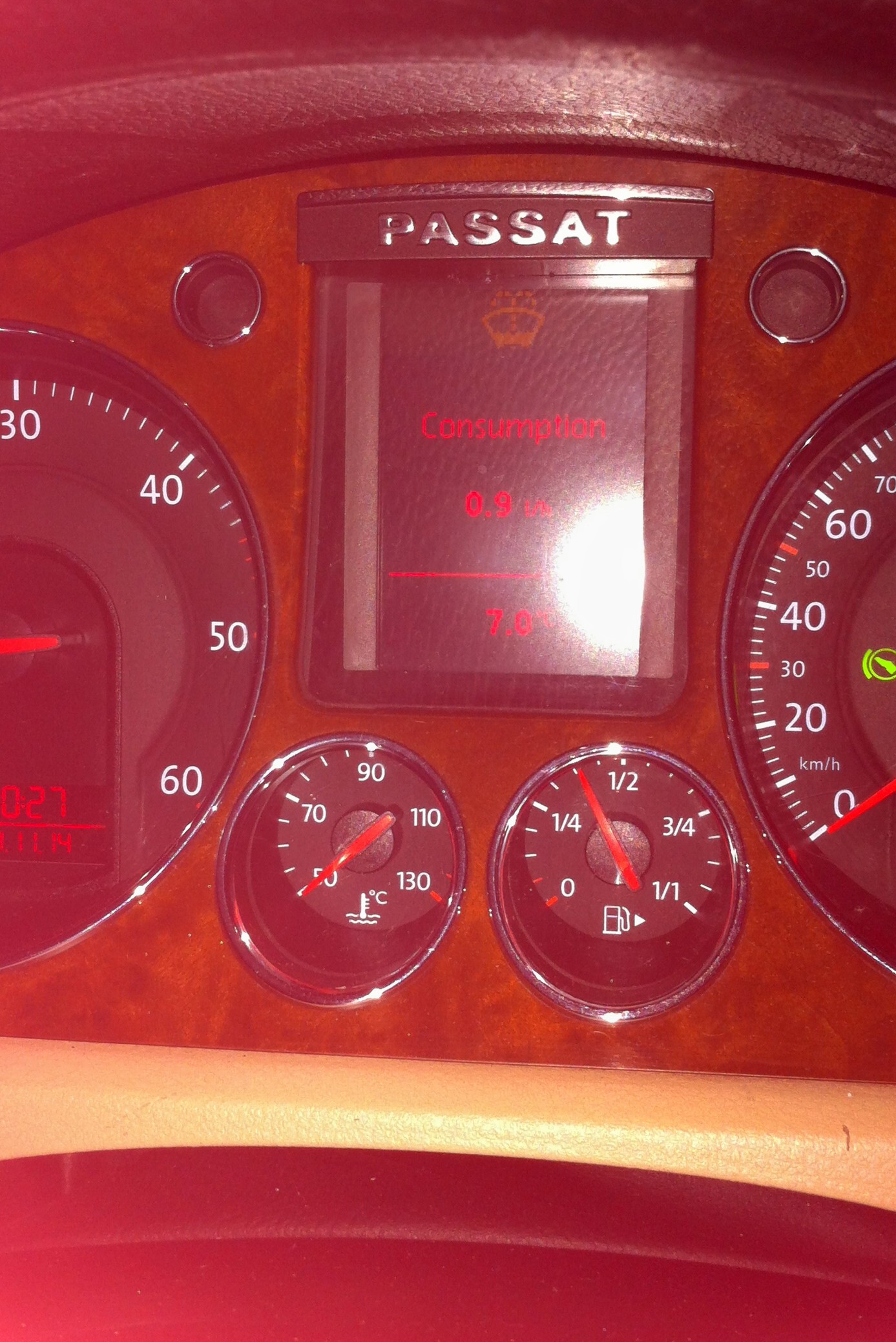

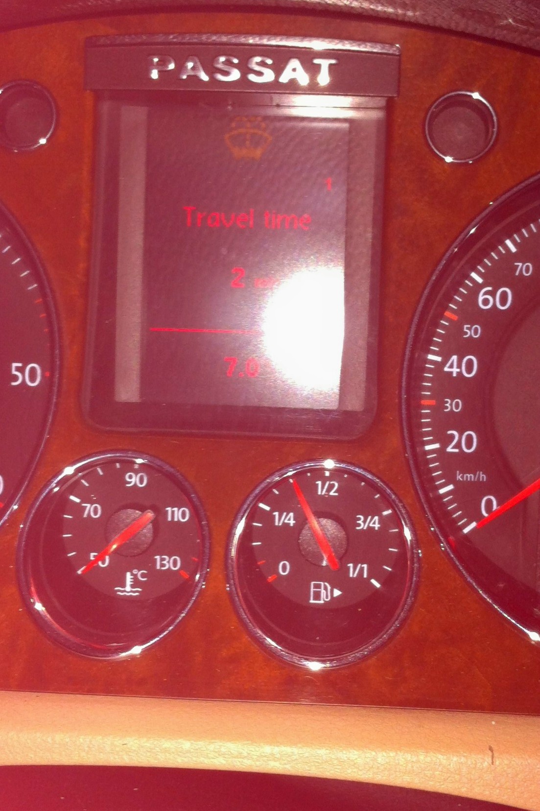

Сообщение Д.Михалыч » 04 ноя 2014, 20:55
demainst писал(а):А разве должна быть? Выложи фото своей приборки.
прошу прощения за качество на телефон фоткал
вот фото моей приборки первое в режиме Р вторая в режиме D

Сообщение Д.Михалыч » 12 ноя 2014, 20:52
проблему решил через шнурок правда сам не понял как. точнее не запомнил в каком блоке прописал. там была кодировка электроника КП просто поставил у него галочку и селектор скоростей появился на приборке.
