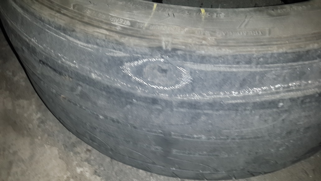

5.Когда заезжал делать развал\схождение - мне было сказано, что у меня он делается только спереди - сзади нет; на СТО* мне так же обратили внимание на заднюю резину (R17) - она съедена до металлических прутиков с внутренней полуоси ( 1.jpg вроде прикрепилось )...поменял быстро на зимнюю резину, летнюю выкинул...
З.Ы. Как определить причину случившегося?

За развал - то есть у меня есть возможность делать развал на задних колесах? прост мне было сказано - нет возможности ( в одном из лучших у нас мест )...про балансировку - ее мне делали при смене резины...

demainst писал(а):5. Ну не за неделю же так сносилось, давно надо было менять. Нельзя сказать, что износ уж очень не равномерный.
Уточню - при покупке 12.13г резине мне сказали срок 1 сезон, на зиму ставил зимнюю резину, после чего в марте-апреле поставил ту с которой покупал, то есть за 7-8 месяцев, я получил изображенное на фото...вывод сам сделать не могу.)

Про колеса, мне передок делали, зад не помню так что додумывать не буду, вообще предыдущий хозяин у моей машины был раздолбай и на колесах не было ни одного груза, вот и результат был таков только износ сейчас вспомнил был практически по середине, так что может стоит покопать заднюю подвеску.

Спасибо, про заднюю сказали саилент блоки менять надо...но не думал что так может сказаться...стойки меняные...

Alex92 писал(а):Когда заезжал делать развал\схождение - мне было сказано, что у меня он делается только спереди - сзади нет;
Спереди делается только схождение, сзади делается и развал и схождение.

valent77 писал(а):Спереди делается только схождение, сзади делается и развал и схождение.
Хм, спасибо за информацию, значит замена саилент блоков задних + развал\схождение меня сейчас ожидает

Сход развал обязательно, хотя резину уже могли полу мёртвую поставить.

5- все там делается сзади! найдите нормального мастера...
