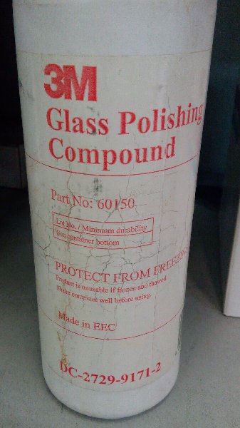

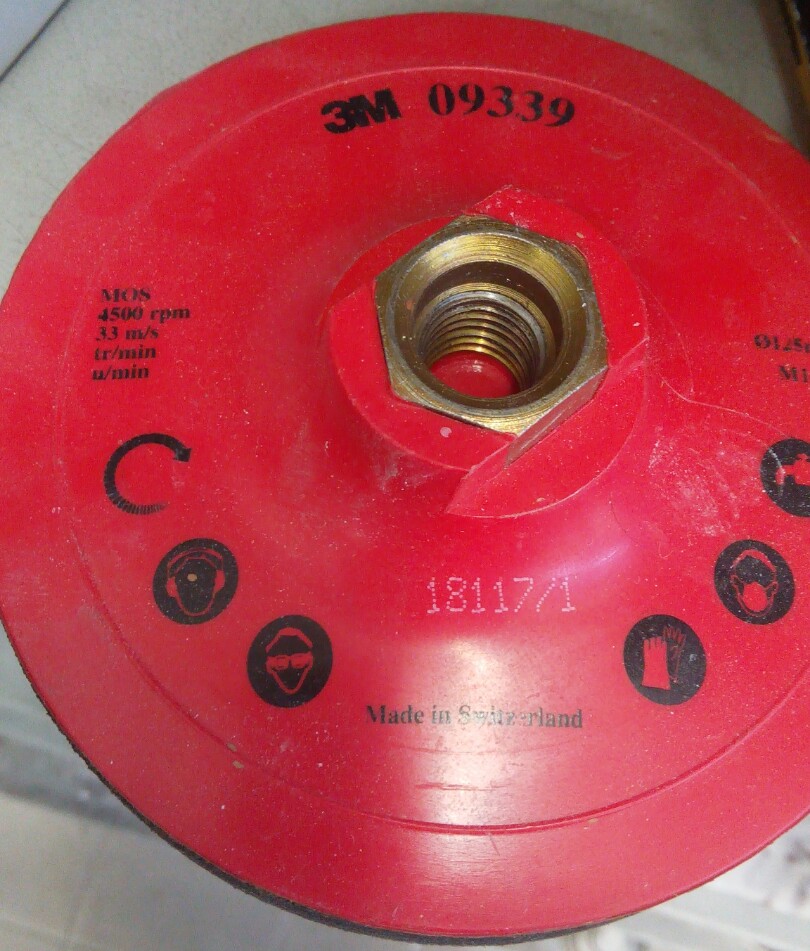

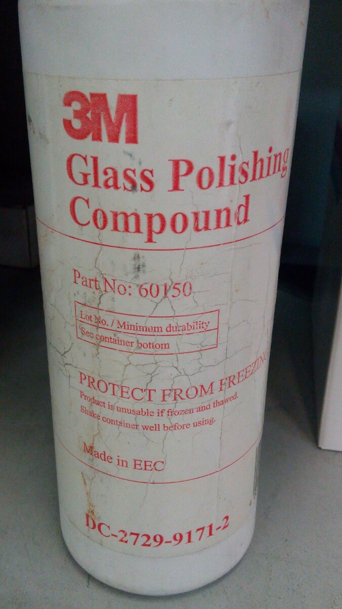

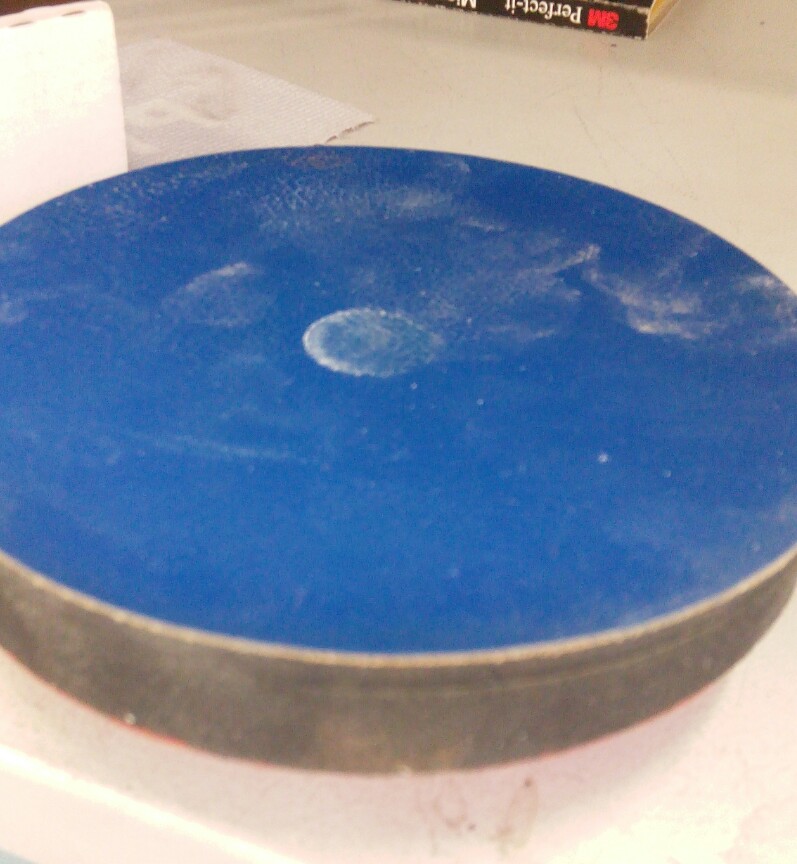

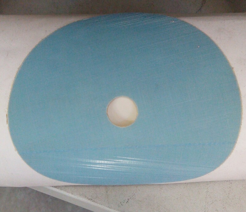

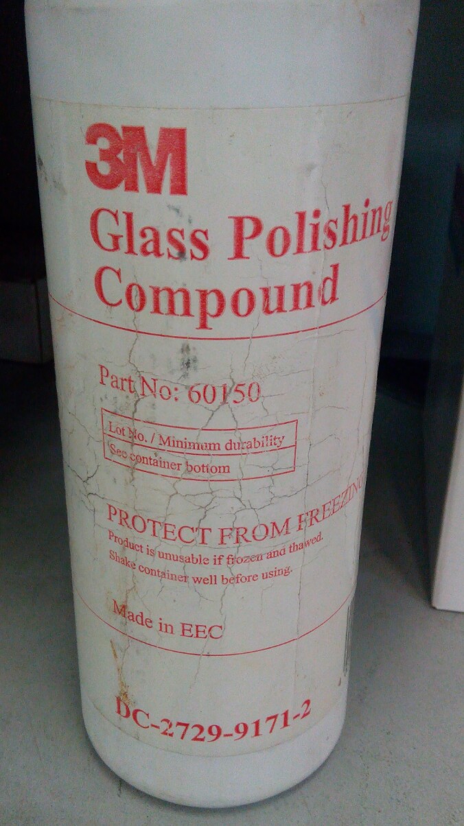

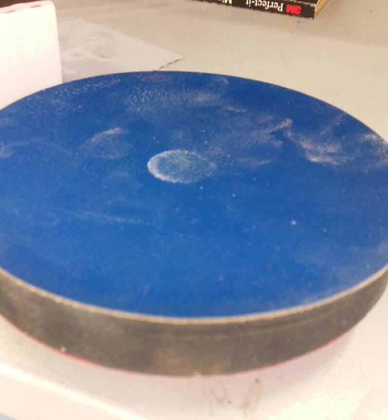

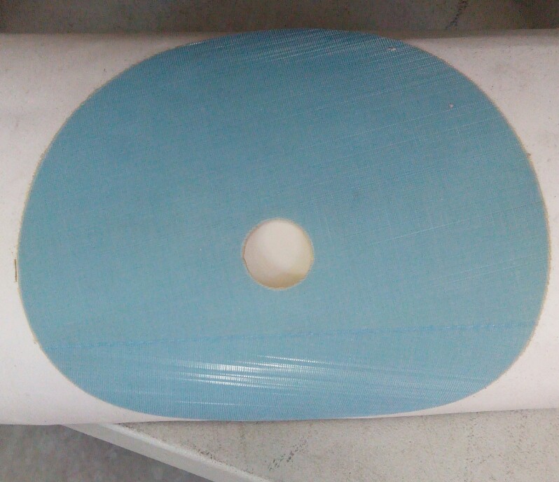

Полировка стекла весьма тяжела, царапину длиною в 1 см можно полировать несколько часов. При не правильной полировке стекло можно испортить (эффект линзы). У 3М есть пасты и круги разной градации для обработки и подготовки поверхности, полируется стекло фетровым кругом либо красной глиной(похожа на тертый кирпич), либо пастой. Авто при этом необходимо оклеить пленкой, оставив только место полировки, иначе глину отмыть будет непросто. Перегрев стекла контролировать, разогревается сильно.

Это для полировки стекла. Круги абразивные разной градации. Глина полирует лучше, но фото её нет.
