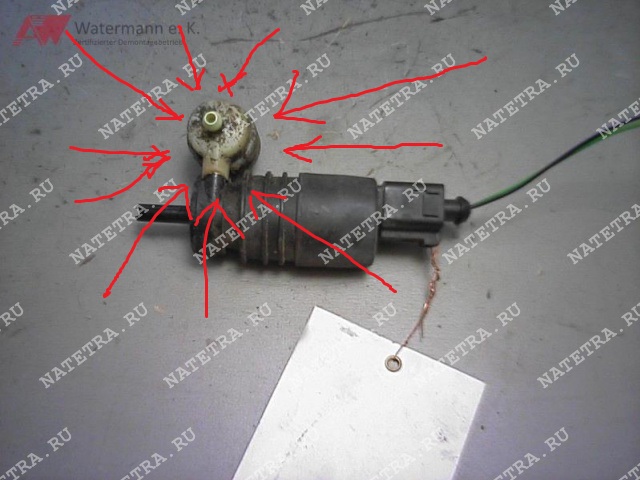

Сообщение EvgenyVK » 18 фев 2015, 12:49
Та же проблема! Когда ремонтировал шланг, заметил.
Все просто!!! Клапан стоит на моторе, который стоит на бачке. Так вот, если вдуть в этот клапан, то будет понятно исправен он или нет.
Снять его с мотора не смог. Меняется вроде только в сборе с мотором.

EvgenyVK писал(а):Клапан стоит на моторе, который стоит на бачке.
Тыкнети пальцем гЕдЕ? -
Нету там них...я! Не говорите ерунду.
Вложение hnlgiVFFbqU.jpg больше недоступно.
Возможно другая модификация, или мотор не от passata или сняли этот клапан.

EvgenyVK
У меня автос с (от туда) ничего там не лабудили с этим девайсом(с мотором омывалки) - нема у меня там каких либо клапонов!
Ваша фотка заслуживает внимания! Ждём,када знающие люди подтянутся(рыться в инете - не варик! нема у меня его ща(.
