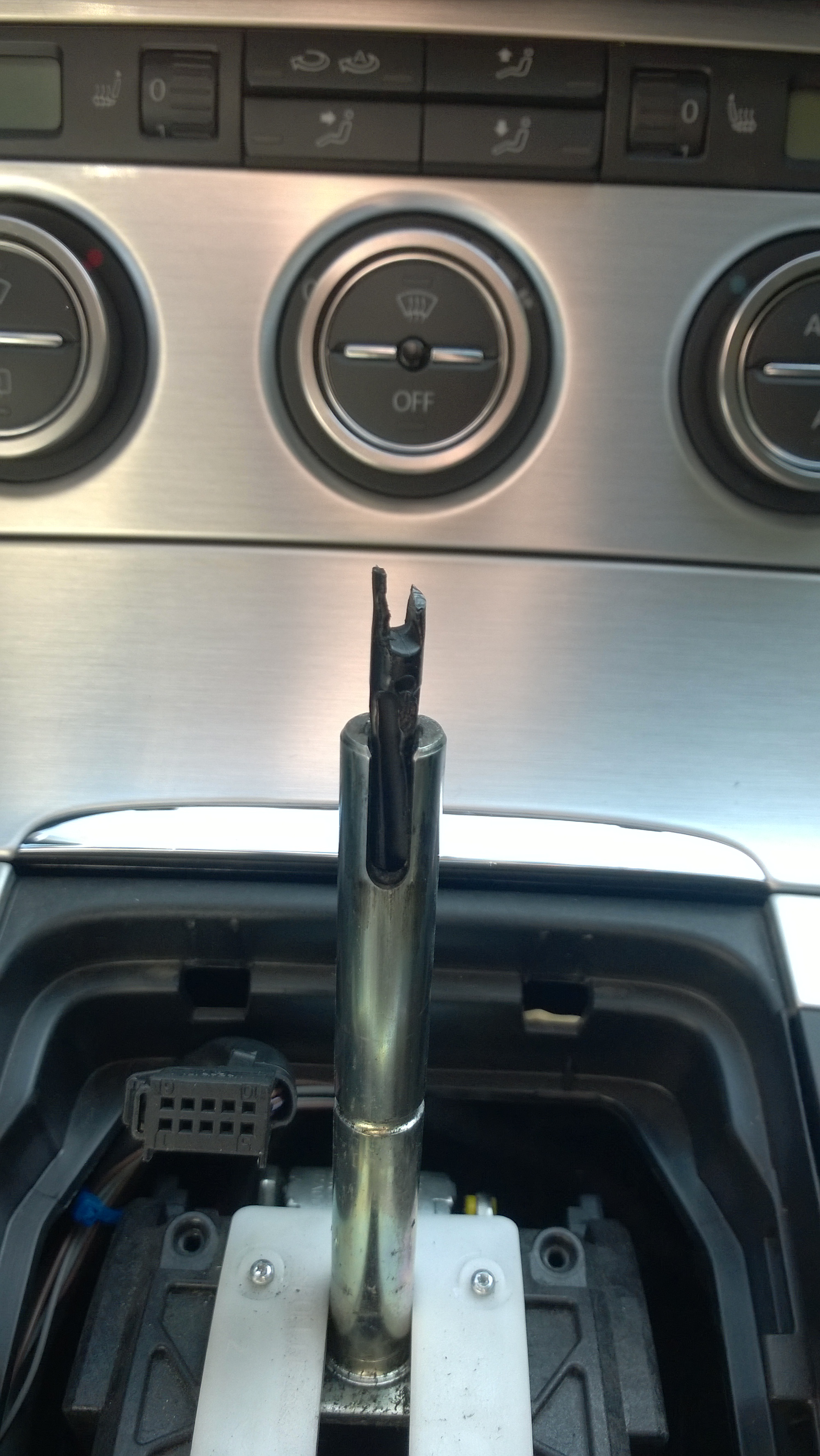

Всем доброго времени суток! случилась сегодня вот такая неприятная штука, подъехав на работу нажимаю на кнопку рычага, чтоб перевести его в положение парковки, но тут опаньки, кнопка осталась в рычаге и он не двигается :( заглушил машину в нейтральном положении и начал разбирать рычаг и вот что я там увидел. Начал искать эту деталь в Exist а она не идет отдельно. В связи с этим прошу помощи в поиске данной штуки, мож у кого завалялась и не жалко ее отдать или продать и может кто уже сталкивался с такой проблемой по замене этой детали, подскажет как ее менять. Спасибо!

я тоже так сломал ... короче взял проволоку (из паяльного приспособления она хорошо сохраняет форму, сделана из прочного металла ) чуть ниже шток проткнул насквозь (раскалив проволоку ) сделал петельку и долго и упорно одевал ручку . уже мес 3 езжу так ) все ок
кто то гдето делал эти штоки из железа ... но проблем тут 2е ...
1 - кто то где то (не найти концов)
2 - снять кулису ( все это приспособление ) это надо снимать выхопуху и теплозащиту снизу, не говоря уже про то что снимать надо центральную панель что в принципе семечки ... гемора короче ...

DLSH писал(а):Всем доброго времени суток! случилась сегодня вот такая неприятная штука, подъехав на работу нажимаю на кнопку рычага, чтоб перевести его в положение парковки, но тут опаньки, кнопка осталась в рычаге и он не двигается :( заглушил машину в нейтральном положении и начал разбирать рычаг и вот что я там увидел. Начал искать эту деталь в Exist а она не идет отдельно. В связи с этим прошу помощи в поиске данной штуки, мож у кого завалялась и не жалко ее отдать или продать и может кто уже сталкивался с такой проблемой по замене этой детали, подскажет как ее менять. Спасибо!
Чтобы поменять эту деталюшку, надо разобрать весь узел рычага.
Чтобы его разобрать, узел надо снять. Как он разбирается я не понял, даже держа узел в руках.
Снимается он снизу, потребуется яма или подъемник.
Итог: колхозь петлю из проволоки, обсуждалось уже в темах про установку рычага от Б7.
P.S. Чтобы долго не мучаться с установкой рычага, надо сначала снять крышечку на нем.
На рычаге от Б7 она сверху (и снимается вверх), без крышечки зацепить петлю на кнопке труда не составит.

Т.е. чтоб заменить эту штуку надо снять глушитель и теплозащиту снизу что добраться до кулисы и только тогда можно это заменить??? :shock:

DLSH писал(а):Т.е. чтоб заменить эту штуку надо снять глушитель и теплозащиту снизу что добраться до кулисы и только тогда можно это заменить??? :shock:
кулиса бу продавалась в евроавто ... яб посоветовал проволоку и искать как сделать этот шток из металла
я глушитель не снимал и защиту тоже потому что защита эта почти на все днище сделана ...

Спасибо за помощь и советы, видимо действительно придется колхозить из проволоки.

Вопрос решен с помощью проволоки, тонкого сверла и паяльника :)

DLSH писал(а):Вопрос решен с помощью проволоки, тонкого сверла и паяльника :)
Поздравляю! Несколько раз приходилось делать такое.
Только не стоит использовать слишком жесткую проволоку - можно еще раз обломать шток, не за что будет зацепиться потом.
