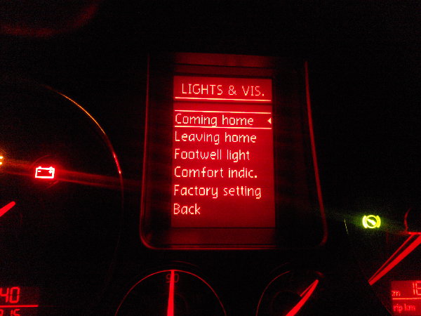

Как отключить звук превышение скорости? Всем доброй ночи, сложилась не приятная ситуация, когда вытирал пыль с ручки включения дворников задел кнопки меню и что то включил, после чего включается сигнал когда превышает 30км как можно отключить. Меню на табло на английском. Хотелось бы пошагово, спасибо.

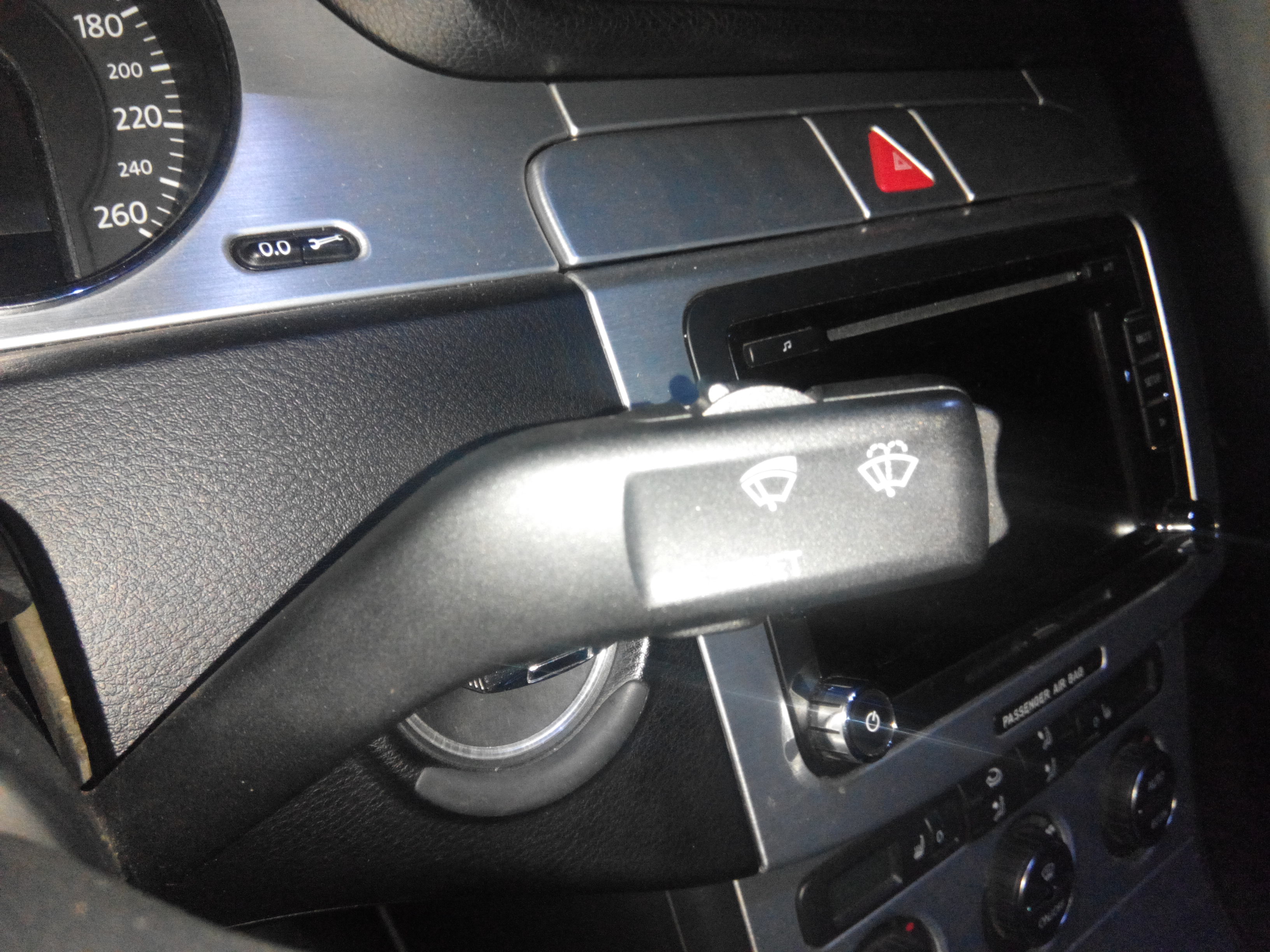

Мы даже не знаем какая у Вас приборка и рычаги :D
Выложите фото Вашей торпедо,и я Вам выложу конкретнопошаговую инструкцию с фото куда что,нажимать(не поленюсь схожу в автос и сфоткаю) но только после Вашего фото приборки и "стрекозы"

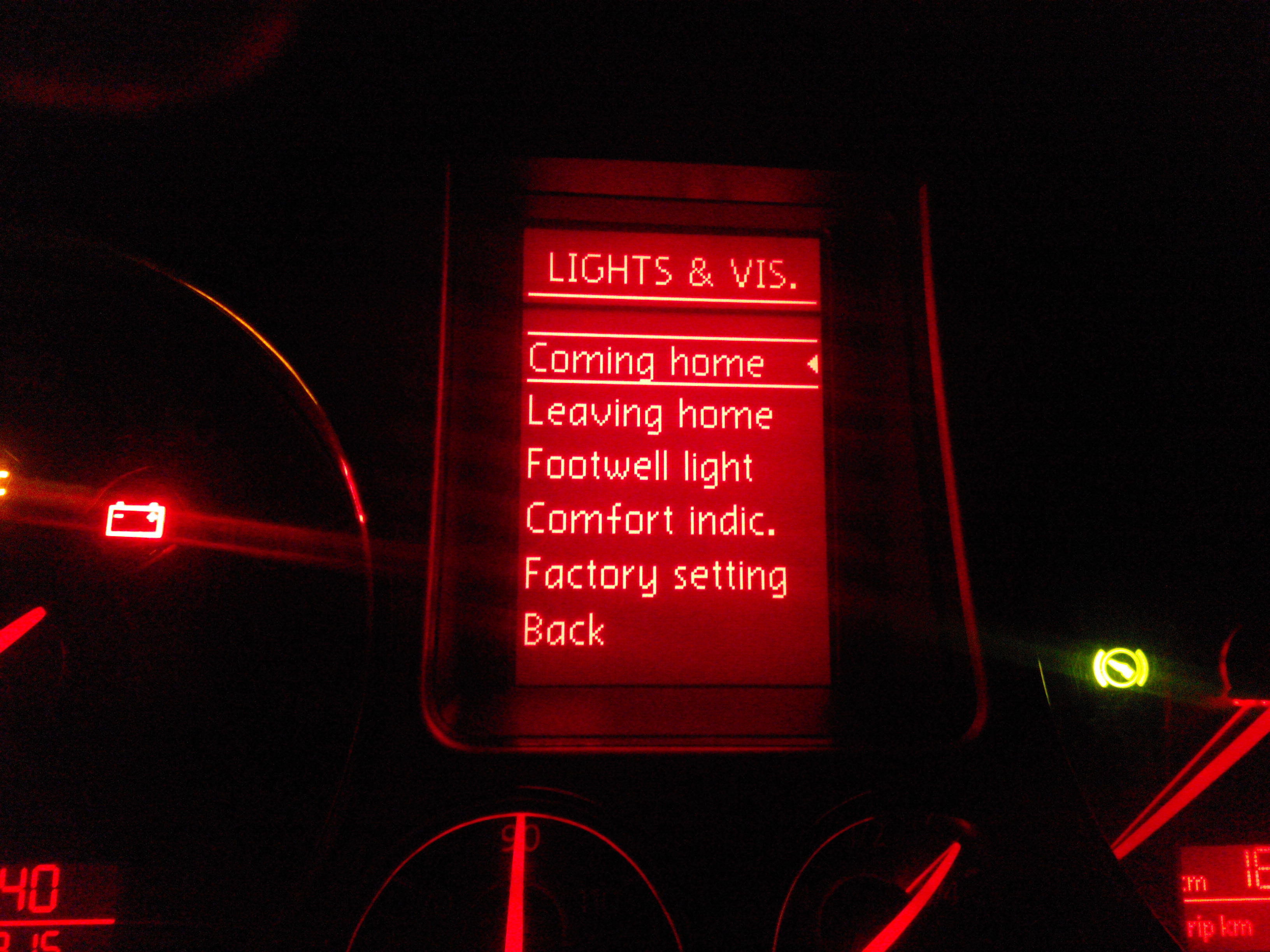

Сообщение Славик » 07 сен 2015, 22:41
качество фото не очень.

не надо лезть в меню. Стрелками вверх переключаешь показания, такие как средний расход, моментальный расход, остаток хода в км и т.д., ну вы поняли. и когда увидите надпись 30км.ч. нажимайте кнопку "ок", получите прочерки, усе, можете превышать скорость :D
ха, не заметил что это не мультируль, но смысл тот же, только вместо кнопки "ок", нужно нажать кнопку под рычагом

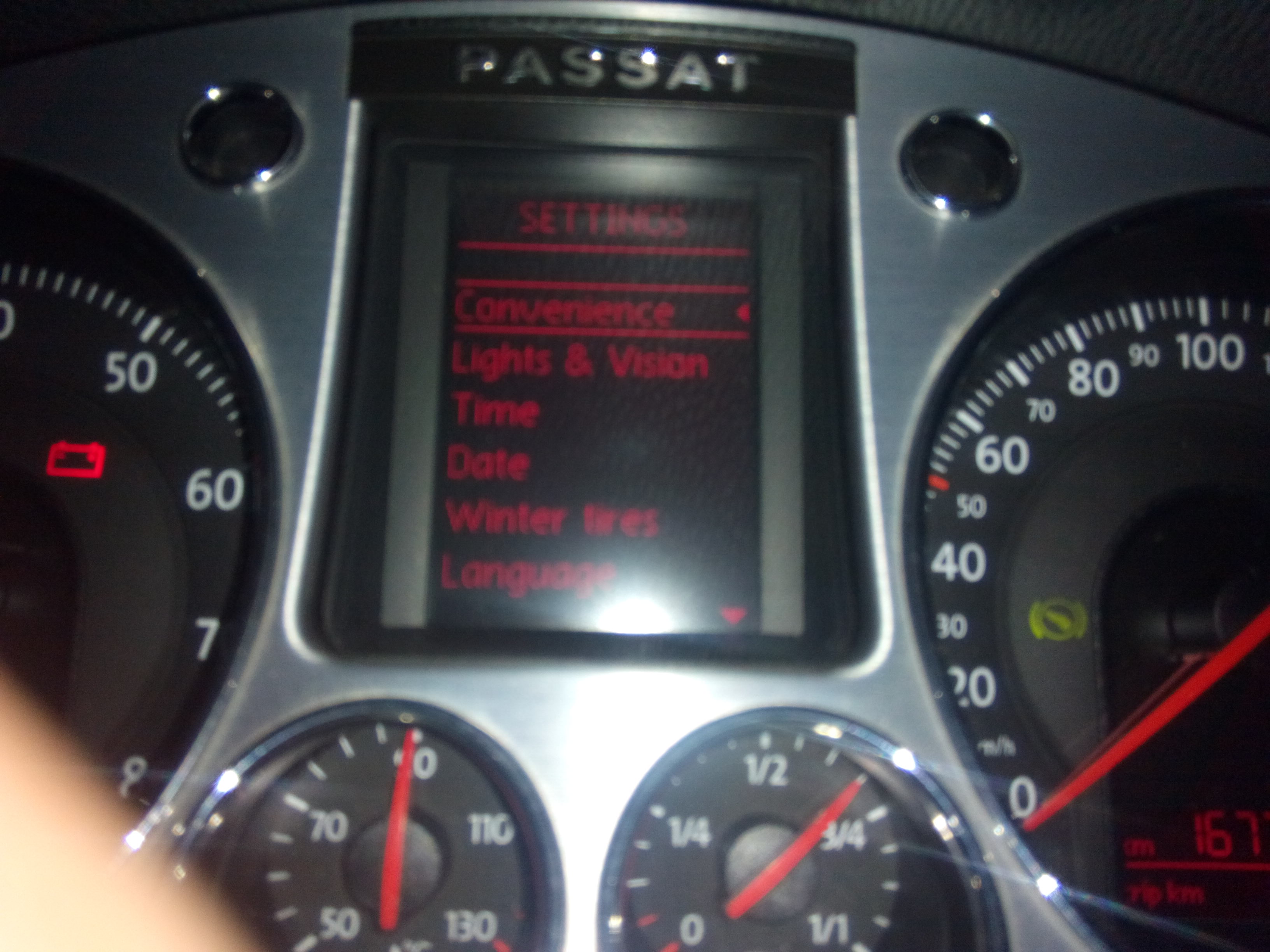

Усложним задачу: топик мог залезть в winter tires, и установить максималку для зимней резины 8-) так что там тоже смотрите(на фото есть этот пункт меню)
