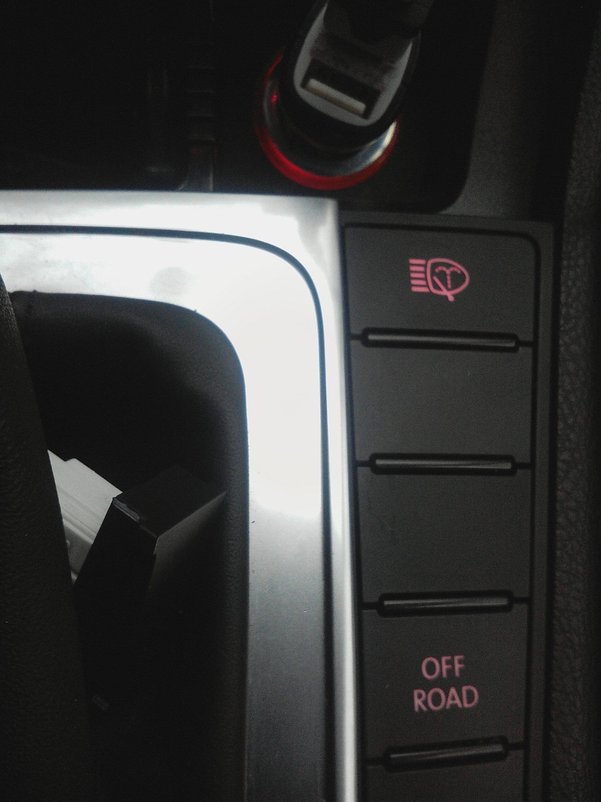

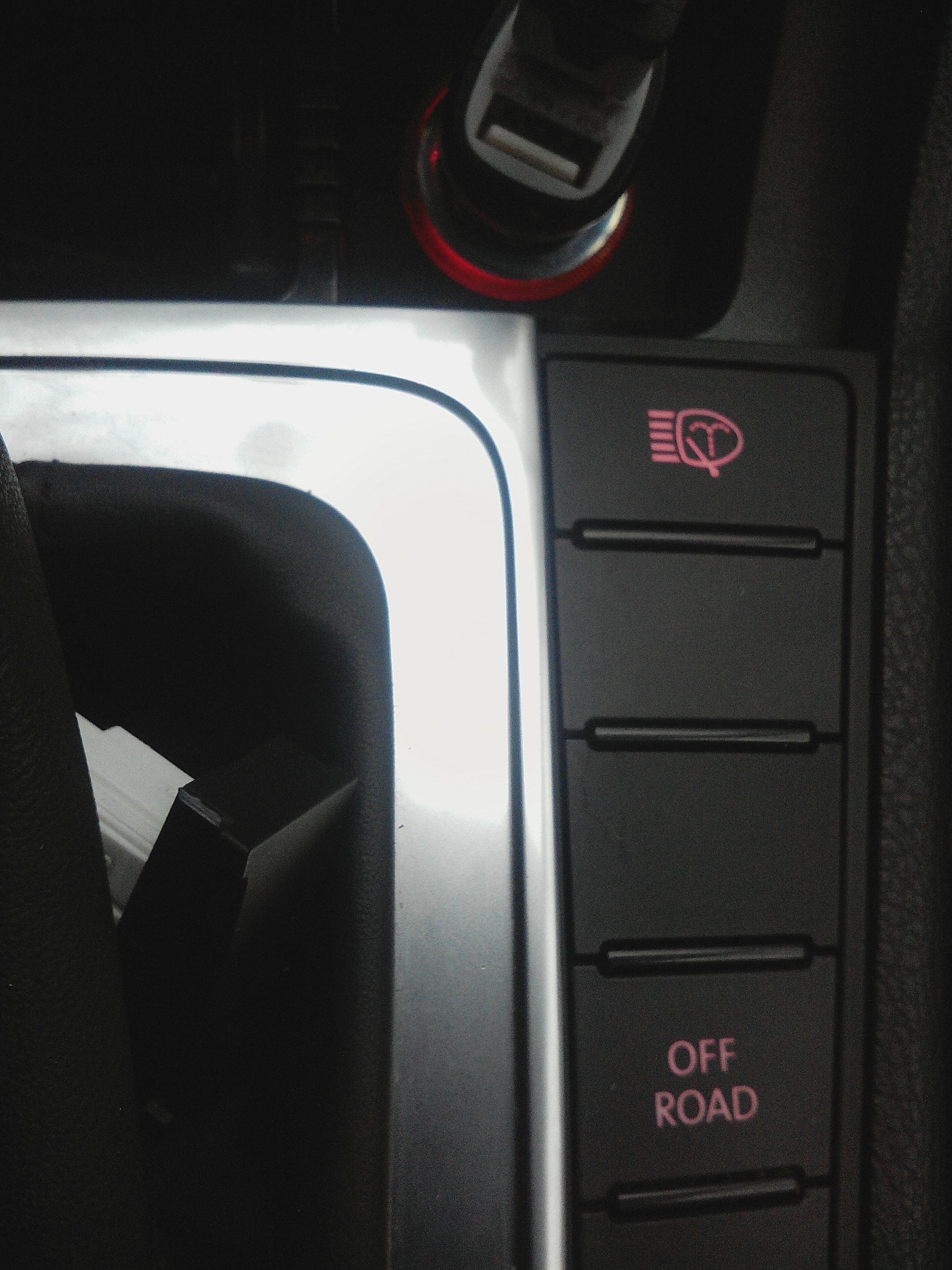

Чтобы фароомыватели не вылезали когда не надо (и не лили зря незамерзайку) я отключил их от дворников и вывел и управление на отдельную кнопку. Теперь я сам решаю когда и как мыть фары :D
