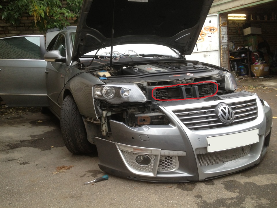

Здравствуйте, помогите пожалуйста, произошла такая ситуация, случайно один товарищ просверлил мне радиатор на моём Б6 2.0 FSI, радиатор тот что выделен на фото маленький и длинный который стоит перед большим сверху, за что он отвечает, я сначала подумал что за кондиционер но когда оттуда вытелко литра 2-3 жидкости за пару дней простоя я понял что это не он, хотел было поехать в сервис сел завел машину включил драйв (коробка автомат) нажимаю педаль акселератора а он не хочет ехать едет 5 км\ч и все обороты растут а скорости нет, заглушил откатил на место и решил сразу у вас проконсултироваться куда ехать и чего ожидать по ремонту? Спасибо за помощь. (Фото не моего авто заранее прошу прощения у хозяина авто надеюсь он не будет против)

Это радиатор АКпп, машину заводить НЕЛЬЗЯ.

Андрей 1988 писал(а):Это радиатор АКпп, машину заводить НЕЛЬЗЯ.
Понял, спасибо.

Андрей 1988
Скажи пожалуйста, на 2.0 FSI BLY (2005 г.в.) он предусмотрен с завода?
Shurik006
Сообщения: 747
Re: Объясните про радиатор.
Сообщение Андрей 1988 » 03 авг 2016, 08:10
Shurik006 писал(а):Андрей 1988
Только на машинах с американского рынка на 2.0 TFSI, а жаль :(
