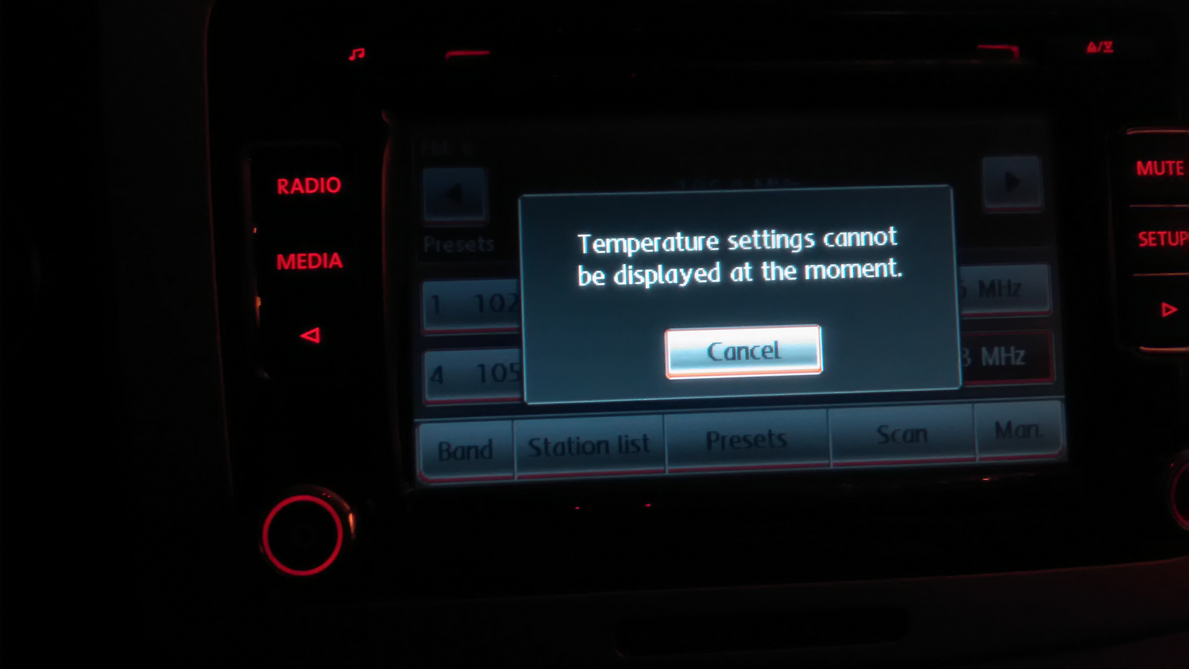

И так, отъехал я вчера от дома, выскакивает у меня на RCD вот такое сообщение:
Глохнет климат. Ни на какие кнопки реакции нет.
Включаются вентиляторы радиатора на всю мощь...
