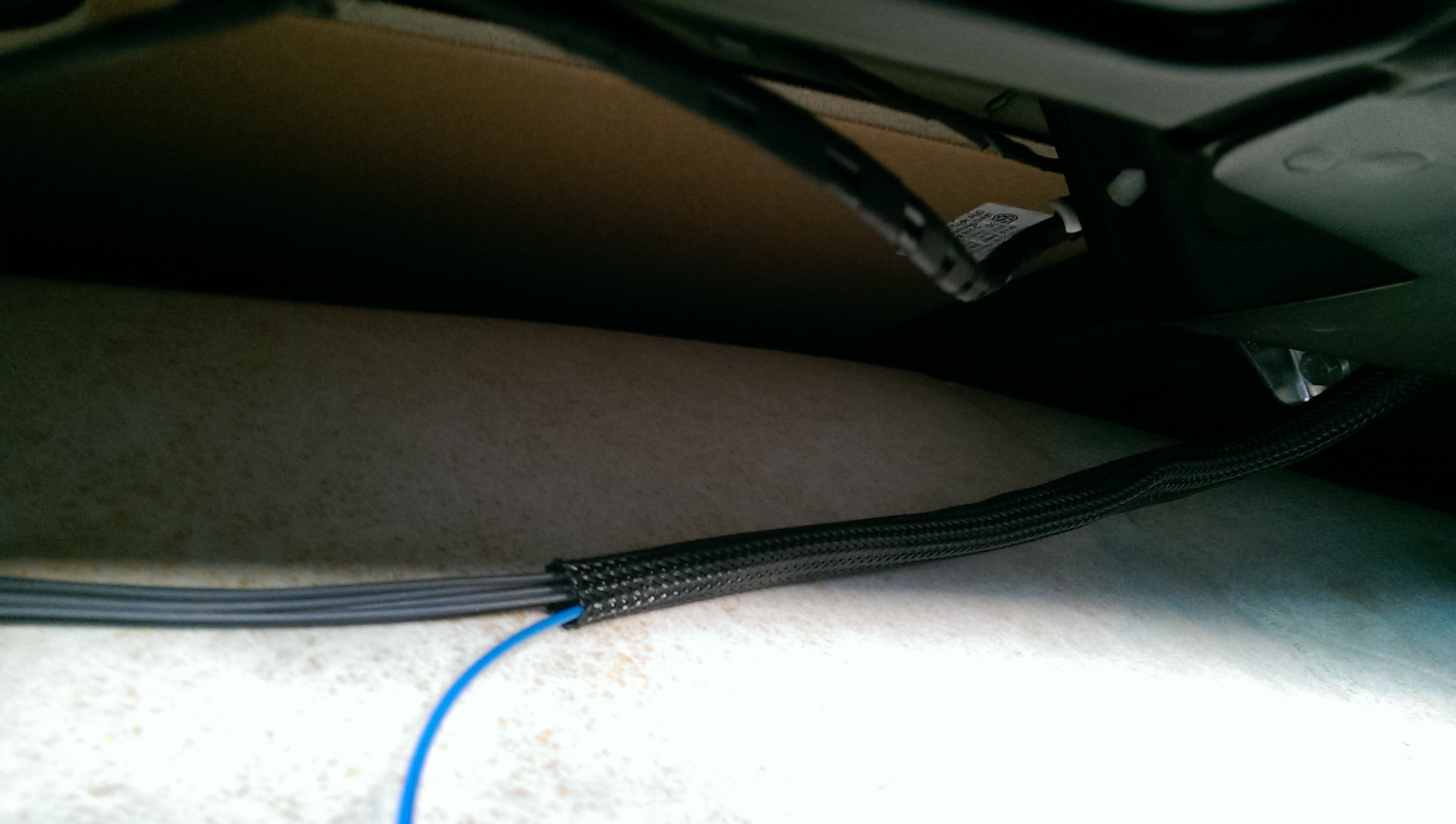

Напомню, что при выпутывании старой трубки омывателя всё было разобрано - сняты обшивки багажника с правой стороны, обшивка стойки, обе обшивки двери, панель порога и задняя панель которая держит обшивку крыши, а также выпутана сама трубка из жгутов с проводами и провода и трубка отвязаны от держателей с помощью которых жгуты крепятся к кузову, сами держатели с элементов кузова сняты (при сборке удобней сначала примотать пучки к держателю а потом прищёлкнуть его к кузову). Один интересный момент, через гофру в которой проходят провода на переходе от кузова к двери вставлена некая сетка сплетенная по приципу экранировки ТВ кабелей, вот весь пучек (провода и трубка) проходит через нё, из гофры она торчит с каждой стороны сантиметров по 15-20. Чтобы пройти через этот узел новой трубкой сетку нужно б.м. распрямить. Поэтому отключаем на двери разъём подогрева заднего стекла и вынимаем его из держателя (это даст свободу пучку проводов и позволит вывести сетку из отверстийдвери в которые она проложена), а на боковой панели крыла (внутри) отключаем разъем с проводами которые идут в этом же пучке и заводим его под обшивку крыши так чтобы сетка выпрямилась в направлении входа в гофру.

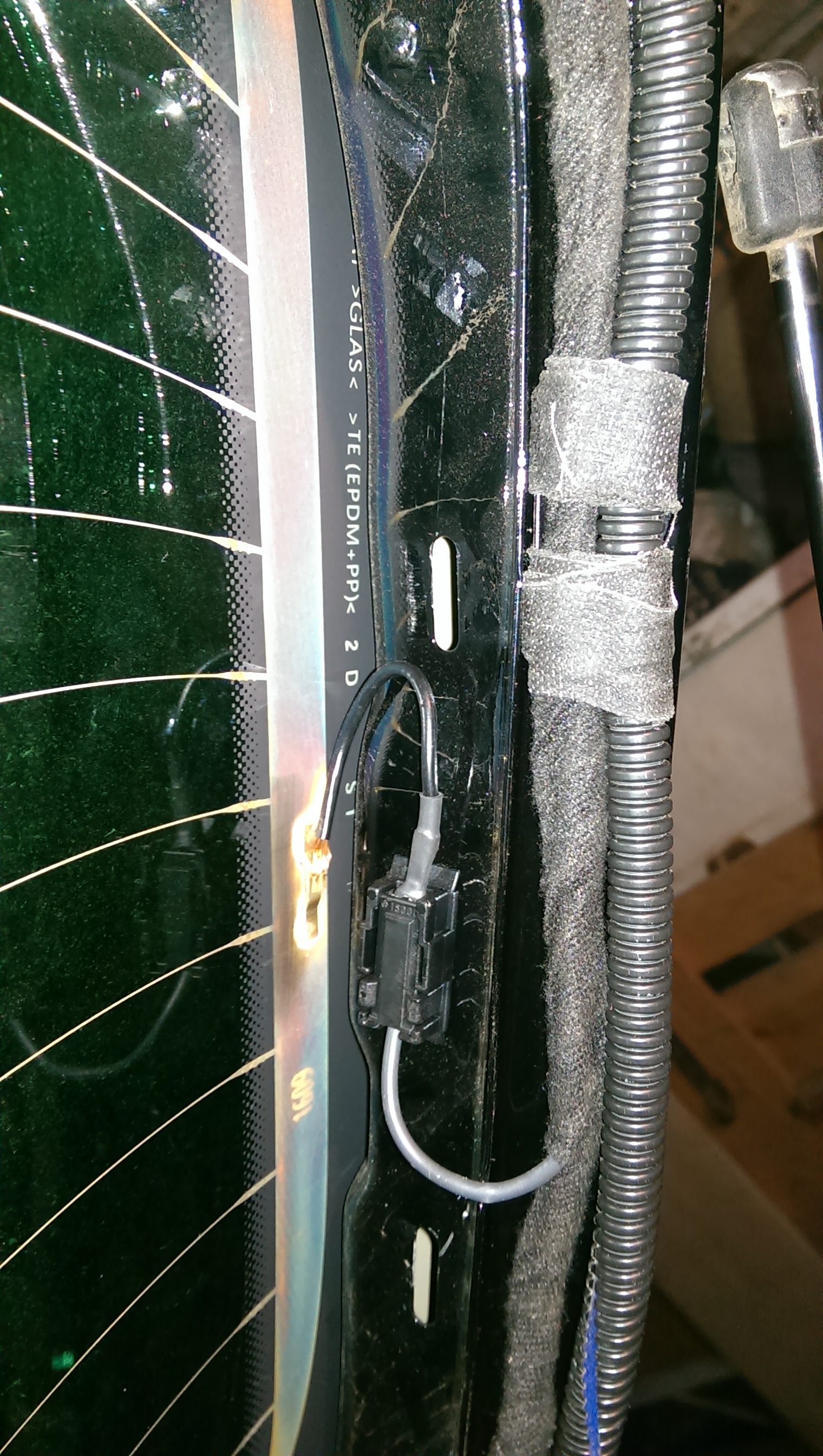

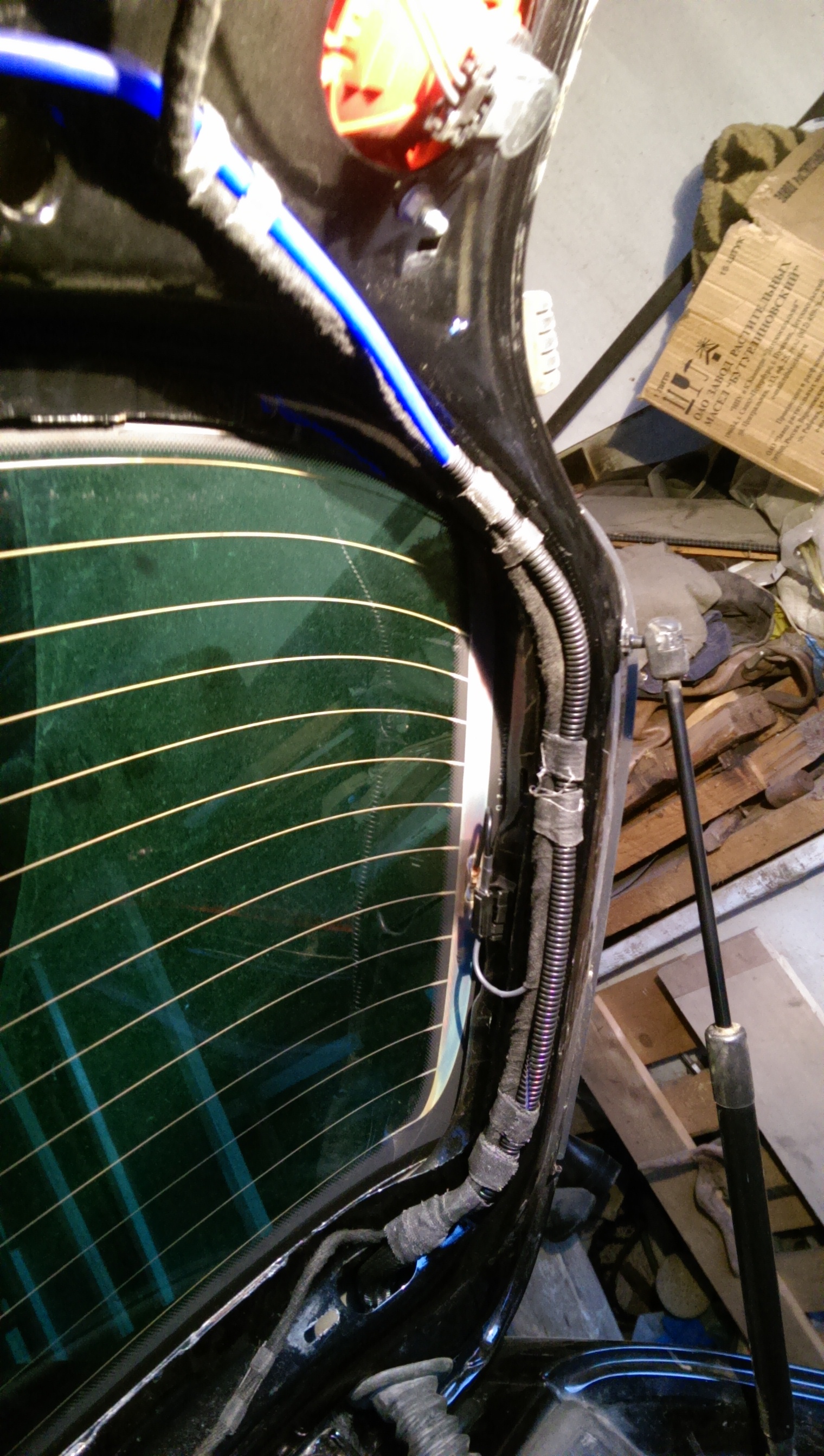

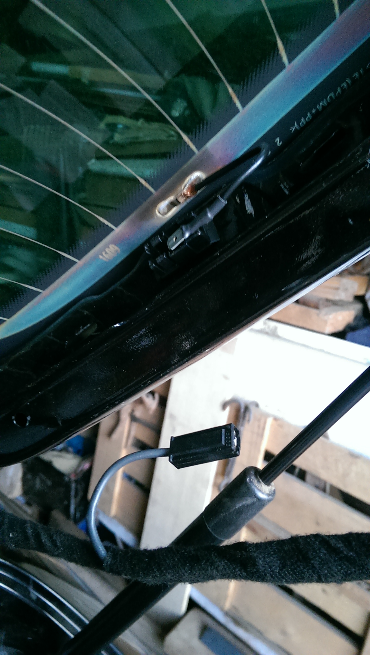

Сообщение Swhitman » 03 июн 2017, 15:48

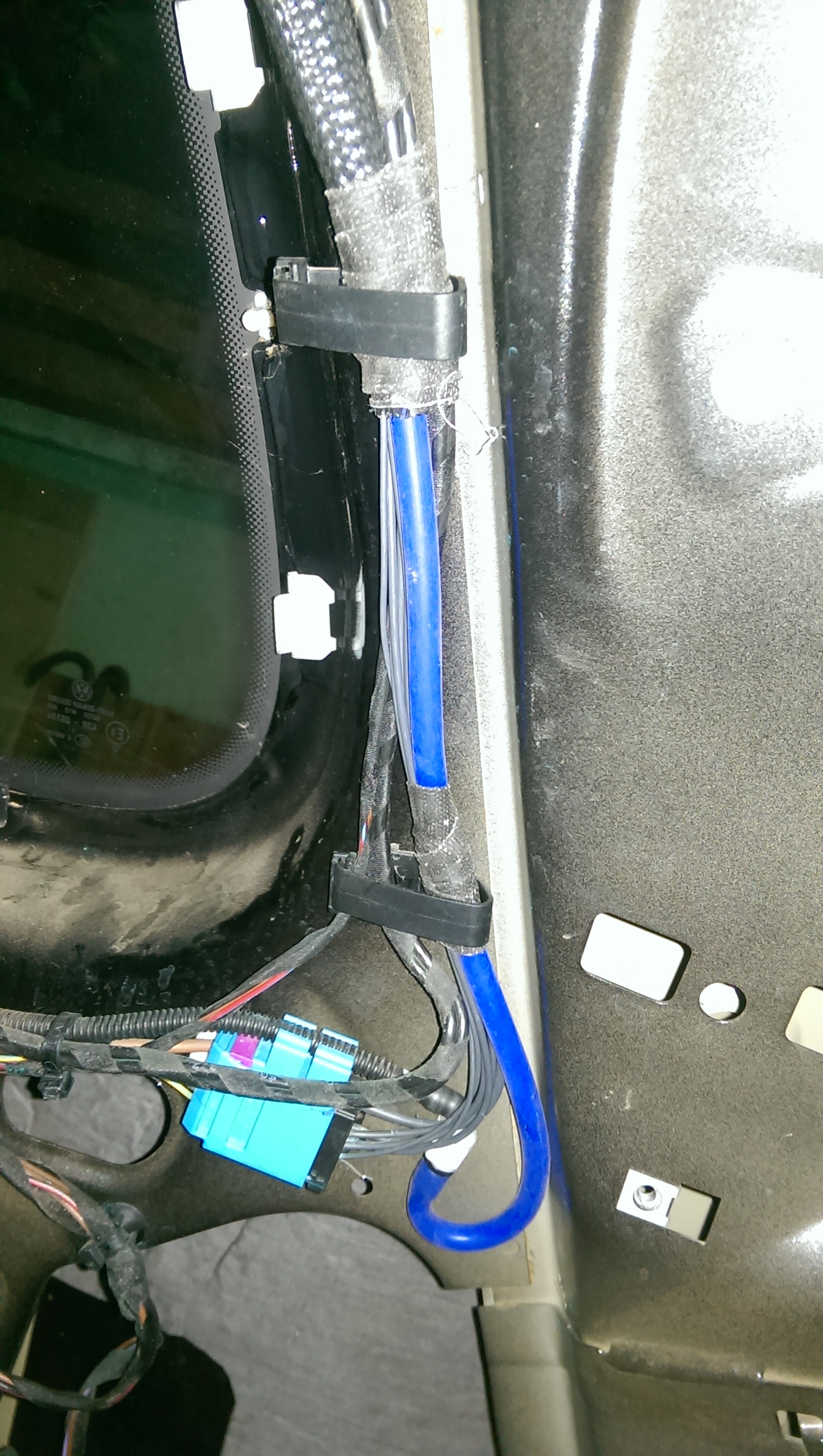

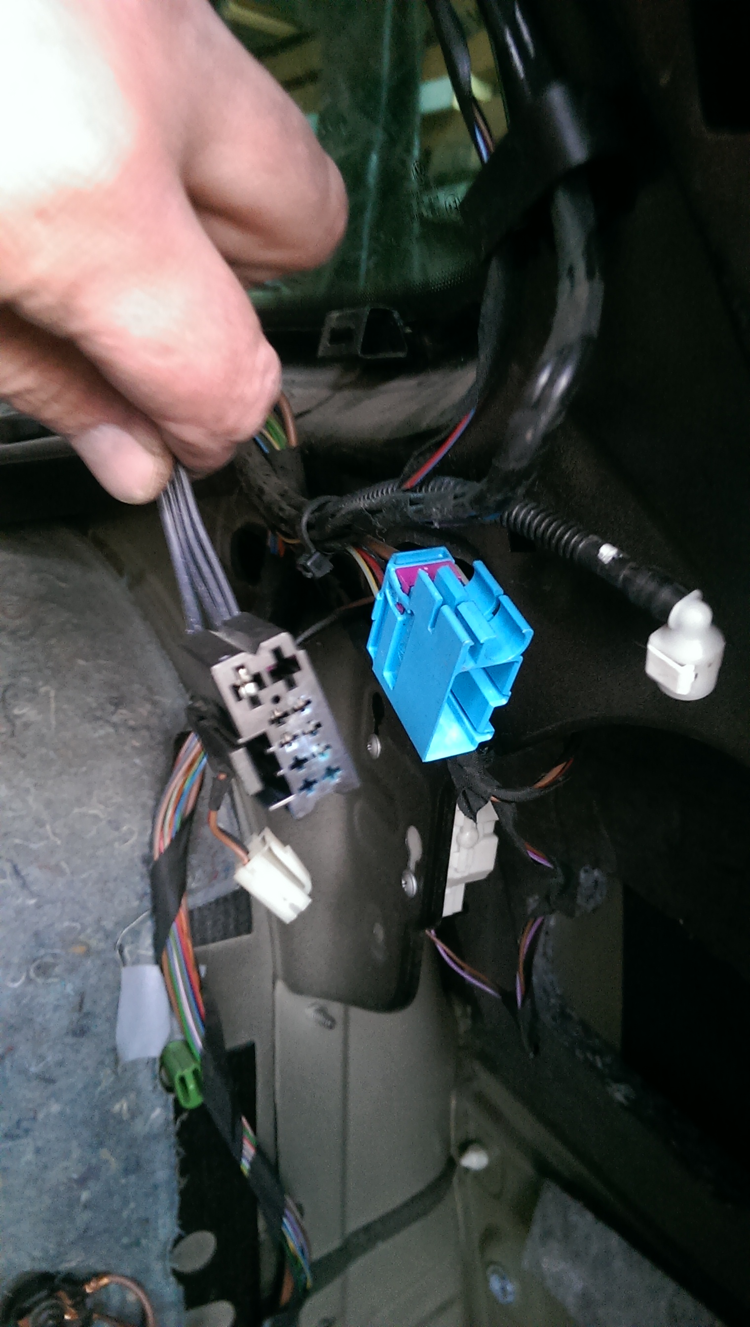

Доброго времени суток. Попробую продолжить. Вот фотки к разбиранию багажника.
Сетка с пучком выведенная под обшивку крышы
Разъем фонарей

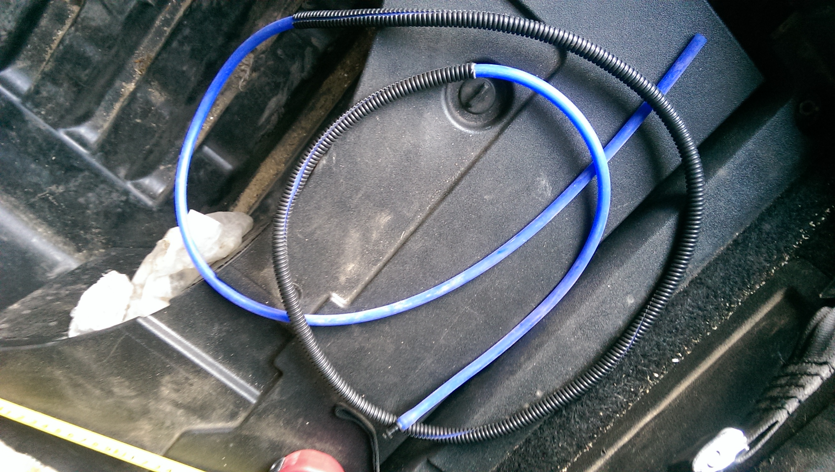

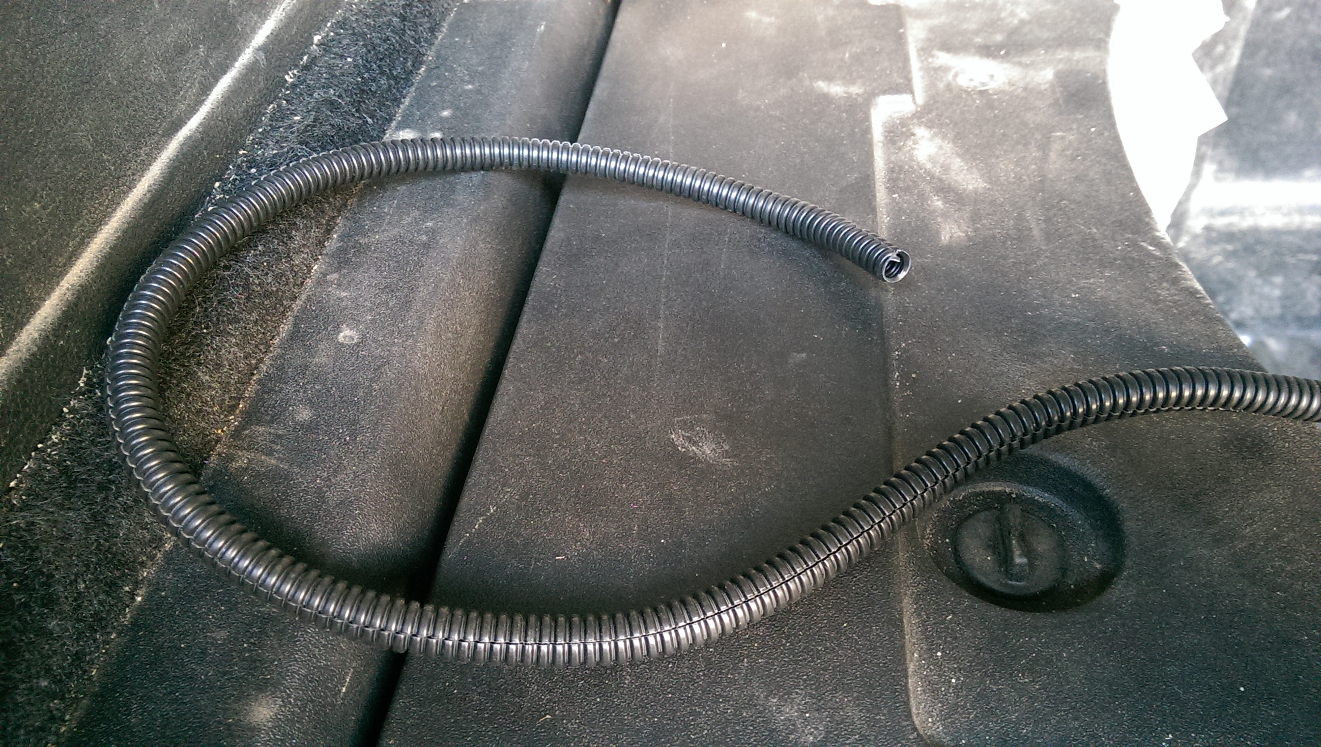

Для ремонта были закуплены: трубка силиконовая внутренний диаметр 3,2-4,0 (точнее не скажу) наружный 7-7,2 - длина 2м (70 р/м), гофра пластиковая разрезная диаметр подходящий по наружному диаметру к силиконовой трубке в количестве 1м (20 р/м), изолента на тканевой основе, термоусадка ( чуть больше наружного диаметра гофры) нашлась в хозяйстве.
Трубка
Гофра

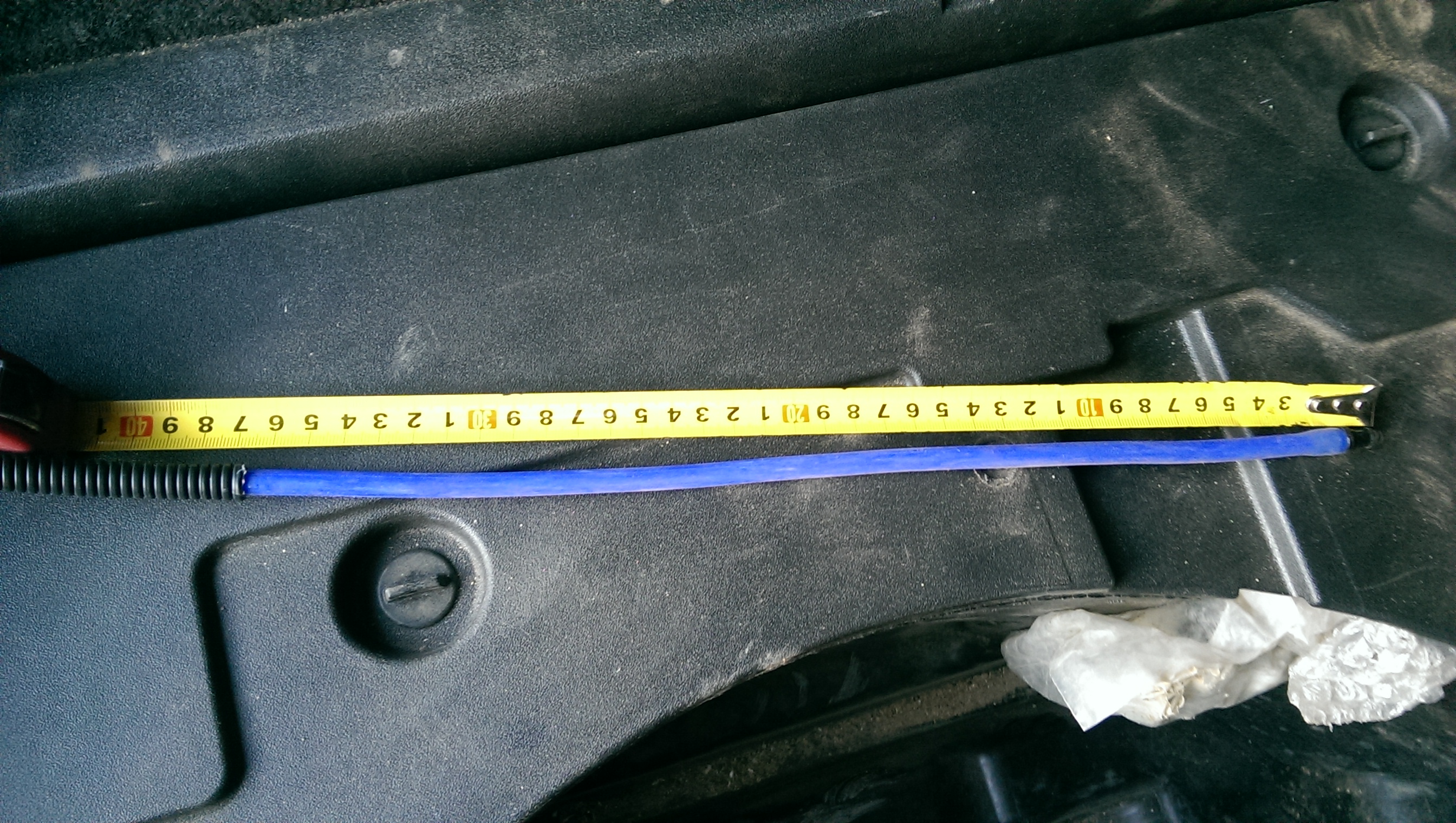

Сообщение Swhitman » 03 июн 2017, 16:33

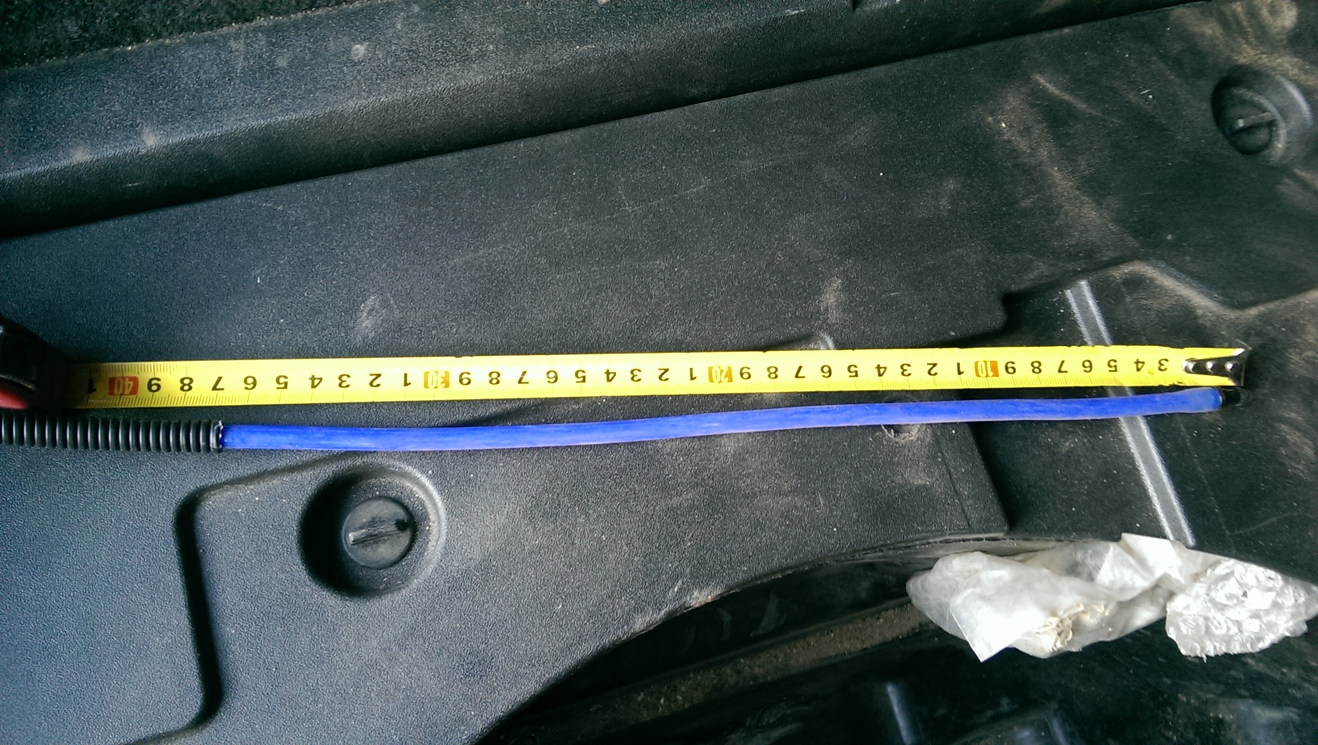

Предварительные измерения показали, что гофры уйдёт около 80 см, но обрезать не стал. Собираем гофру с трубкой, не от края а оставляем свободный конец трубки длиной мах.32 см (на фото с рулеткой 37 но фото сделано раньше установки - 32 правильнее) этим концом будем вставлять трубку, и не одевайте раньше времени (до продергивания трубки на место) соединительный наконечник - с ним вставить, практически, невозможно, я поторопился потом отрезал.
Трубка собранная с гофрой

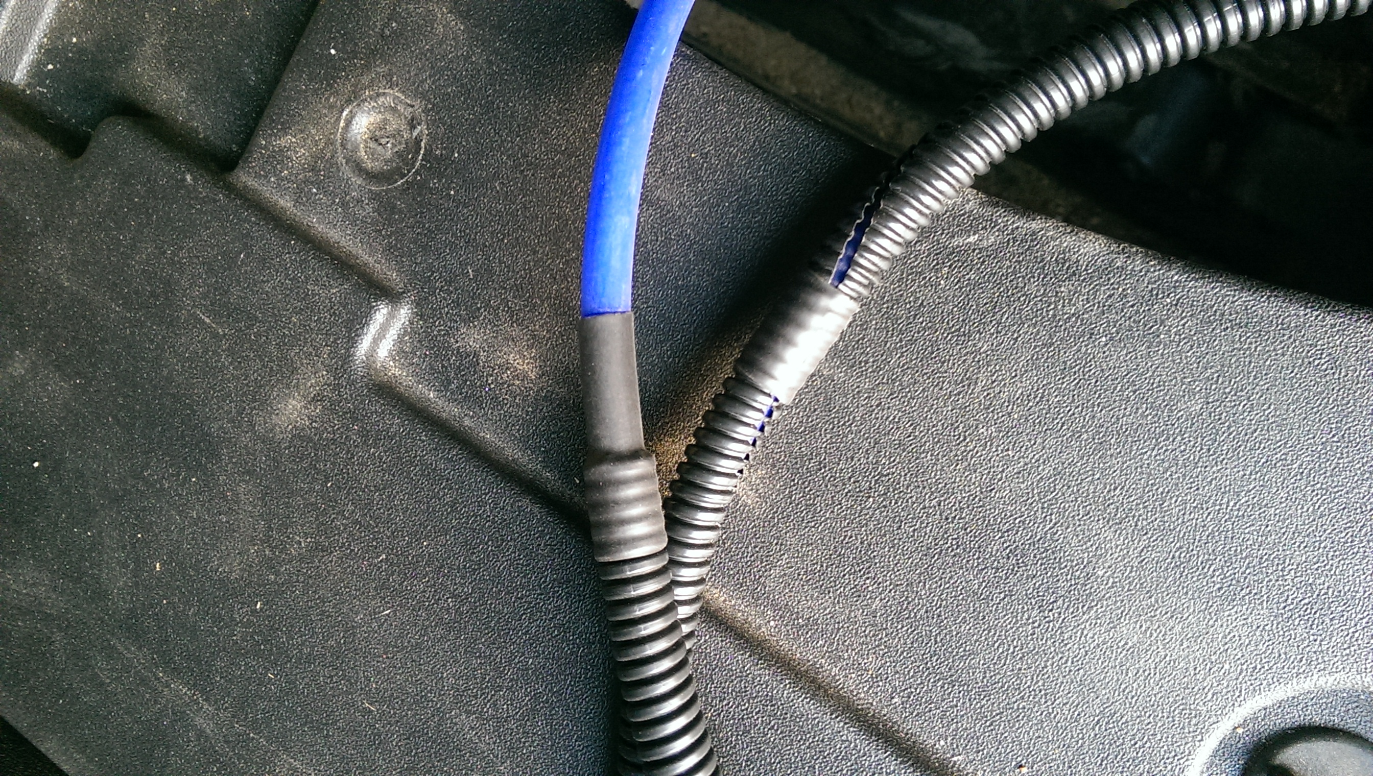

Возникает вопрос "зачем здесь гофра"? Когда я подбирал материалы для ремонта сначала мне попалась трубка тоже силиконовая но с более тонкими стенками, при сгибании заламывалась на счёт "разззззз", а уже потом попалась трубочка другая - вот эта синяя, но решение предохранить трубку от заломов гофрой уже пришло и было воплощено. Думаю поступил правильно...
На концы трубки одеваем термоусадку, чтоб не зацеплялась ни за что, когда будем протаскивать через сетку. Ещё пару-тройку колечек из термоусадки по длине гофры, чтоб не соскакивала с трубки.

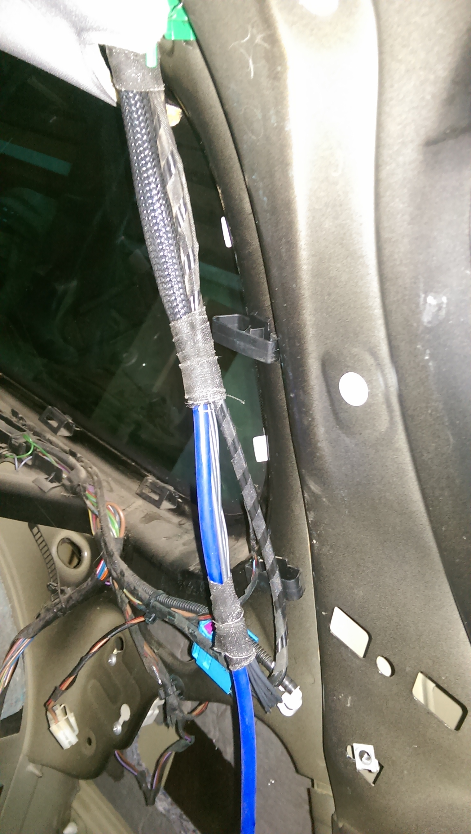

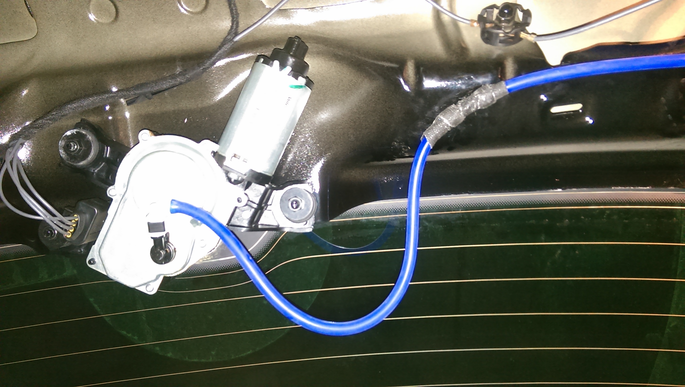

Сообщение Swhitman » 03 июн 2017, 19:08
Отрезаем край трубки (новой) проколотый вздёржкой и устанавливаем штуцера ("и смотри не перепутай, Кутузов" местами) садятся они плотно, чётко, обратно вытаскиваться не хотят может быть по тому, что начинаешь, при попытке вытаскивания, растягивать трубку, её диаметр становится тоньше она ещё сильнее обжимает штуцер. Вообще я приобрел пару пружинных хомутов на случай если давление омывайки "утолщит" трубку и скинет её, но такого пока не наблюдалось (мэйби это вообще "от лукавого"), хомуты пока не ставил - не уверен что надо. Штуцера пока не пристёгиваем, сначала собираем и увязываем все пучки как было с новой трубкой и пластиковыми держателям (вот для чего тряпоШная изолЭнта). Раскладываем и прикрепляемые трассы на кузовные детали. Не забываем соединить клемму обогрева заднего стекла, и колодку клемм фонарей, ставим всё не свои места.
Сматываем кабеля с трубкой
Крепим пучки на кузове
И на двери
Собираем и ставим на место обогрев

Сообщение Swhitman » 03 июн 2017, 19:23
Присоединяем штуцера проводим испытания. Сосед сказал "с таким напором из форсунки - тебе Керхера не надо!" Излишек трубки у привода дворника (а всё-таки он есть) обрезать пока не стал. Как собирать обшивку флудить не буду. Осталось мне проревизировать привод и разобраться с концевиком. По трубке омывателя у меня всё. Как г-ся "вопросы, пожелания, замечания" если кому было интересно.
