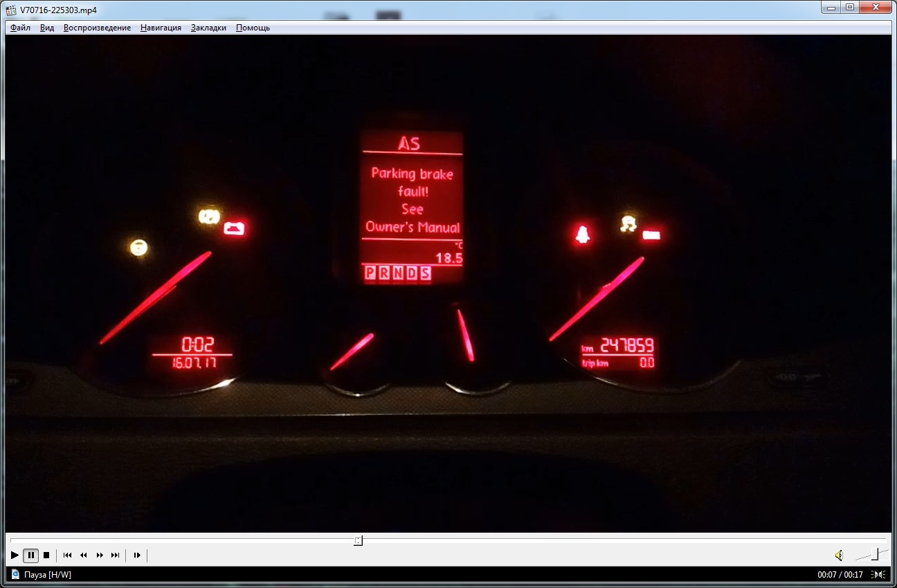

Приехав, поставив машину на паркинг (ручник не трогал). Вернувшись где-то через час - пассат отказался заводиться. Стартер крутит, но не схватывает. В принципе все ошибки и что происходит с машиной видно на видео.
Куда копать? Что это может быть? Шнурка под рукой пока что нет, если получиться найти, то выложу логи.

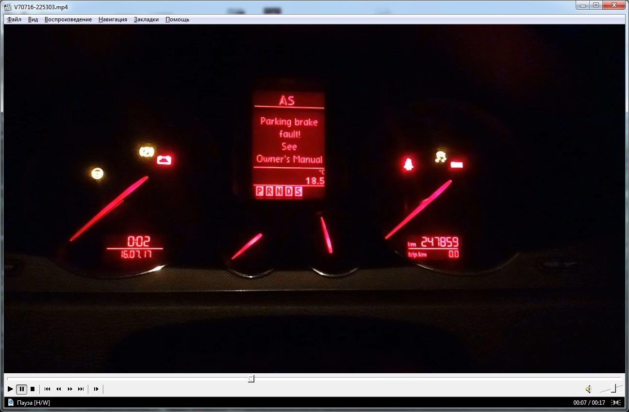

Собственно то что происходит с машиной,
phpBB [video]
Скрин ошибки прилагаю

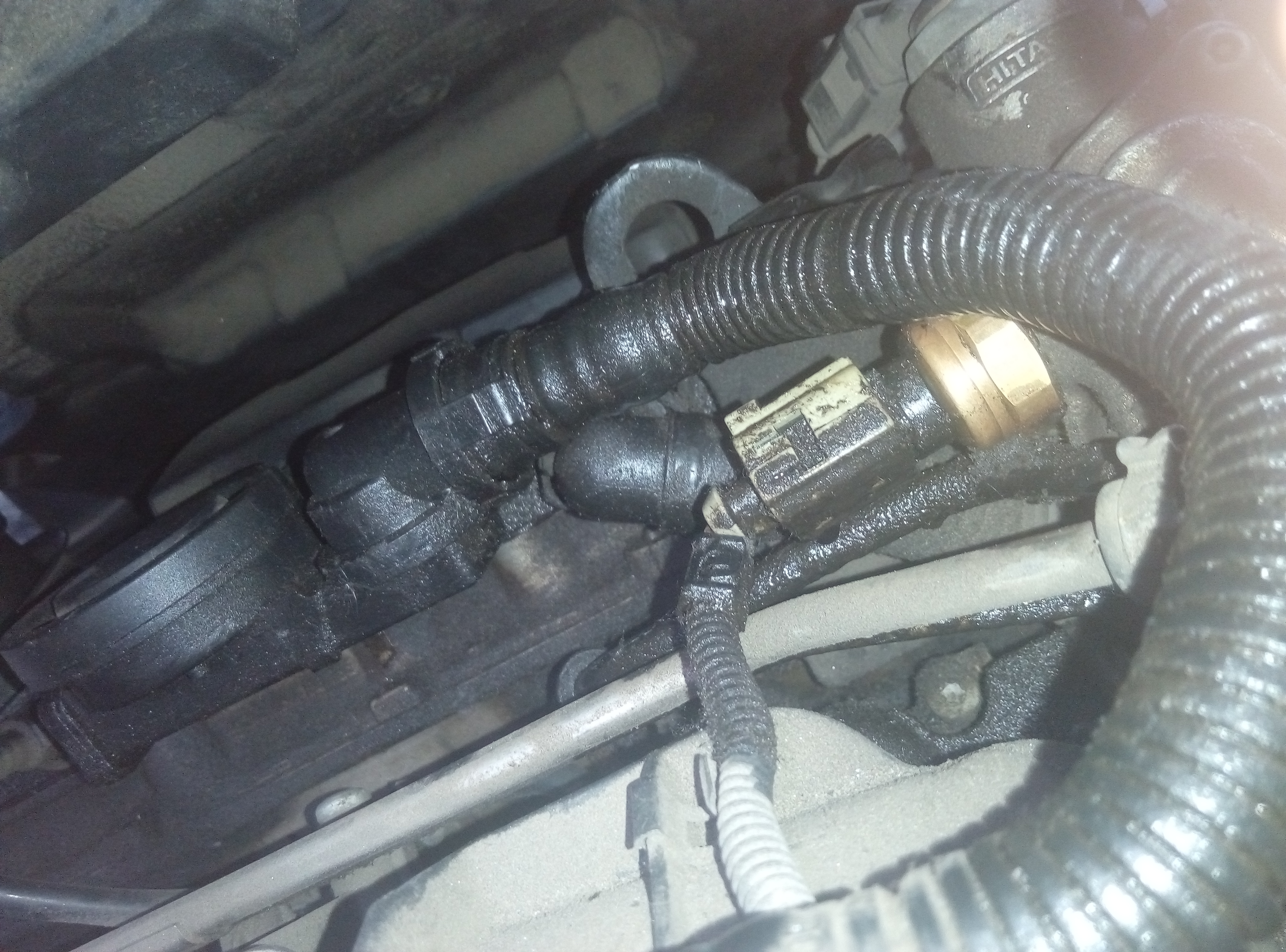

Собственно ничего так и не удалось толком выяснить, кроме как кучи ошибок и неприятного звук под капотом+наличие масла под крышкой, фото приложил.
Что думаете?

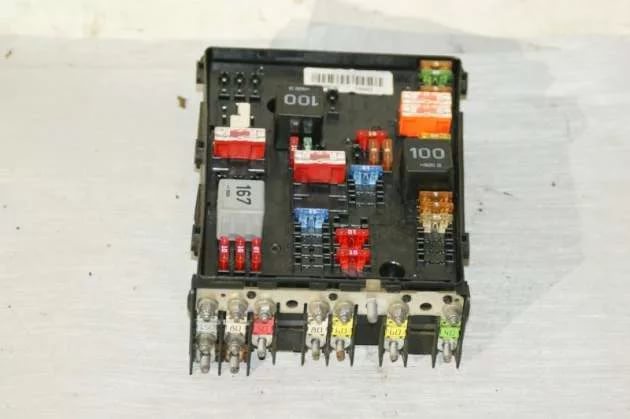

[video][/video]
Какое именно реле смотреть? Примерно такое расположение у меня, по схемам Гугл подсказал что все три свободные. Какое из этих трёх попробовать поменять?
