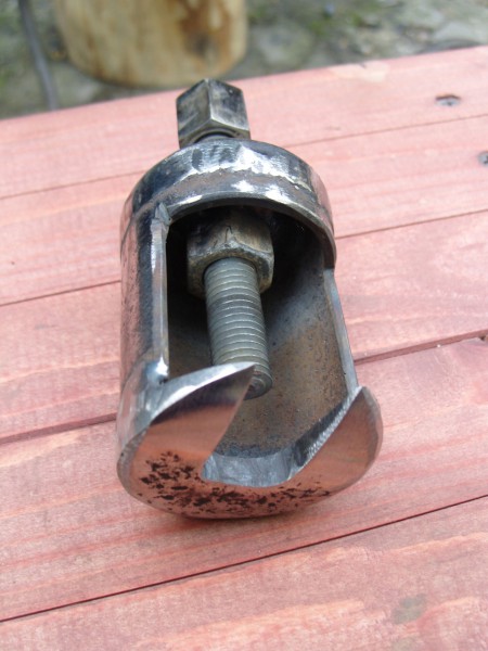

как я припоминаю...... это съёмник шаровых опор ВАЗа... или чёто наподобие.... цена 300р ну или кто не ищет лёгких путей образец самоделкин...
Принцип один, размеры разные.
Оно и есть. В ближайшем магазе для отечественных авто. Взял примерил подошло купил.

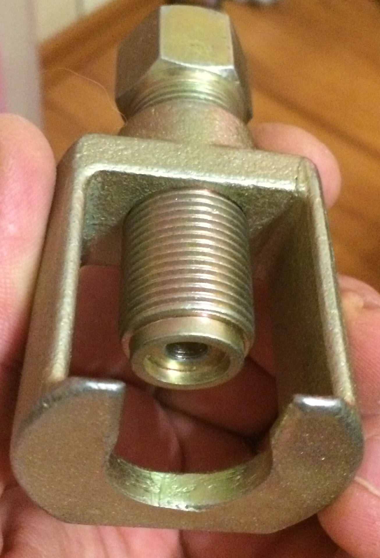

Сообщение McRae » 01 апр 2018, 20:07
Вот оригинальный номер съемника Изображение

Сообщение morpeh » 02 апр 2018, 13:55
kop
Съёмник рулевых тяг ВАЗ 01-07 АК-8 Калуга 00476-А или Съёмник рулевых тяг ВАЗ 01-07 (сварной) Калуга 00474-А

Сообщение 1gdm » 03 апр 2018, 17:21
Да,это для шаровых-весчь! Для наконечников поменьше был,но обходились этим или молотком 8-)
Пысы: на б6 снимал сапожным молотком плюс медную шайбу под край подложил; под молоток-деревяшку
