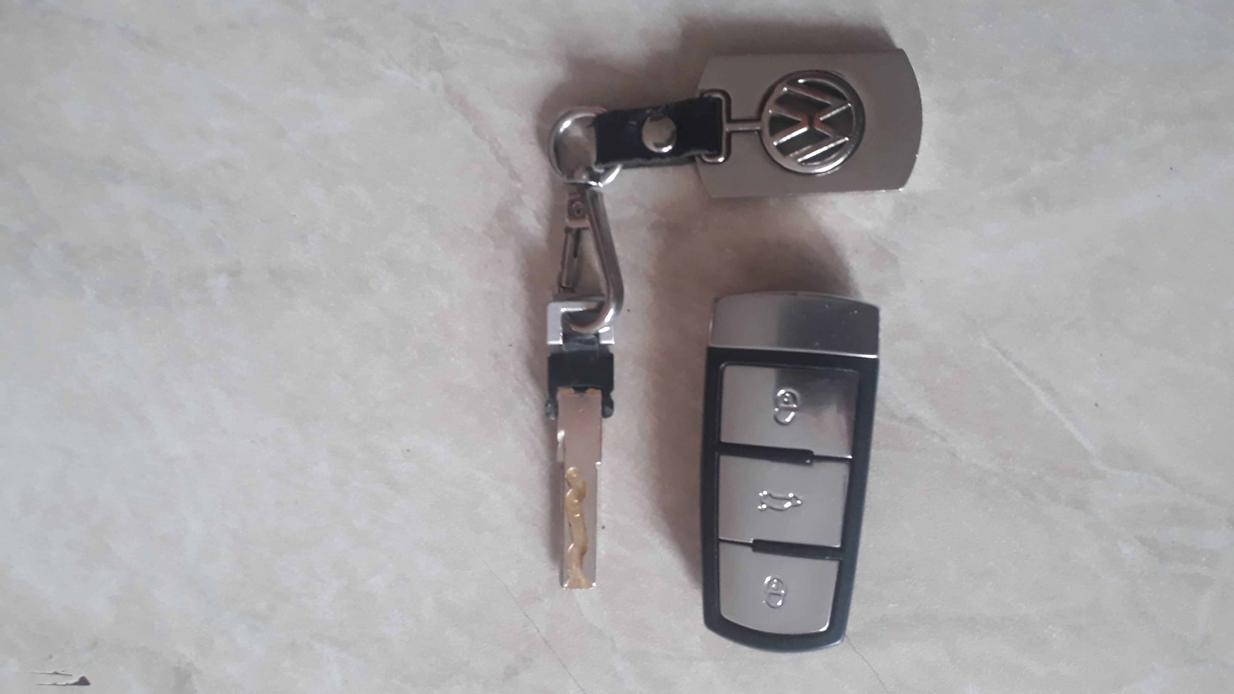

Помогите советом :?: . На днях сломался ключ от 6 пассата, батарейку поменял, но он никак не подаёт признаки жизни, даже светодиод не моргает. Так вот, хочу купить БУ ключ и привязать его к моему пассату. И здесь у меня появляется 2 вопроса:
1) В продаже есть ключи которые работают на частоте 433Mhz, мой же ключ на 434Mhz (европа, 3 кнопки). Так вот, если купить ключ который работает на частоте 433MHz, то мой пассик будет его видеть или нет?
2) Как я понимаю, то для полноценной работы ключа мне нужно будет в новый ключ переставить чип (колбу) со старого ключа, что бы запускался двигатель а новый ключ просто прописать васей диагностом?
Passat b6 2.0 CBAB Oo w oO

все что вам поможет это купить новый ключик у пашустика выслать ему блок комфорта и денежку, и он все сделает сам

В каждом крупном городе (ну или почти в каждом) есть конторы которые занимаются изготовлением и привязкой (прошивкой) ключа под конкретное авто! занимает всё это час- два ! гугл поиск в помощь!

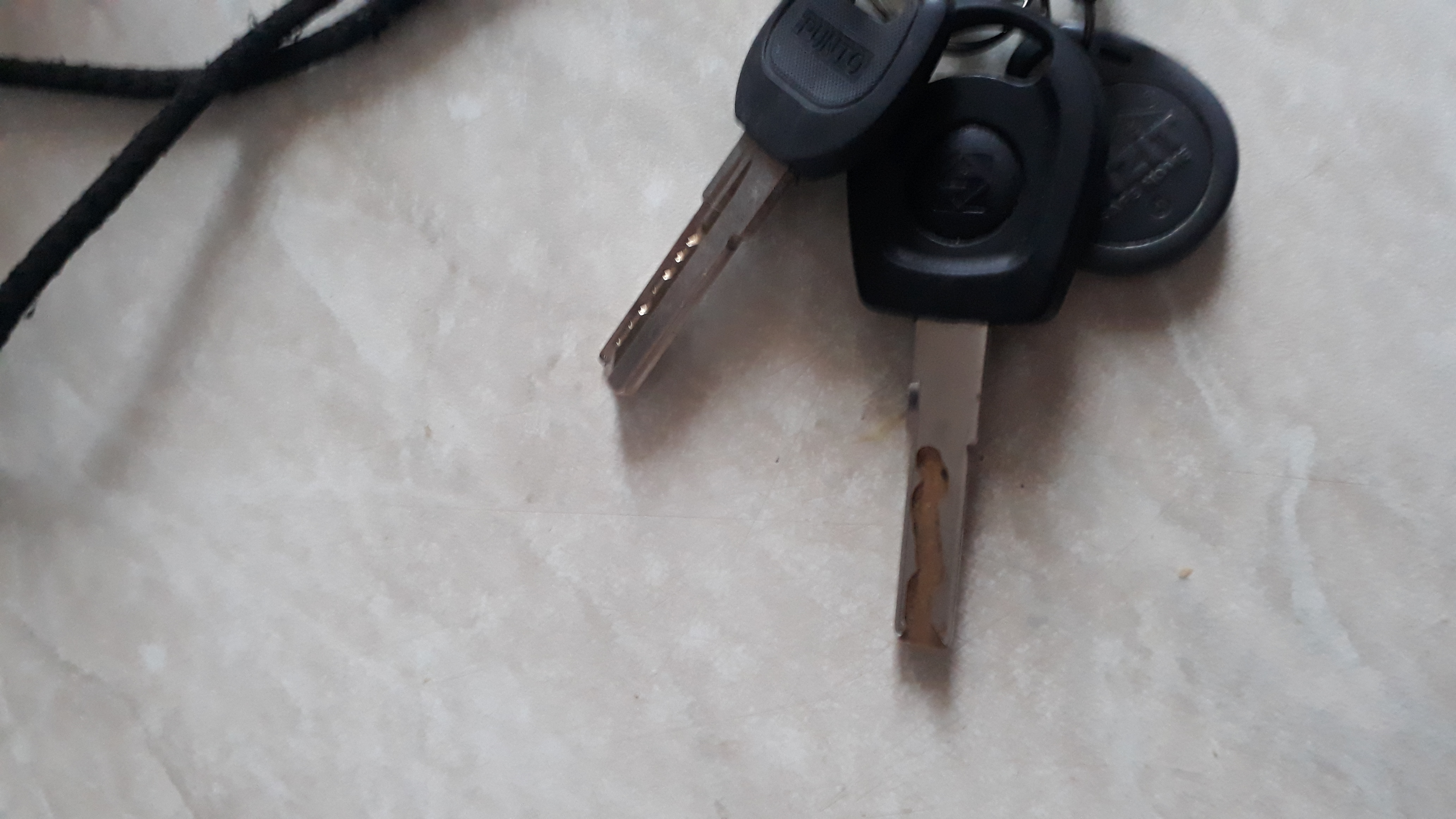

Сообщение Юра Криков » 25 янв 2019, 18:41
Vibraddict писал(а):
А где болванку можно купить,не подскажешь?
Болванку лучше брать железную(в любой ключечной мастерской), правда она не будет стоять в брелоке, но тупо повесить на домашнюю связку ключей ;)
А так - на АЛИ.
Сообщения: 17691
Re: Ключ зажигания
Сообщение Daniliv » 26 янв 2019, 12:25
У меня болванки еще есть.
Сообщения: 10422
Re: Ключ зажигания
Сообщение morpeh » 26 янв 2019, 14:35
Юра Криков писал(а):Болванку лучше брать железную(в любой ключечной мастерской), правда она не будет стоять в брелоке, но тупо повесить на домашнюю связку ключей ;)
А так - на АЛИ.
Юр, привет! Делал в мастерской. В брелоке защёлкивается! ;)

Сообщение Юра Криков » 26 янв 2019, 15:38
Андрей привет. АПай почаще свою тему о ключах(она должна быть в топе!) , не улетела бы в тартарары(
Сообщения: 17691
Re: Ключ зажигания
Сообщение Юра Криков » 26 янв 2019, 15:40
Вить привет. Красаучег! А как петлю квадратную пришпандорил к болванке? :?
Сообщения: 17691
Re: Ключ зажигания
Сообщение morpeh » 26 янв 2019, 17:31
Юра Криков писал(а):Вить привет. Красаучег! А как петлю квадратную пришпандорил к болванке? :?
Всё как на родном. Тоненькое отверстие и шпилька.

Re: Ключ зажигания
Сообщение demainst » 27 янв 2019, 08:05
А так - на АЛИ.
На Али есть и ключи в сборе, и пустые корпуса с болванкой, и отдельно болванки.
А металлический ключ я давно нарезал и ношу на другой связке. Через три года пригодился :D , закрыл ключ-брелок в багажнике.

Сообщение Юра Криков » 27 янв 2019, 15:18
Учтите, при покупки болванки, для изготовления дубликата мех. ключа на наши Автосы, они идут с лезвием HU66
Сообщения: 17691
Re: Ключ зажигания
Сообщение boroda II » 27 янв 2019, 15:33
Юра Криков писал(а):Учтите, при покупки болванки, для изготовления дубликата мех. ключа на наши Автосы, они идут с лезвием HU66
На моей болванке написано 046.
