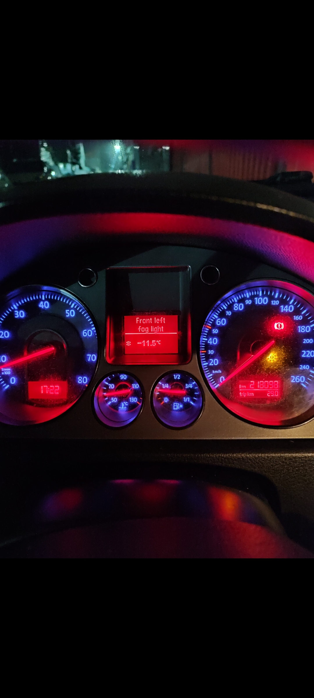

Сообщение SURGUT » 20 ноя 2021, 08:37
Это после езды 20 минут по трассе вчера в -30

Сообщение SURGUT » 20 ноя 2021, 08:41
Думаю мож проблема в ДТОЖ который сверху и отвечает за приборку, ну не должна стрелка с 90 на 58 скакать по приборке и по самодиагностике климата 19.2

Сообщение SURGUT » 20 ноя 2021, 08:44
А по факту больше 75 не нагревалась
