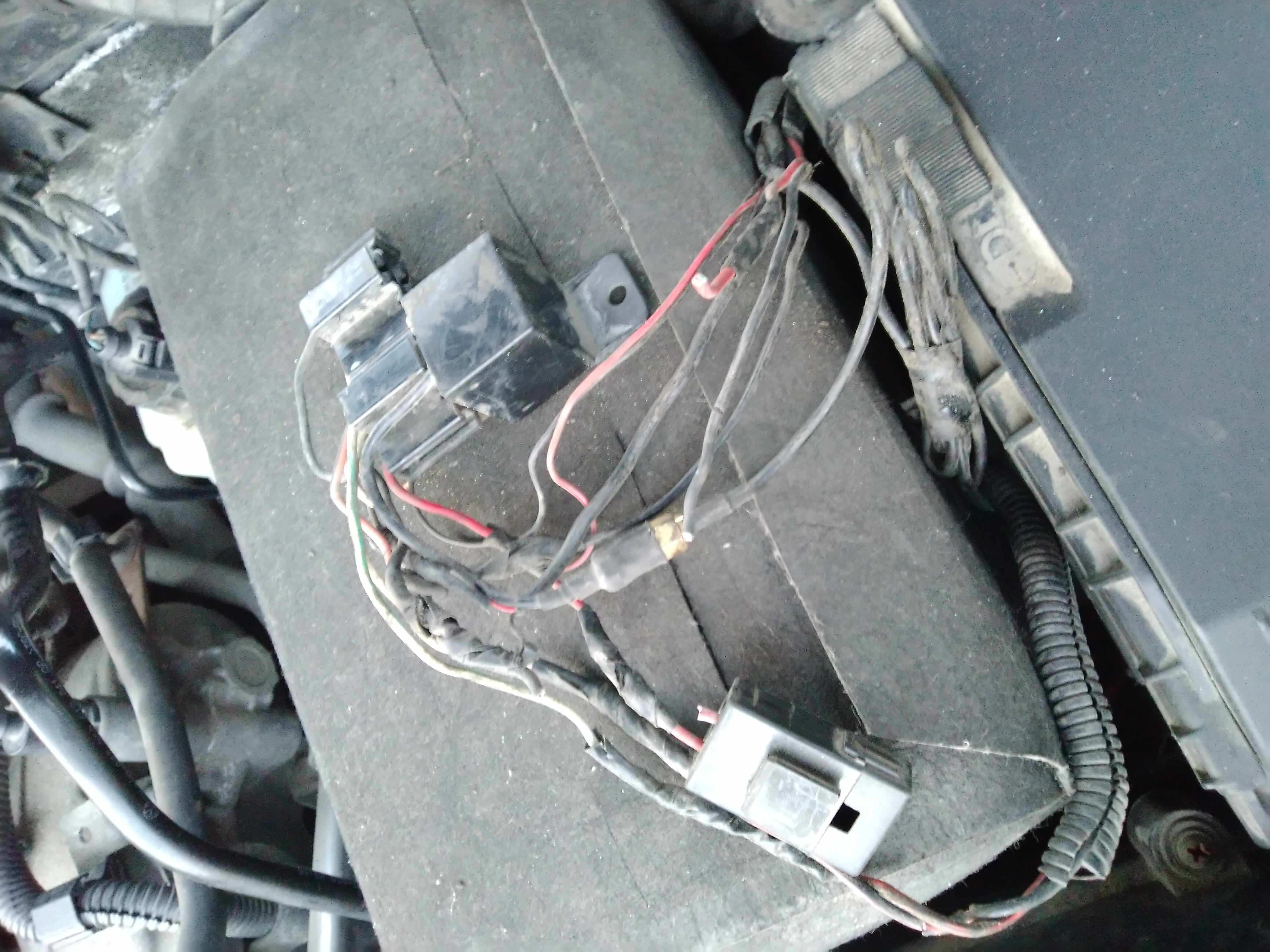

Сообщение dimamon » 15 апр 2019, 20:00
Что то такое?

Сообщение dimamon » 15 апр 2019, 20:02
Между аккумом и блоком предохранителей

Сообщение dimamon » 15 апр 2019, 23:03
Некоторые провода оборваны,реле какое то,вобщем не понятно,херня какая то,может сигналка раньше стояла?

Сообщение boroda II » 15 апр 2019, 23:27
dimamon писал(а):
Иммобилайзер DF MF

Сообщение boroda II » 16 апр 2019, 01:29
dimamon писал(а):В интернете нашел что за зверь,а можно его удалить,без последствий.
Так он у тебя отключен ведь без последствий, плюс и минус отрезаны. Можно выкинуть всё. Два провода в гофре или блокировка или замок капота .
Тонкий с латунным штекером - считыватель. Выдирай по очереди все и изолируй места где они были подключены.

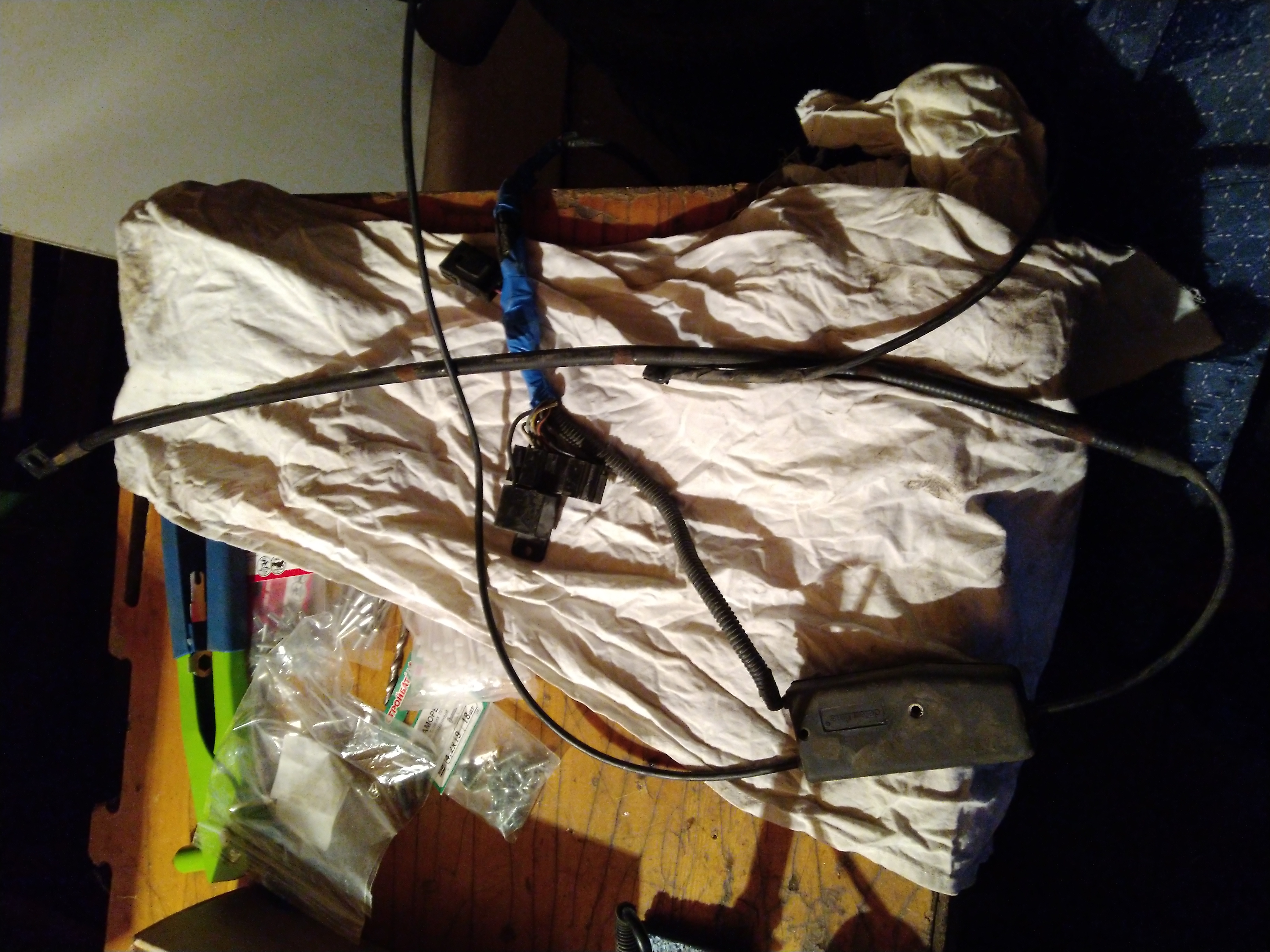

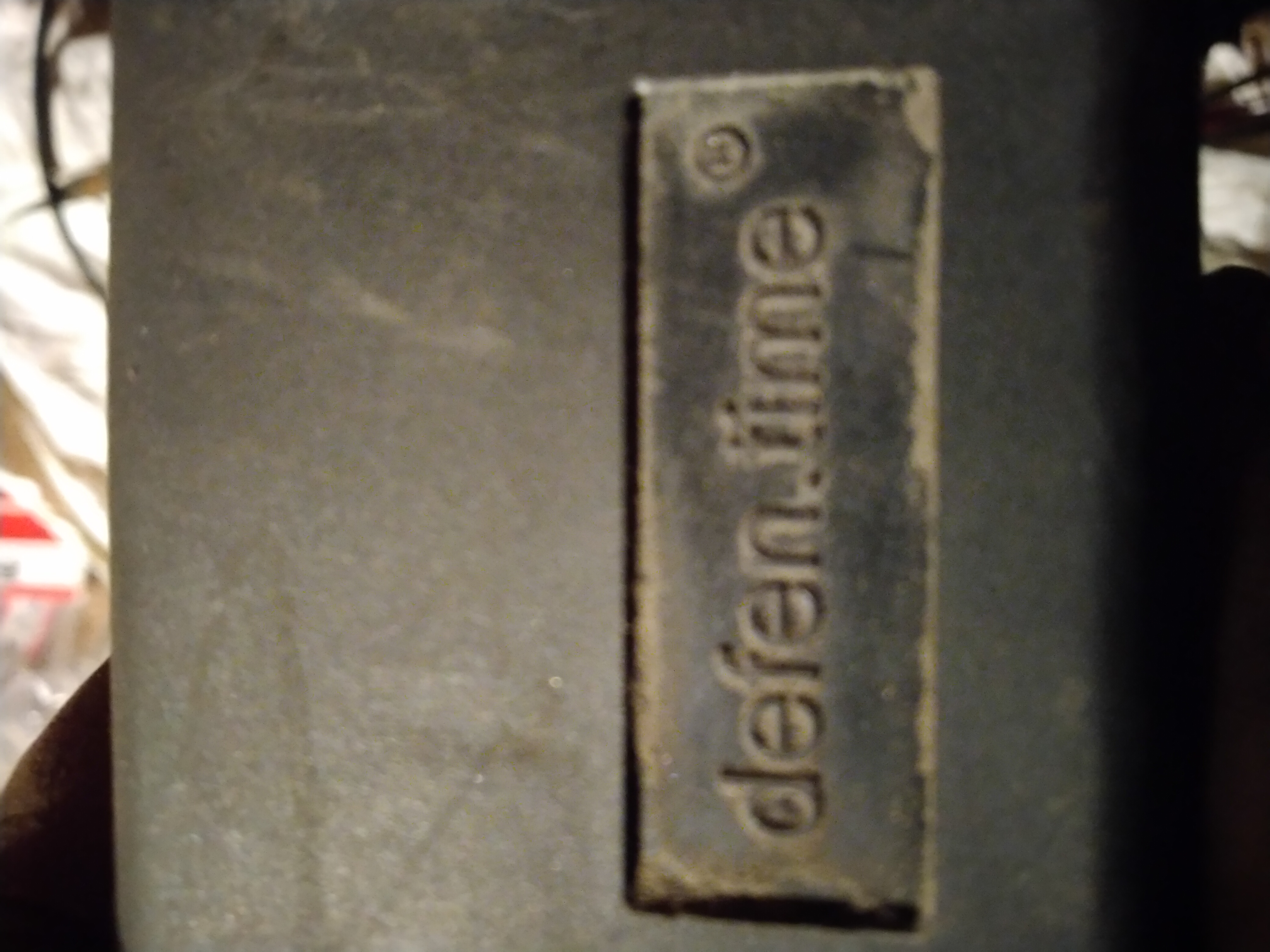

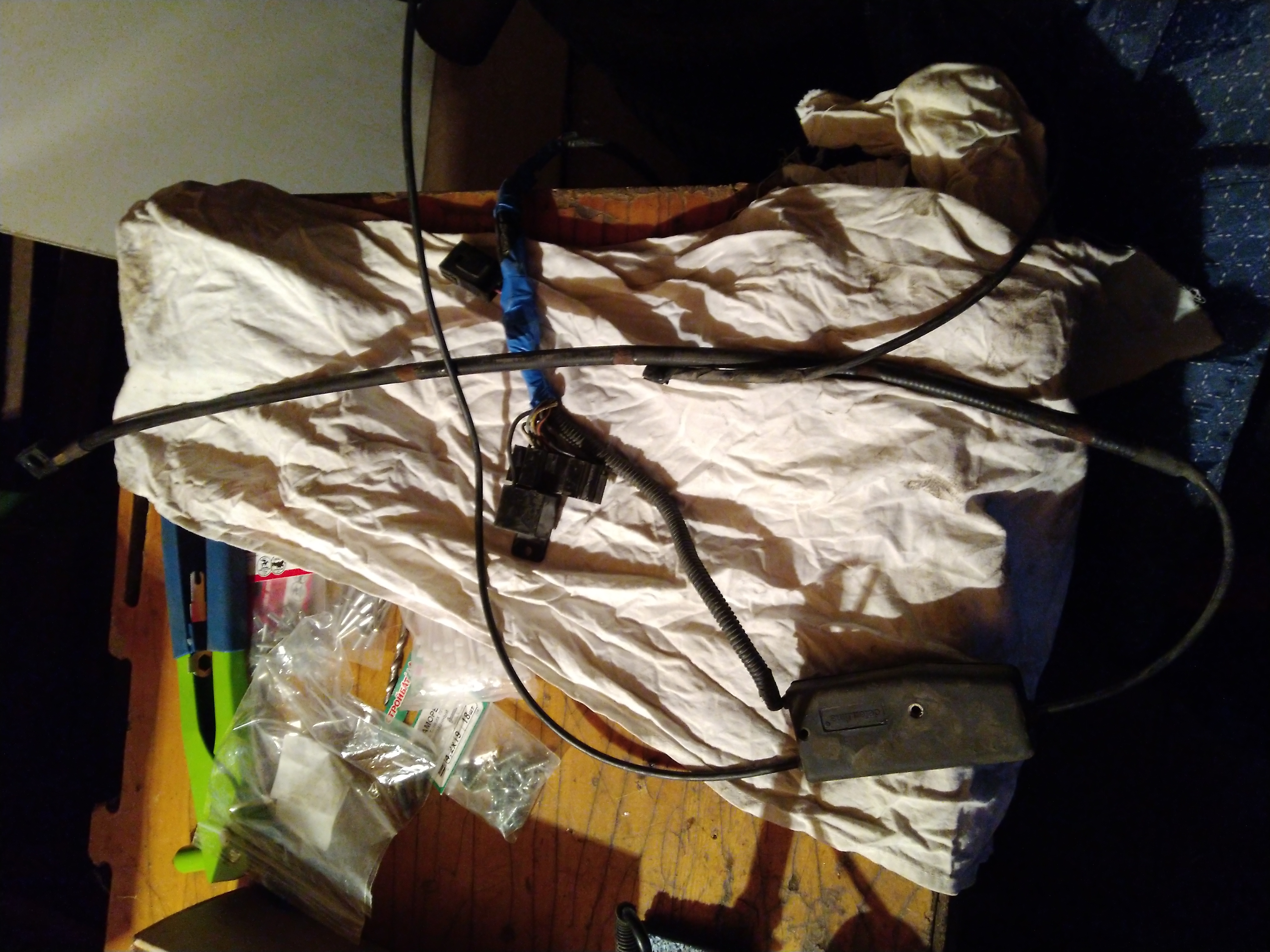

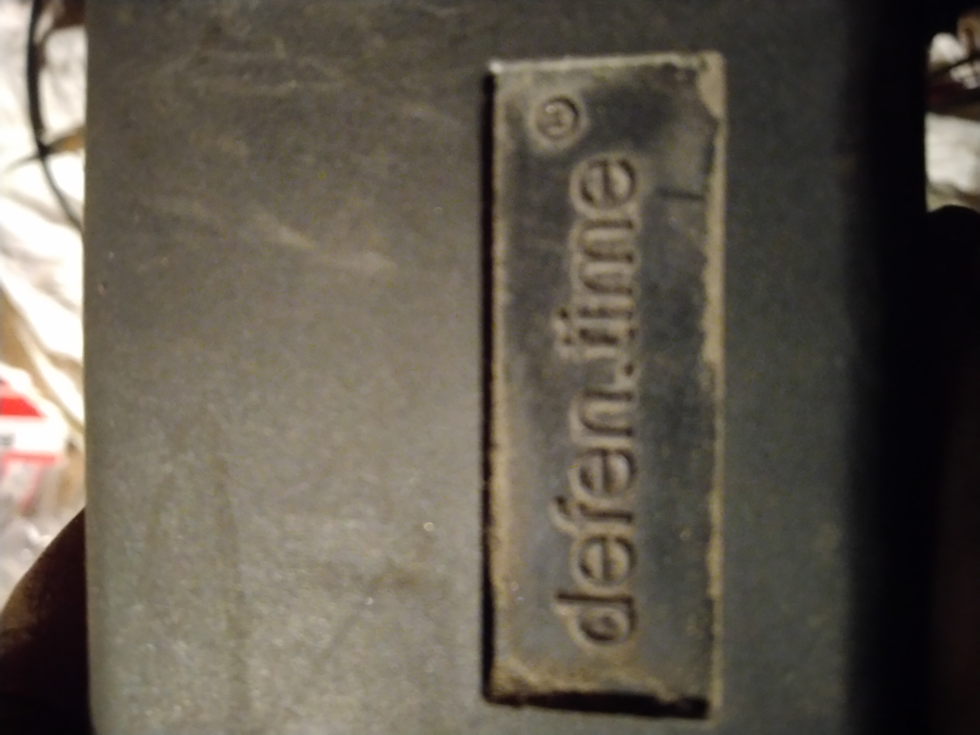

Сообщение dimamon » 16 апр 2019, 21:12
Выдрал из под капота,в салоне надо еще провода поискать

Сообщение boroda II » 16 апр 2019, 21:18
В салоне только антенна- считыватель должна быть.
То что под капотом выдрано это иммобилайзер с электромеханическим замком.
