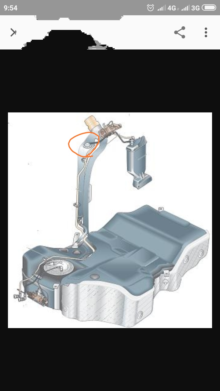

Прошедшой осенью, после летних покатушек на 20 колесах решил сделать заднюю подвеску. Обновил все, от стоек до шайбачек. Как было и как стало неописать, красота!
И вот месяца два назад, начало что то немножко брякать сзади справа при езде по гравийной дороге на небольшой скорости. Началось с еле слышного звука, а теперь как будто гайка в пластиковой бутылке балямкает...
Думки были разные. Загнал на подъемник, прошатал досканально всю новую подвеску, все тихо, упруго, не докопаться.
Разобрал пол салона, а точнее заднюю часть. Вытащил все!, сиденья, обшивки карт, вообщем до скелета. Посадил друга за руль а сам в багажник и кататься по гравийке. Покатушки прояснили что брякает в задней правой арке.
Снова на подъемник снимать колесо и локер (подкрыльник), простучал кияночкой все что можно и о чудо звук нашелся. Брякало в том месте которое указано на фото в кружочке. А этом месте как будто гайка балямкает
Вот помогите мне братцы, что это за деталь такая, идущая от адсорбера, может клапан какой. Она не снимается, там все спаянно. Неужели бак снимать сушить и вскрывать это место!?
Бензобак Б6 2.0 FSI

К сожалению это не камушек, при осмотре подвески залезал в самые дальние углы на наличие лишних инородных предметов. Я сам удивился когда добрался ухом до этого места на горловине, брякает очень сильно, как будто вот эта деталь в виде клапана развалилась...
Я позвал всех соседей по гаражу что бы поделиться находкой, которые яростно утверждали мне что это опора стойки.
Придется на выходных снимать бак и что то придумывать.
