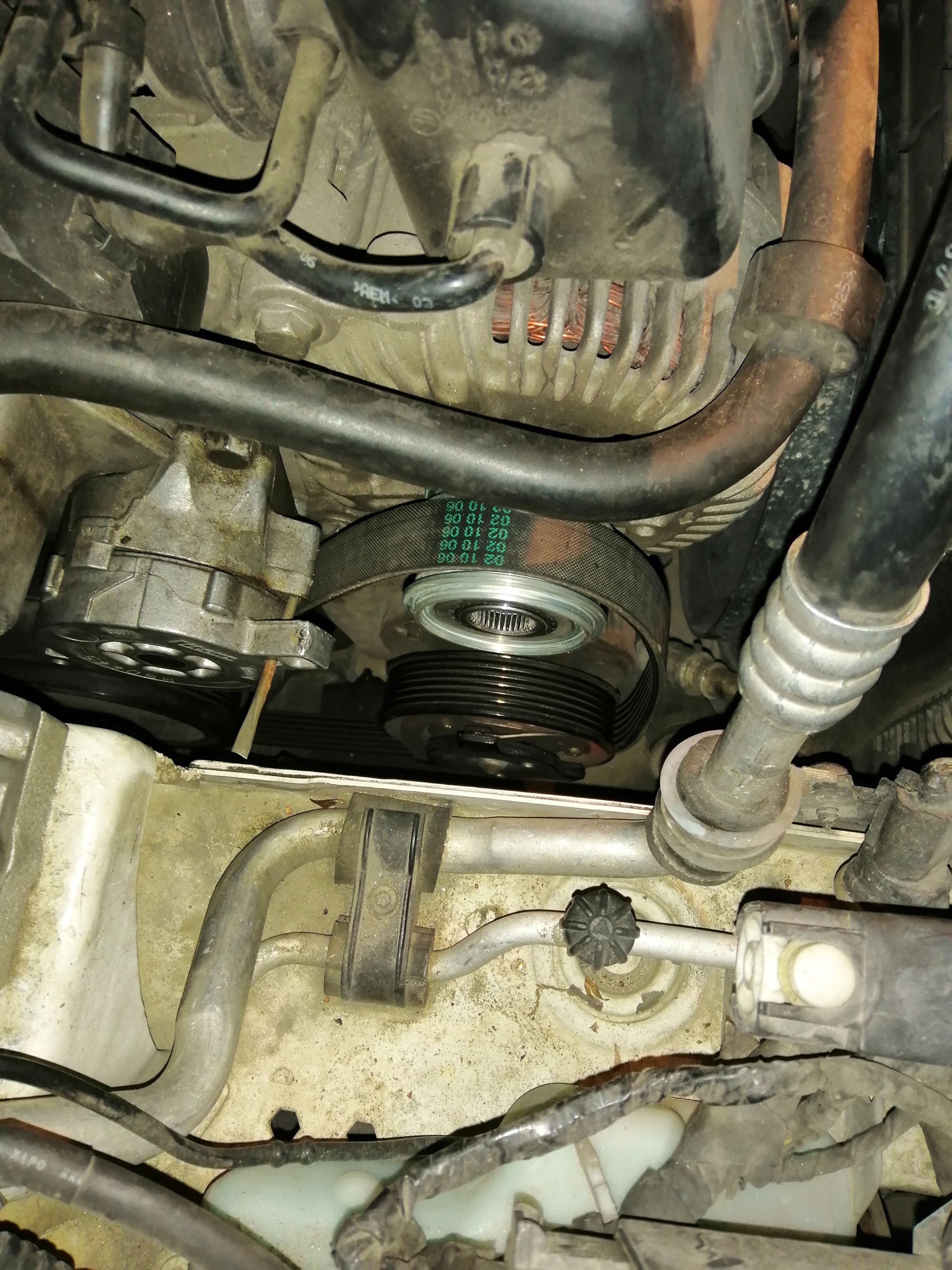

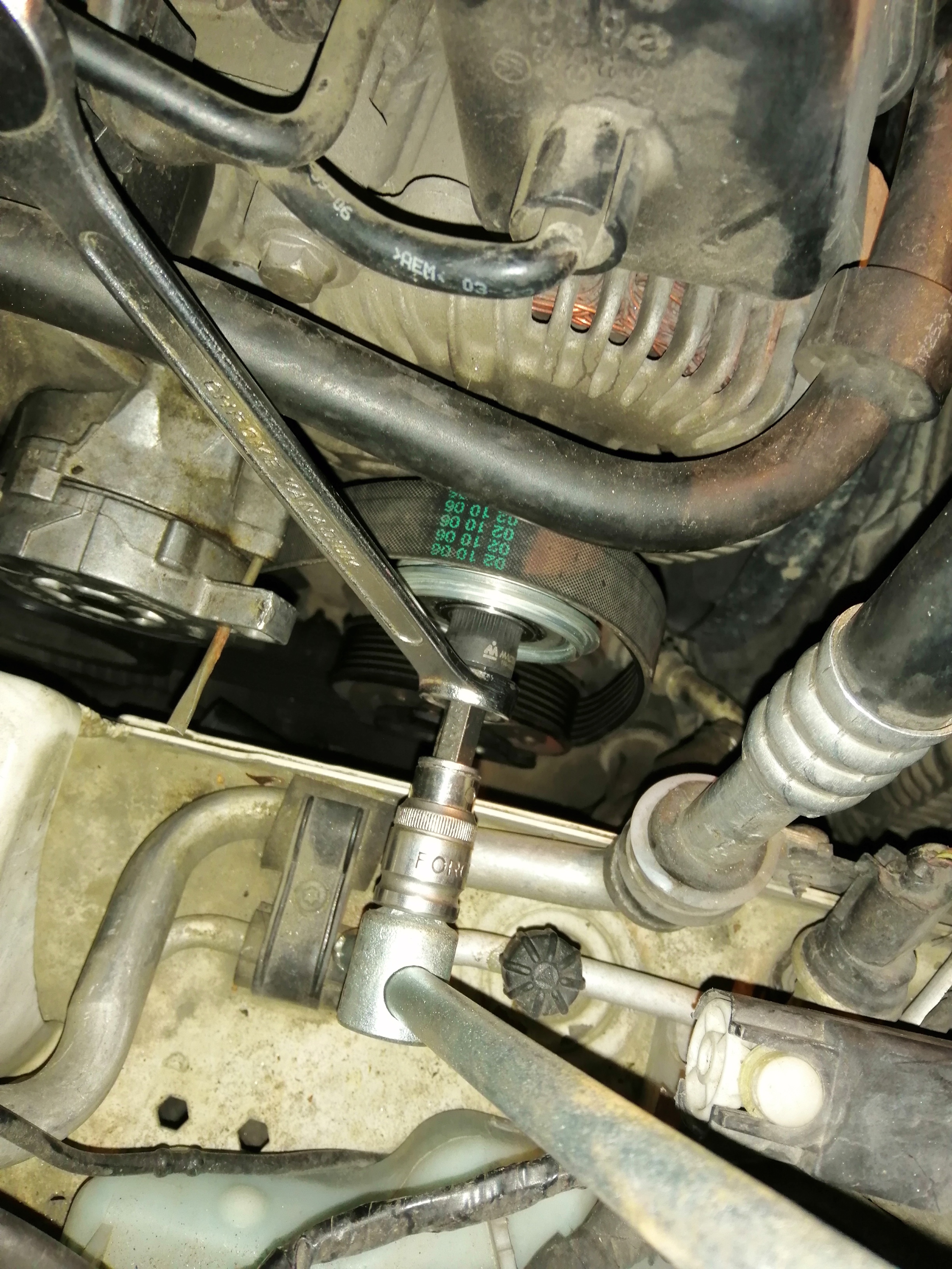

сегодня в автодоке заказ муфту INA за 1900 и за 304 р эту самую головку.для снятия . нашел у себя биту 75 мм Т 50. так что готов к работе. снимать генератор не нужно снять только фильтр топливный и отвести в сторону. и все

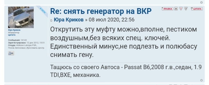

Открутить эту муфту можно,вполне, пестиком воздушным,без всяких спец. ключей. Единственный минус,не подлезть и полюбасу снимать гену.

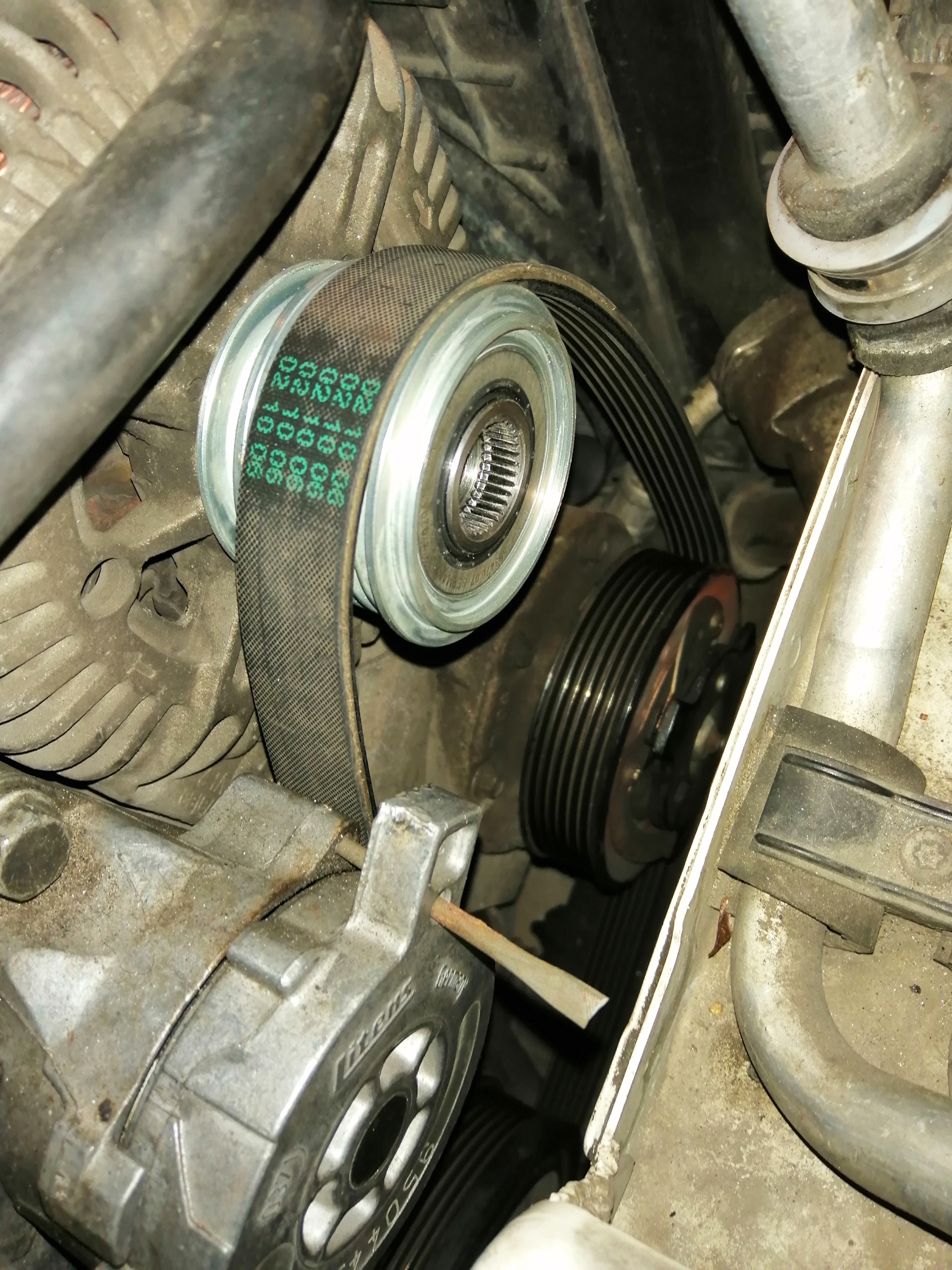

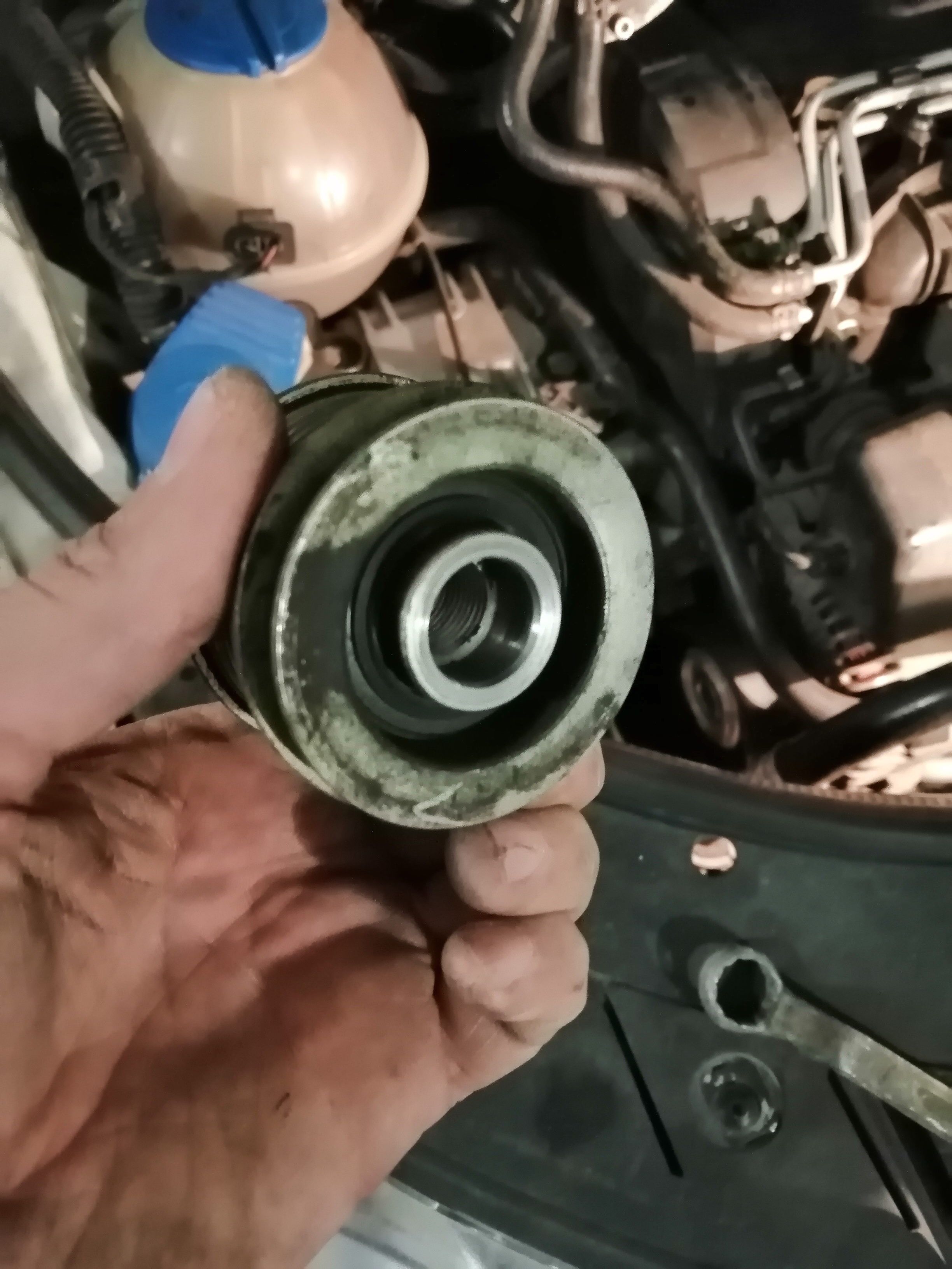

сегодня заменил эту муфту и без снятия генератора. теперь все в норме и этот гадкий свист и чириканье пропало. так же пропала вибрация ремня и механизма натяжения ремня. открутить получилось не без помощи трубы небольшой. но это проще чем снимать генератор и как же это без такой головки откручивать эту муфту

нет. просто убрал топливный фильтр и все. там эта муфта и так высоко сидит над лонжероном. правда не без помощи трубы одетую на ключ.чтобы сорвать с места муфту

passat2 писал(а):как же это без такой головки откручивать эту муфту
Элементарно, ударный инструмент, он такой ;) :)
