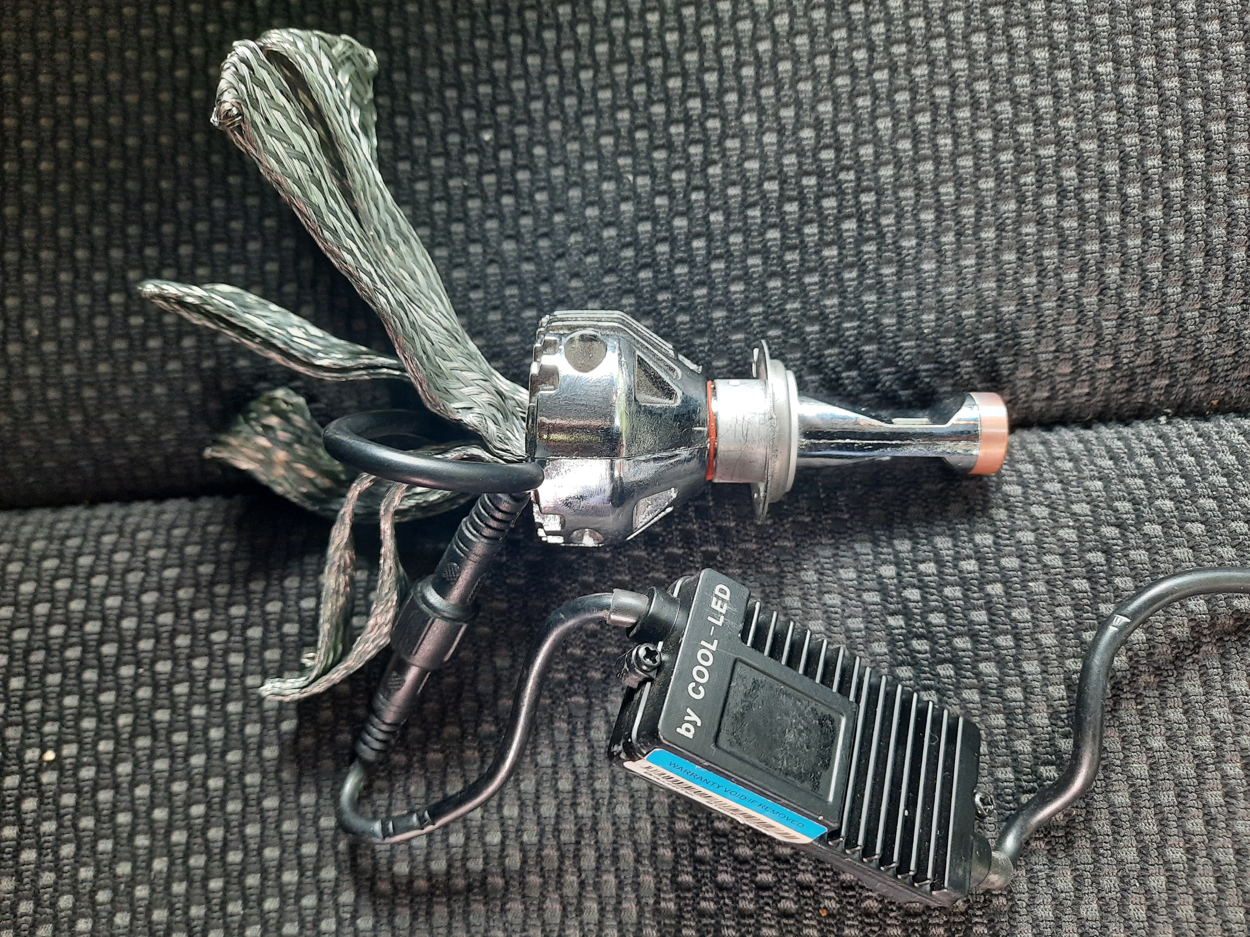

У меня остались лампы  H7 Cool led, на 1 лампе не горит 1 диод, хотите могу дать попробовать покататься, понравится заберёте, на авито закинул их за 1500. Сам с ними не катался так как у меня фары хела и на них нужно было их с переходником ставить. Я пошёл более кординальным путем) заморочился и поставил себе бигалогеновые линзы , свет просто супер бомба стал, по сравнению с тем что было, одним словом прозрел. Все сделал сам, как говорится "глаза боятся, а руки делают".

ты выставил ан продажу их с одним не горящем диоде? если ты их не ставил то ка кон перегореть успел?

В объявление все честно написал, что 1 диод не горит, мне они достались в нагрузку при покупке летней резины ( отцу лето брал), продавец торговаться не хотел, но предложил в нагрузку эти лампы, я согласился взял, даже проверять не стал, через месяц когда проверил увидел что 1 диод не горит. С установкой далее заморачиваться не стал, так как для установки в фары hela нужны переходники. В итоге как писал выше сам решил заморочиться и установить бигалогеновые линзы.
Моё мнение любой ксенон и диоды колхозныный в фарах это зло, установите лучше новые линзы и будет вам счастье.

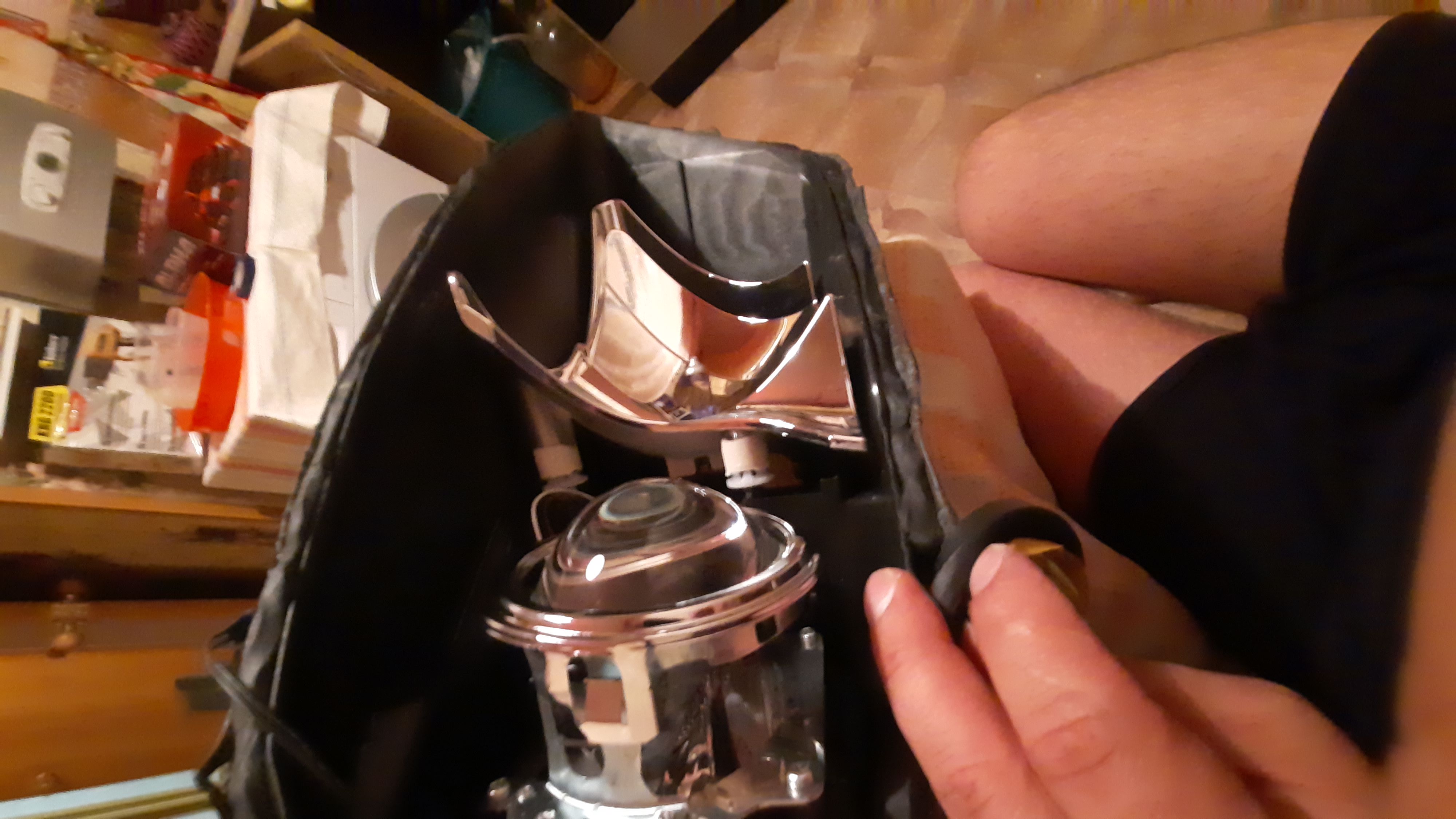

Именно из за нежелания общаться с блюстителями правопорядка выбор пал на бигалогеновые модули.

Бигалогеновые линзы, это линзы со шторкой (электромагнитный клапан) шторка подпаивается к дальнему свету и при его включение открывается, таким образом получается 4 дальних света.Шторка линзы освобождает отсеченный световой поток при выключенном дальнем, но так же как и ближний имеет четкую границу света,при переключении с ближнего на дальний свет, ближний не отключается, он остается неизменным

В вашем случае НИКАКИЕ лампы вас не спасут. Вашим линзами хана. Примерный бюджет: билинзы от 4000 тыс. Переходные рамки на линзы 800 руб. Бутиловый герметик: 1000 руб. Жидкость для разбора фар 600 руб(без неё я бы не справился чудо вещь!) , можно сразу стекла поменять, но это еще+3000 руб к бюджету, что вы захотите ставить ксенон или галоген в линзы это уже на ваше усмотрение, лично я взял линзы под галоген с возможностью установки ксенона под лампы H7/D2S., именно в вашем случае, если у вас по комплектации по вин номеру бьётся ксенон, ставьте спокойно его, для душевного спокойствия можете маркировку с фар удалить что галоген. Снять бампер и скинуть фары это 15 мин работы самому. Из инструмента потребуется фен строительный, коробка(для прогрева фары перед разбором) плоская отвёртка узкая, шприц(для нанесения жидкости), перчатки и ОООЧЕНЬ много мата для вычещения старого герметика из пазов. Лично сам потратил 5 часов работы на все.

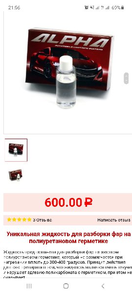

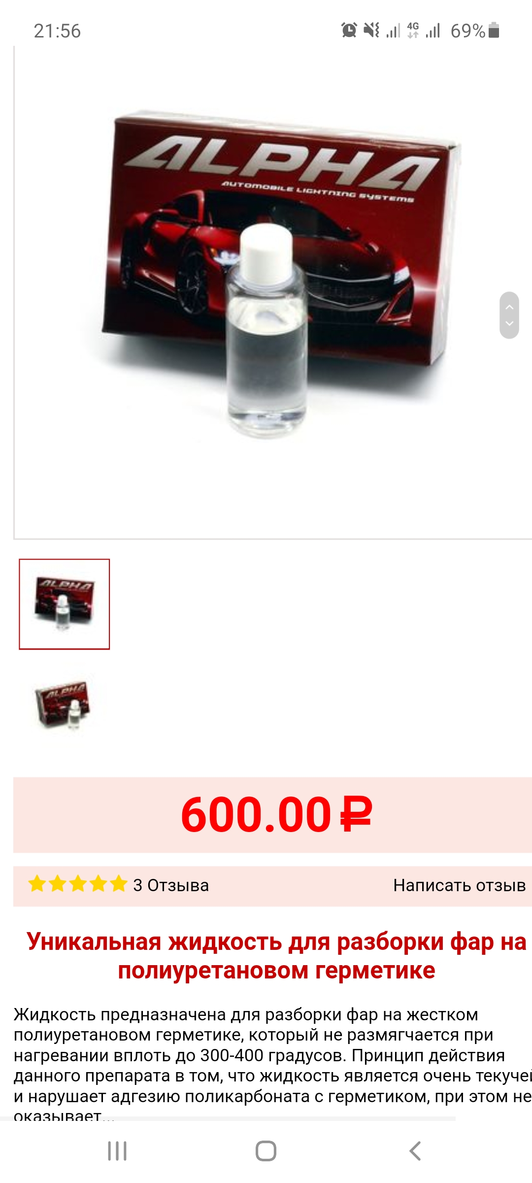

а что за жидкость для разборки фар?)))

О, спасибо.....будем изучать! :so_happy:

Брал эту жидкость у комрада BREAKZ., линзы кстати тоже у него брал, никакие рамки не потребовалось переходные, все как родное встало .
