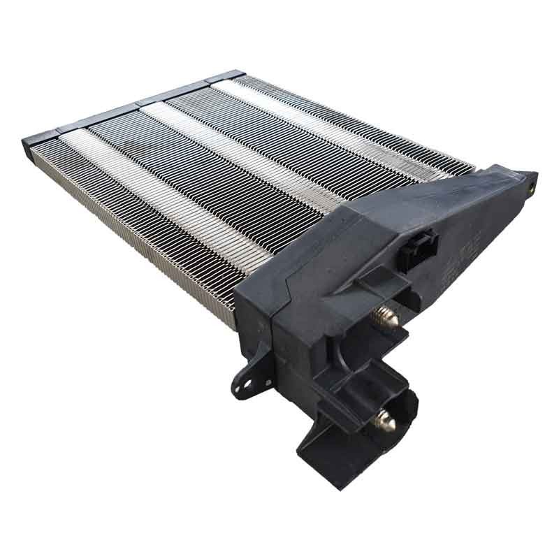

ну да, если заводской фен то всё верно. Никакого отношения к охлаждающей жидкости он не имеет ибо электрический
passat2 писал(а):на европейских авто нет вебаст а стоят элетрические нагреватели. в народе эл. фен. и греют антифриз и срабатывают от датчика температуры
вот вам родной заводской фен. Где на нём подвод жидкости?
В гейропе зима это по большей части как весной и осенью в подмосковье, по такой погоде мотор сам себя нормально обогревает, и естественно, при положительной температуре никакие догреватели не нужны
