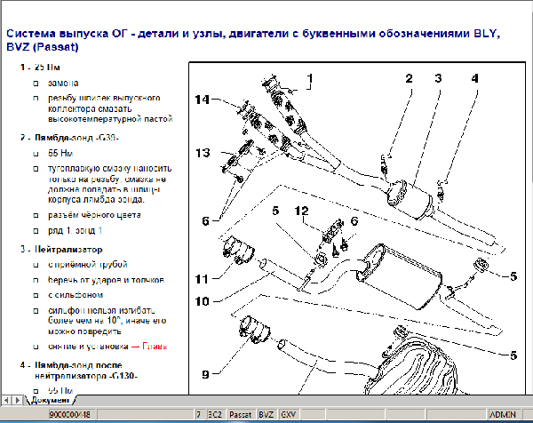

У меня мотор BLY. Две лямбды как у вас и нет егр с завода.
Себе ставил такие: до катализатора Bosch 0258017241, после катализатора Bosch 0258006986.

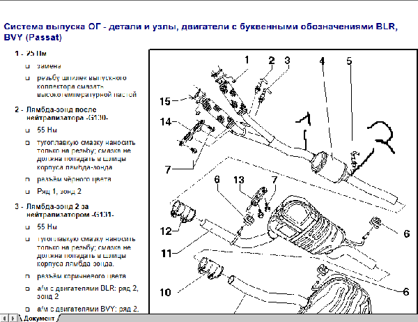

Ваша картинка?

Re: Лямбда/Клапан ЕГР

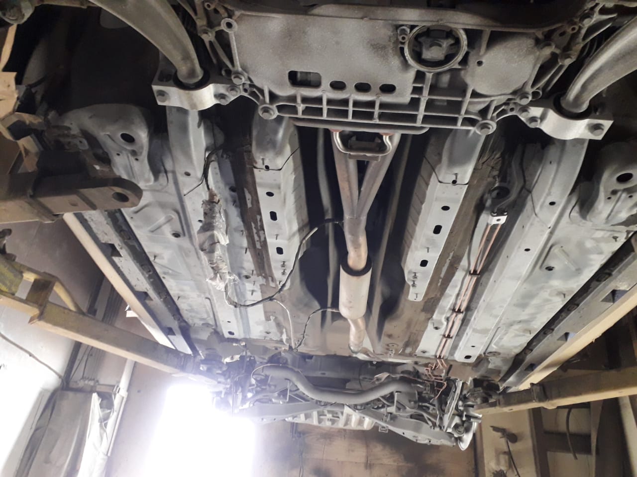

Сообщение BH3CRUSH » 20 сен 2022, 19:27
Ksandr писал(а):Ваша картинка?
Вот так вот лямбды у меня размещены

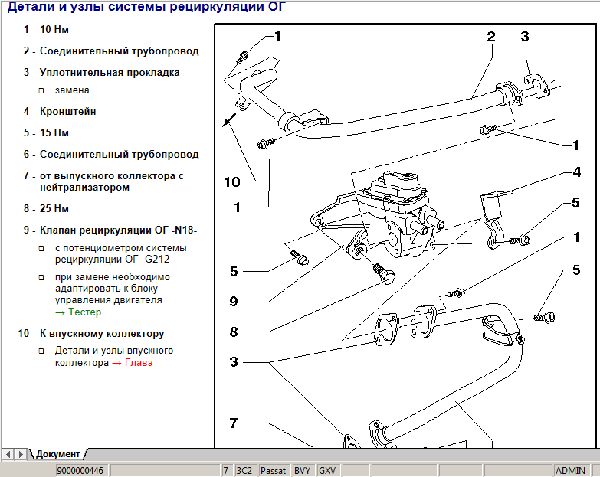

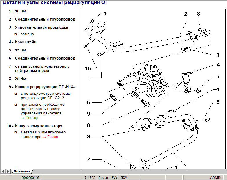

Сообщение Ksandr » 20 сен 2022, 20:55
BH3CRUSH писал(а):А по поводу ЕГР ,поговорил с +- опытным механиком ,сказал что не может быть что бы с с завода была выпущена без ЕГР !
Вот так с завода должна выглядеть система ЕГР.

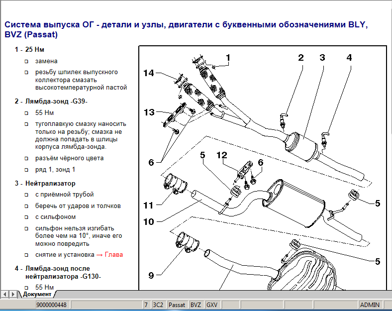

Сообщение maxim096 » 21 сен 2022, 00:27
У меня так
passat b6 variant 2.0 fsi двигатель BLY коробка HXJ

Сообщение Ksandr » 21 сен 2022, 11:23
maxim096 писал(а):По винномеру можно узнать какое буквенное обозначение двигателя (если двигатель не заменен). На BLY не было с завода ЕГР и с завода установлены две лямбды (евро 2).
Так я и ничего не утверждал. Скинул картинку как должна выглядеть система ЕГР с завода, если она там изначально была бы. Вполне может зависеть от года выпуска. На картинке внизу и справа есть подпись двигателя, вроде ваш. Ну, а если не было, то на нет - и суда нет. :unknown:

Сообщение BH3CRUSH » 21 сен 2022, 15:20
maxim096 писал(а):У меня так
Спасибо ,понял,у меня так же ,я не одинок в этом))

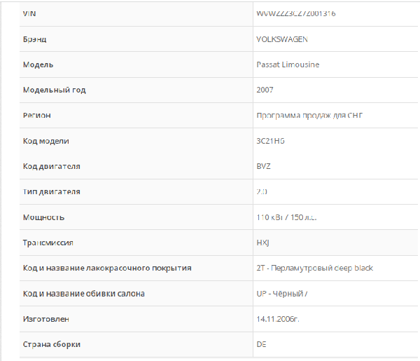

Сообщение BH3CRUSH » 21 сен 2022, 15:24
Если не затруднит ,могли бы глянуть по моему вину какой у меня !?
Вин Wvwzzz3cz7z001316
Сообщение BH3CRUSH » 21 сен 2022, 15:27
Ksandr писал(а):Вот так с завода должна выглядеть система ЕГР.
Спасибо ,ну вот говорят что на BLY с завода ЕГР нету ,хотя это оч странно
Скинул вин код в тему ,мб кто сможет глянуть или у меня BLY

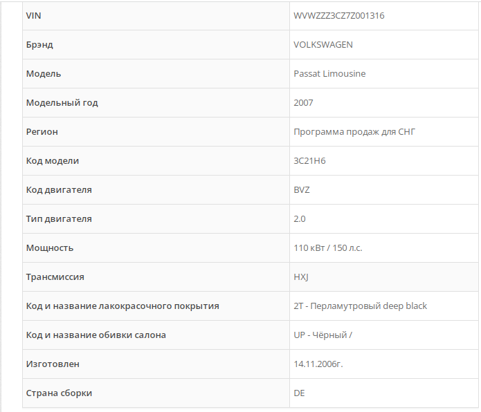

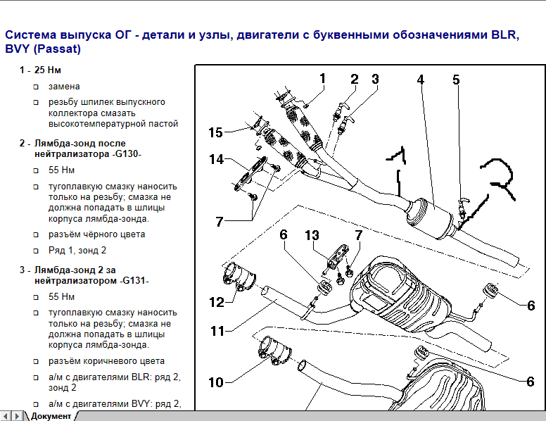

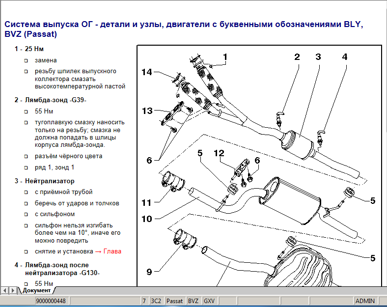

Сообщение Ksandr » 21 сен 2022, 16:45
BH3CRUSH писал(а):Спасибо,нет не указан )
Так значит у меня НЕ BLY и должен біть ЕГР ?))
Вот картинка настоящая. ЕГР отсутствует с завода.
