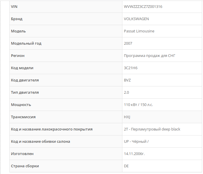

Вообще ,прикол таков ,сделал дымогенератор
При хорошем задуве слегка пошел дым с колодцев свечей ,думал с под свечей сифонит ,но при бдительном осмотрел обнаружил что это с под крышки клапанов именно с колодцев
Так понимаю требуется замена прокладки клапанной крышки ,она же идет и на колодцы
Вопрос таков ,нужно ли новую прокладку садить на герметик ?
Так как везде по разному написано !
Но в основном говорят новую прокладку не нужно не на что садить !
.png
Вот двигатель
