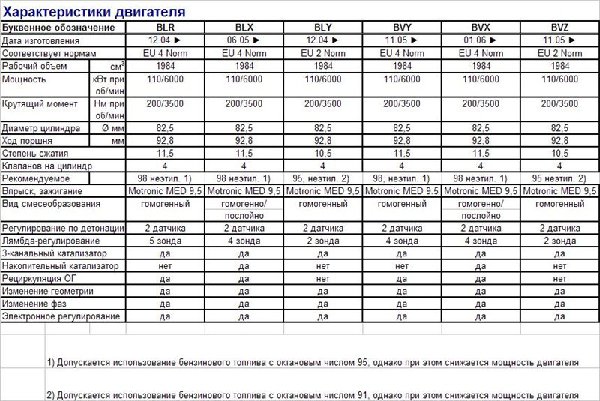

У меня BVZ ЕВРО 2 с рождения , лет 5 назад ...кат рассыпался и звенел . Удалил и вварил пламегаситель.Всё.Никаких ошибок не высветилось.BLY и BVZ это моторы ЕВРО 2.... и ничего там прошивать не требуется....
serg001
Сообщения: 970
Откуда: г.Белгород
Re: Прошивка Евро 4 -> Евро 2
Сообщение serg001 » 06 ноя 2022, 02:26
вот...
serg001
Сообщения: 970
Откуда: г.Белгород
Сообщение Shurik006 » 06 ноя 2022, 14:06
serg001
Понял.
Благодарю за информацию, в особенности за табличку!
