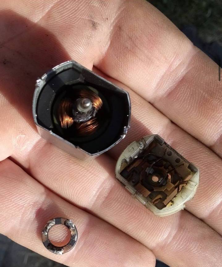

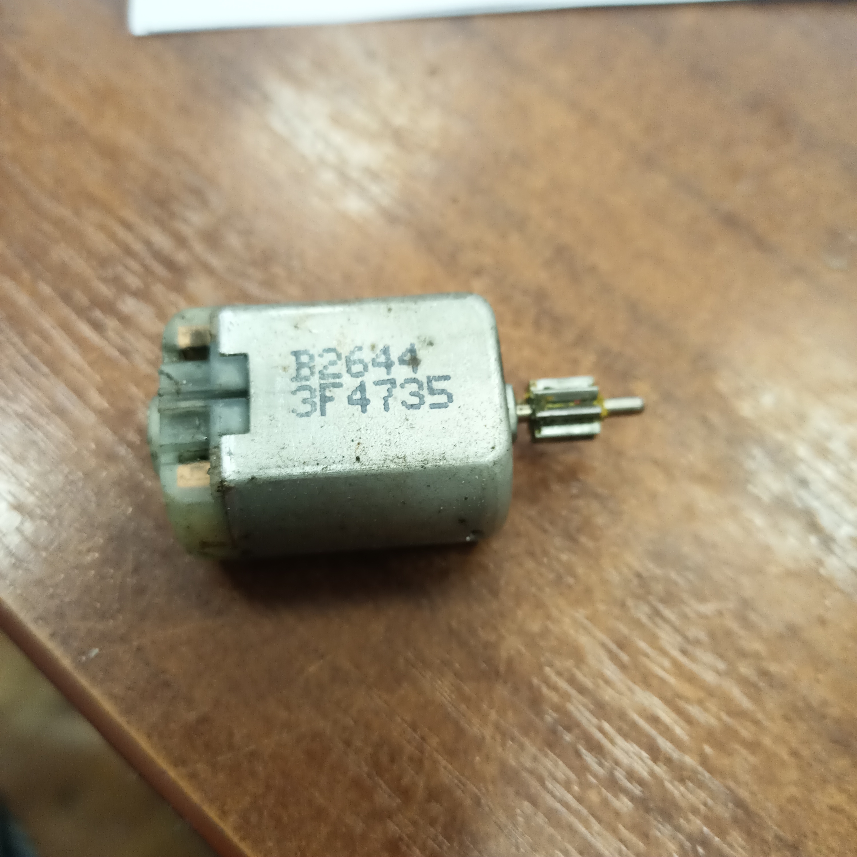

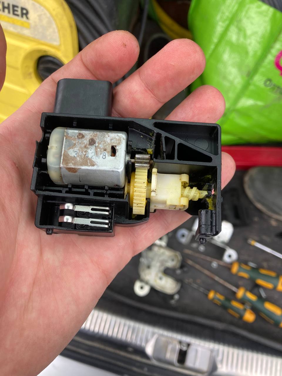

Доброго времени суток. Перестал работать замок багажника. Разобрал, заметил, что при нажатии на кнопку открытия багажника, моторчик работает и из него идёт дым. Разобрал его увидел оторванную ламель и пластина на якоре. Вроде как запаял. через месяц снова перестал работать, ремонт не поможет, нужен новый моторчик, Б\У замки в оригинале дороговато, китай не хочется. Не могу найти сам моторчик именно такого типа. Может кто сталкивался с таким и знает где можно приобрести. Мос. обл.

Посмотрю сегодня должен где то валяться замок ,если найду отдам .Только есть темы по замкам , нужно было туда написать,

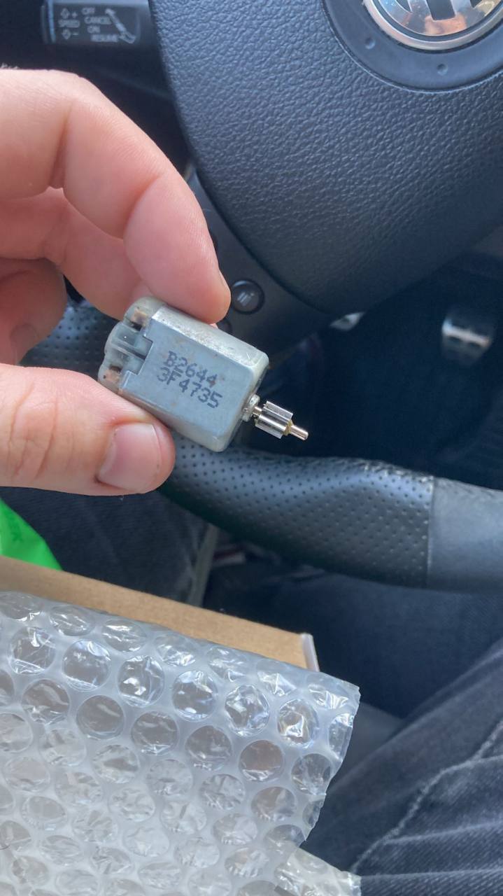

Сообщение Loadap » 09 апр 2023, 20:48
Спасибо друг. Выручил. Моторчик у меня и уже работает )) Тему можно закрывать.
