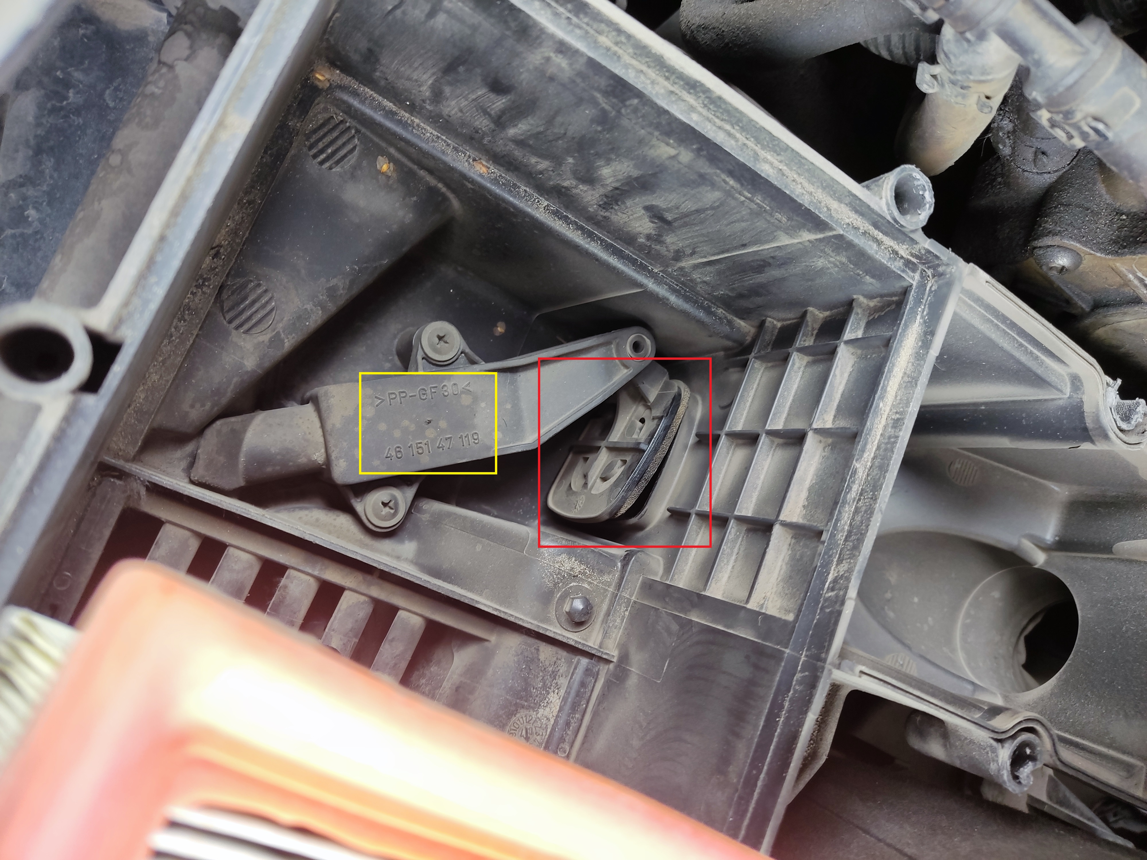

Менял давече фильтр и обратил внимание на некий клапан 4615147119(вроде такой у него номер). Правда по этому номеру ничего не гуглится. Смутило меня то, что при выключенном двигателе он полуоткрыт. Так и должно быть? За что он отвечает?

Выяснил, что эта штука называется Клапан (регулятор) теплого воздуха и имеет артикул 3C0129594E
В моем случае он заклинил: проще новый купить.

ну вообще данный клапан придуман непросто так,в холодное время года он открывает частичный забор тёплого воздуха от выпускного коллектора,а летом автоматом закрывает забор теплого воздуха и весь воздух в двигатель поступает с переднего воздухозаборника,этот клапан дорогой гад и проще просто перекрыть забор воздуха от коллектора(чтоб летом горячий воздух от коллектора не всасывал двигатель,летом итак жарко) и забыть про него,ну или если есть желание то можно в ручную его туда сюда гонять фиксировав в крайних положениях весной и осенью !

Чем его фиксировали: на клей(какой) или как-то по другому?

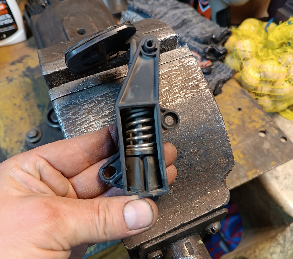

чтоб перекрыть на лето - открутить его и вместо термоэлемента(хз как правильно называется этот бочонок) вставил что то длинней,позже сфоткаю как буду масла фильтра менять и его на зиму открою и уже точно посмотрю,кстати у многих и воздуховода(гофры) то нет от коллектора до этого клапана,у меня тоже была в хлам убитая,поставил от газели карбовой вроде

Можно картошку по размеру подобрать и туды засунуть...

короче просто подсунул какой то резиновый бочонок вместо термоэлемента,в общем на лето ставлю весь клапан в сборе,а назиму полностью убираю открутив два самореза
