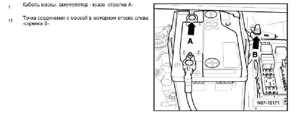

При включении зажигания приборка загарается??? Если нет, то тогда смотри соединение массы основной!

Сообщение pashustic » 20 мар 2012, 13:53
Как это сделать практически?
Вот,согласно картинке посмотреть это соединение!!
Re: Нет реакции на ключ
Сообщение ZakL » 20 мар 2012, 14:12
Понял,спасибо-)
