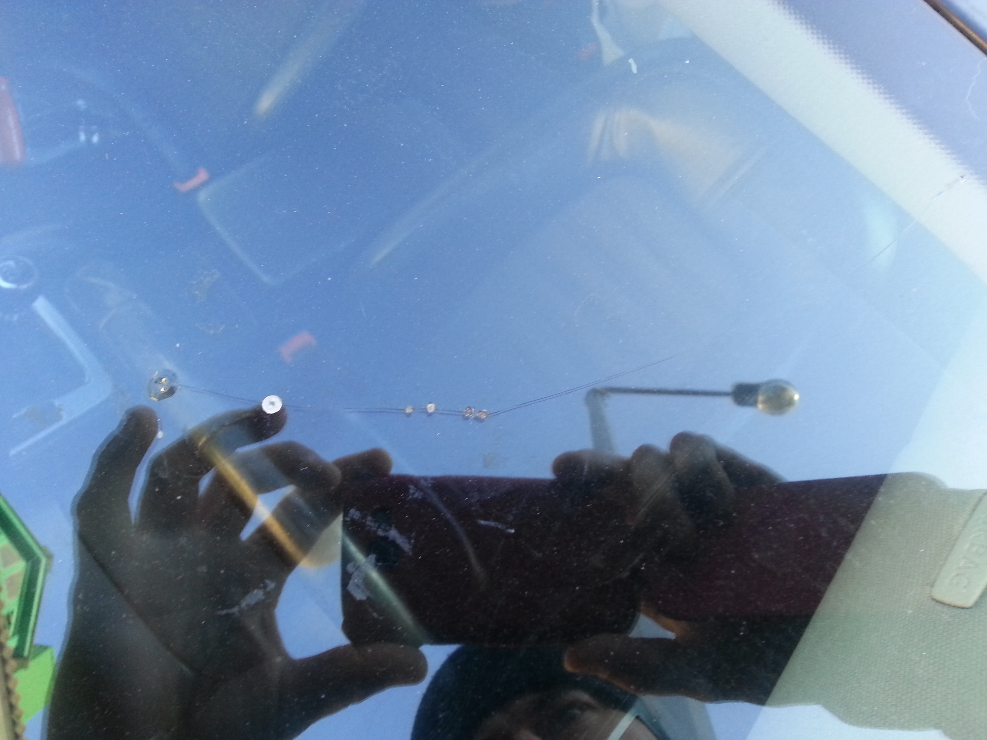

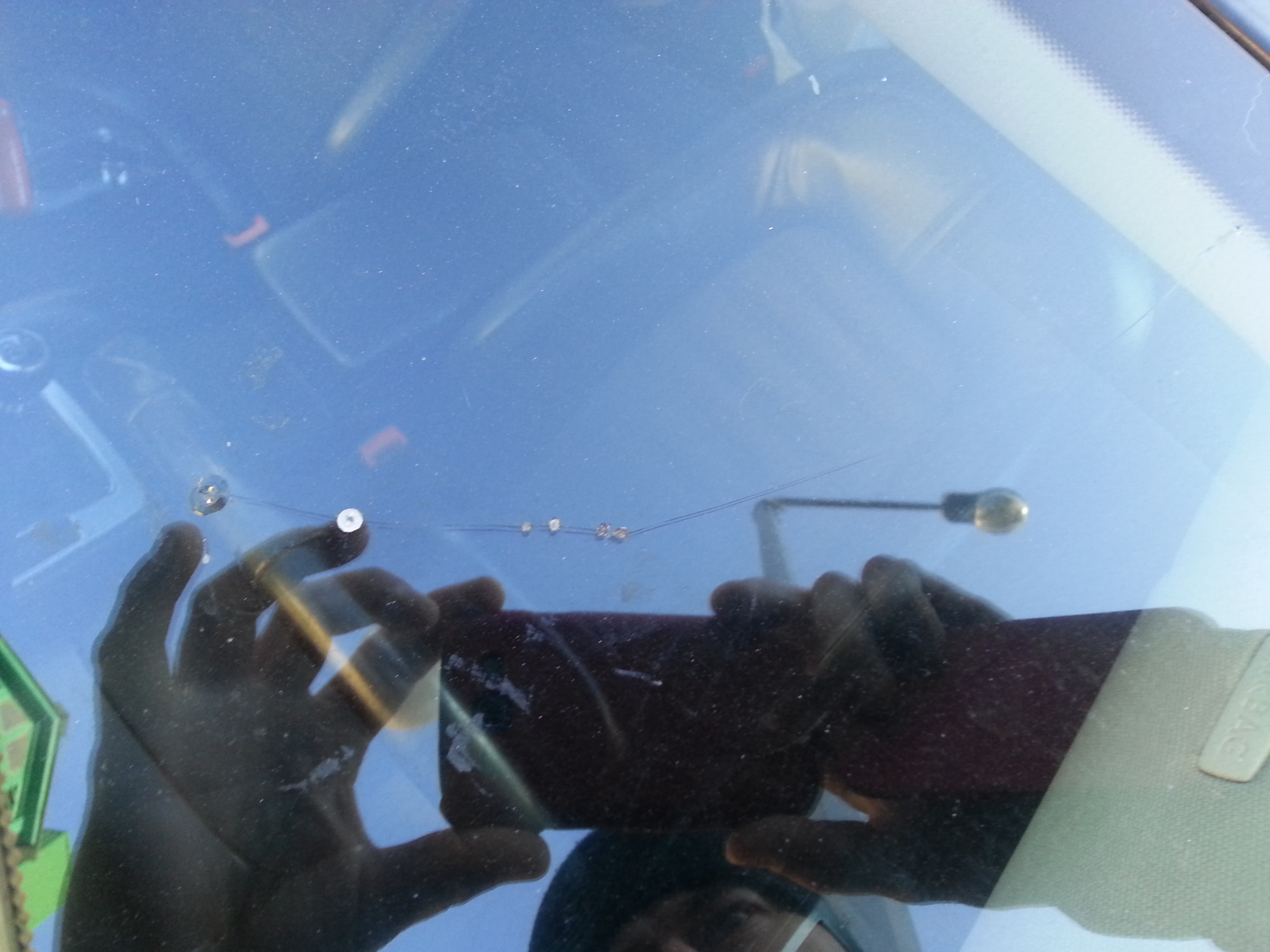

делал несколько раз в прошлом году, не помню сколько отдавал.... Трещина продолжала ползти. Позавчера сам засверлил тупым сверлом по стеклу (было б/у), залил суперклеем - не помогло, вчера утром трещина продлилась. Вчера купил новые сверла, с четырьмя сверлящими лепестками, силикатный слей (он же конторский), снова засверлил и залил клеем. Сегодня утром трещина не продлилась, в общем буду наблюдать, отпишусь.
Сверлил обычной дрелью с регулятором оборотов.
Ездить на сервисы по ремонту не вижу смысла, все равно стекло не спасти. Решил попробовать сам.
