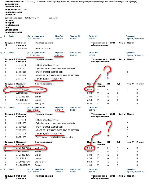

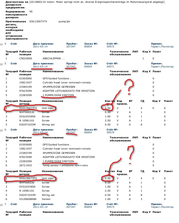

Добрый день. Добыл себе историю проведенных ремонтов (ElsaPro) на выбранном автомобиле, и после перевода и анализа возник такой вопрос.
Суть проблемы такова: под одним пробегом, датой ремонта и номером заказа имеется два счета - в одном 0.5 форсунки и в другом 0.5 форсунки (изображение попробую приложить). И таких случаев два, в первом, при пробеге 166845, 0.7 и 0.3 форсунки соответственно в разных счетах.
Вопрос знатокам - сколько менялось форсунок на машине 2 или 4?
Просто не знаю, готовиться мне к замене оставшихся форсунок или нет.

введи в экзисте номер этой детали, которая обведена и узнаешь что меняли!!!! ;)

так написано же насос-форсунка,вроде так

скорее всего это нормо-часы указаны

Антоха 2 Машина только едет ко мне, форсунки менялись в германии.
Посидели, порассуждали и решили что, это замена двух форсунок по "куланцу" - от 150 тыс. км: 70% оплачивает завод, 30% клиент; более 200 тыс. км - 50/50.
Вот их разбили на два счета потому что плательщики разные. Но странно что там еще болты всякие поделили.
alekst1201 Нет, это все-таки количество, потому что там есть такие позиции как замена щеток стеклоочистителя в кол-ве 1 (не час же ее менять) и замена масла 5w30 ll3 в кол-ве 4 (видимо литра)
