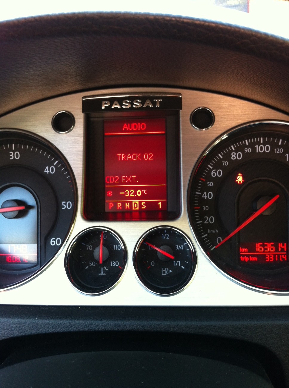

Ездил в Ильичёвск(290 км) и столкнулся с такой картиной.....
Почему-то как только заводишь двигатель - мин через пять сразу включается вентилятор(типа двигло охладить) и проверил уровень тосола -маловато, купил тосол G12, как написано на крышке, залил и всё-равно голяк(((( Возможно ли включение вентилятора если продавец авто(пред.владелец) залил что то другое не G12????
+ на ходу температура воздуха меняется от +20 до - 40 *с ???????????????????? что это такое?????
Кто сталкиавался огромная просьба помогите!

Сообщение DuoS » 03 сен 2012, 11:58
Смотри проводку датчика температуры нар воздуха. Под бампером передним. Сгнила она ... 90%.

Сообщение DenisM » 03 сен 2012, 12:11
Спасибо, а вентиляторные приколы это тоже из-за некорректных данных о температуре воздуха?

Сообщение DenisM » 03 сен 2012, 13:19
И может кто скинет схему, где расположен датчик и проводка?

Сообщение Vlasov063 » 03 сен 2012, 13:30
был такой глюк,не давал включить кондей при минусовых показаниях, проводку смотрел не чего не нашел-пропало само по себе после диагностики и сброса ошибки (недостоверный сигнал датчика)

Сообщение DenisM » 04 сен 2012, 09:19
А ошибка была видна на приборке?
Просто у меня никакие ошибки не светятся.

Сообщение Stanley5 » 13 окт 2012, 20:15
У меня тоже беда с вентилятором, одним, большим! Даже на холодную крутит во всю!!! Говорят, датчик температуры охл.жид. накрылся! До диагностики пока не добрался, на неделю из города уехал и без авто! А вот как приеду, что посоветуете? Понятно, диагностика, но причин, я так понимаю не много может быть???

Сообщение andruxa77 » 24 окт 2012, 18:43
В местном форуме тоже один человек жаловался на постоянную работу пропеллера. Менял датчик температуры ОЖ+ датчик температуры окружающего воздуха(на приборке левые показания были), но вроде даже после этого проблема осталась. Если предположить что накрылся блок управления вентиляторами то вроде наоборот вентиляторы должны не включаться?
