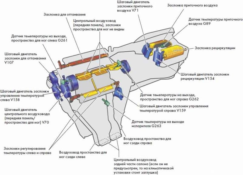

Хотя к 107 надо лезть. Она одна не чищеная. Постукивает иногда. 158 159 113 71 чистил

Сообщение Daniliv » 18 янв 2016, 23:29
motoserzh
107 за приборкой вроде, над 158

Сообщение motoserzh » 19 янв 2016, 08:07
Daniliv писал(а):motoserzh
Ага. Именно там.

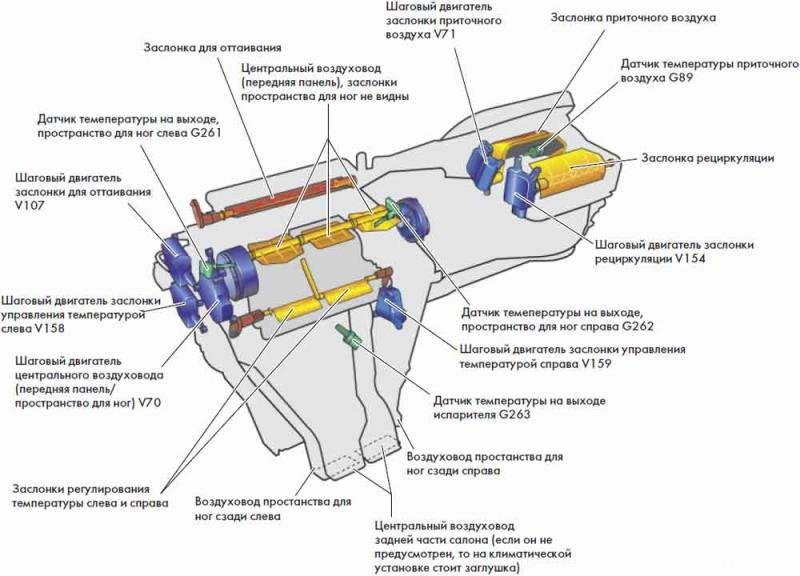

Сообщение Фёдор119 » 20 янв 2016, 22:18
Ага. Именно там.

Сообщение motoserzh » 21 янв 2016, 10:34
Фёдор119 писал(а):
Ага. Именно там.
Спасибо. Такая картинка у меня в телефоне уже живет давно.
