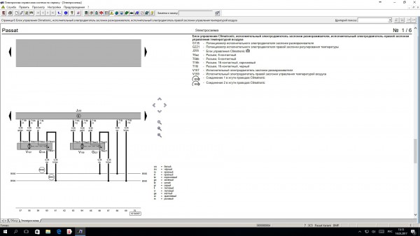

Сообщение AndreiYur'evich » 12 мар 2017, 15:43
Питания нет, подскажите, куда капать? Есть ли схема у кого?
AndreiYur'evich
Сообщения: 19
Зарегистрирован: 01 апр 2016, 21:48
Re: Жара в машине!
Сообщение Daniliv » 14 мар 2017, 13:26
Держи
